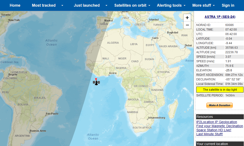

de tests zijn afgesloten en de satelliet beweegt zich langzaam richting het oosten
https://www.n2yo.com/?s=60086
de telemetriesignalen zijn uitgeschakeld op de frequenties 10707.00 LHCP, 10709.00 RHCP en weer ingeschakeld op de frequenties 10951.00 RHCP, 11449.00 LHCP, volgens Marcus_21
