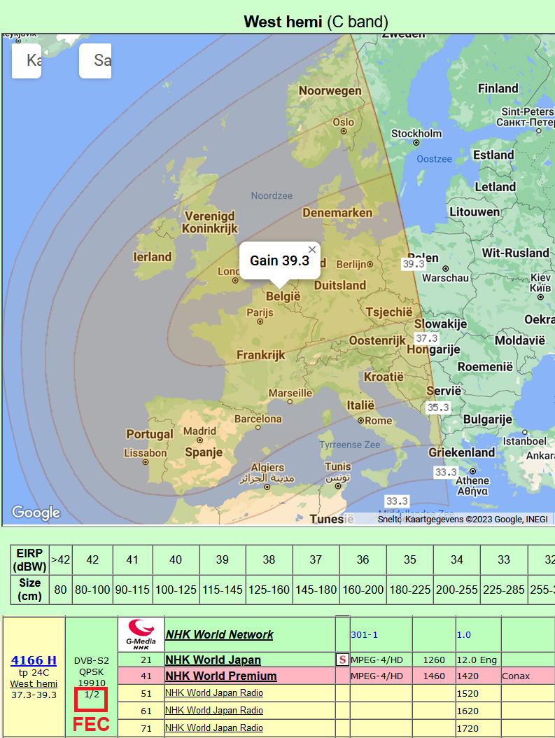

Mojo Geplaatst: 5 november 2023 Delen Geplaatst: 5 november 2023 (aangepast) 12 minuten geleden, Sprietje zei: Hoe kom je daar nu bij? Klopt de kaart niet waarbij aangegeven wordt een schotel van 115cm? En dan te bedenken een transponder met de fec van 1/2. Zo makkelijk kom je zelden tegen. Aha vandaar de verwarring. Ik zat nog op 68.5 oost. Maar of 120 cm echt genoeg is? Je zou het aan @duitsland kunnen vragen 5 november 2023 aangepast door Mojo You know when you've been shagged. I like receivers who give me pleasure. Link naar reactie Delen op andere sites Meer opties om te delen...
Moderator ceesv Geplaatst: 5 november 2023 Moderator Delen Geplaatst: 5 november 2023 Eh, zijn dat actuele gegevens of van 10 jaar geleden? Het is maar een vraag. Gaat niet bestaat niet! 65" 4-K OLED, Vu+ Duo 4K SE BT, Vu+ Solo 4K, Rebox-8500, Rebox-8000, Wavefrontier T-90, Satlook Digital NIT, Megasat HD5 Combo Gebruik je een advertentie blocker? Maak dan een uitzondering voor onze website. Zonder advertentie (inkomsten) kan deze site niet voortbestaan. Link naar reactie Delen op andere sites Meer opties om te delen...
Sprietje Geplaatst: 5 november 2023 Delen Geplaatst: 5 november 2023 Ik heb nog eens even gekeken naar de uitzendparameters van beide satellieten. Op de 68,5 oost is dat DVB-S2, 8PSK, fec 3/4. Daarvoor is een SR-verhouding nodig van 8dB, zie tabel. Op de 58 west is dat DVB-S2 QPSK fec 1/2. Daarvoor is een SR-verhouding nodig van 1dB. Dat scheelt nogal wat. Ik denk zelfs dat je via die 58 west satelliet zelfs met een offsetschotel van 90cm toe kan. Je krijgt dan wel de rare situatie dat die bij een elevatie van 8 graden, bijna 20 graden voorover komt te staan. Link naar reactie Delen op andere sites Meer opties om te delen...

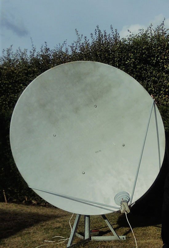

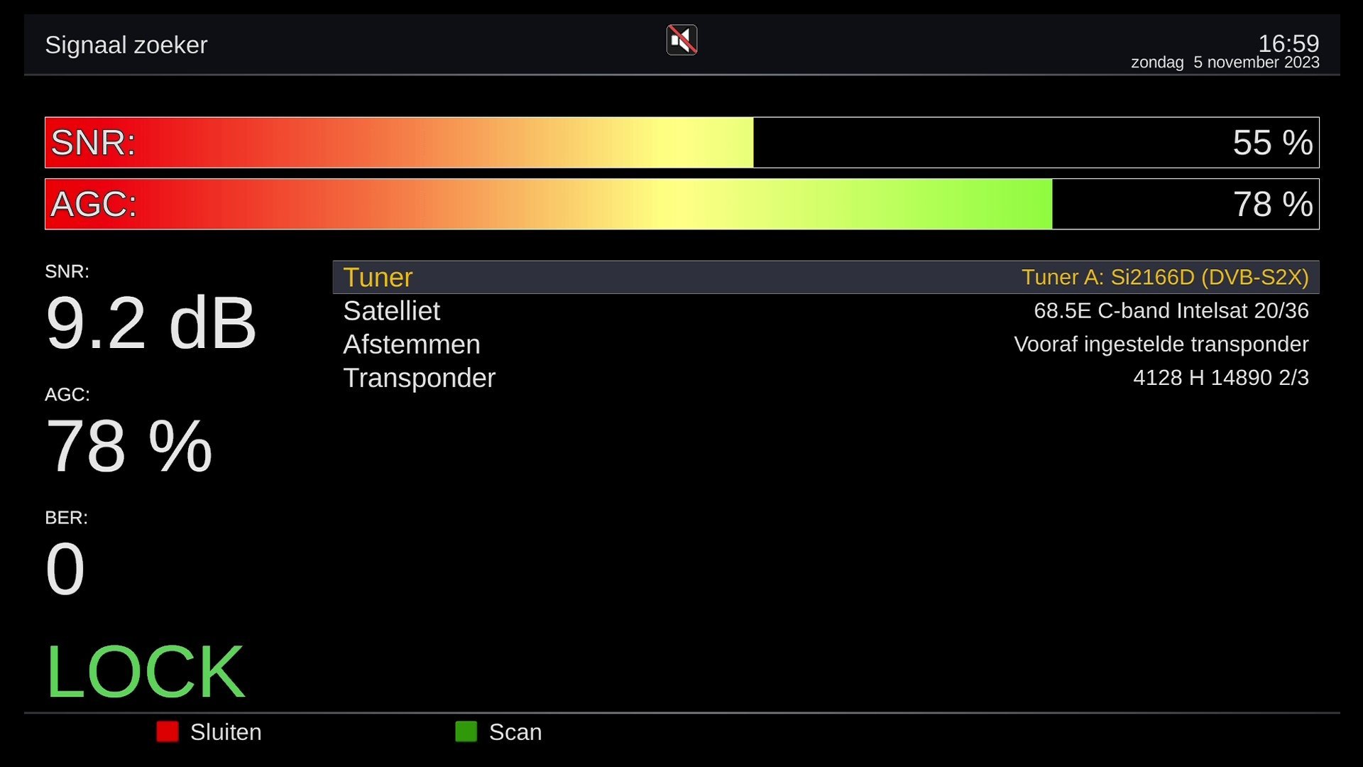

Plepkeshenkie Geplaatst: 5 november 2023 Delen Geplaatst: 5 november 2023 Resultaat met Unimesh 310 cm Alles kleiner als dit formaat geeft op 68,5 oost geen ontvangst. 58 west kan ik niet testen i.v.m bomen en de lage elevatie Channel master 180 cm draaibaar 31,5 west tot 76,5 oost met lnb revolver met Circ ku band lnb, 1 keer Ku band lnb, Inverto Ka Ku en lnb voor 26 oost amateur band T90 schotel sat posities 42, 39, 28, 23,5, 19,2 16, 13, 9, 4,8 en 0,8. Unimesh 3,10 m met 2 keer C band lnb Ontvangers Octagon sf8008, Extrend 9500, Edision Mio 4k, Zgemma H9 twin TBS 5927 USB Alles tijdelijk buiten gebruik.i.v.m verhuizing. Link naar reactie Delen op andere sites Meer opties om te delen...

stevy77 Geplaatst: 6 november 2023 Auteur Delen Geplaatst: 6 november 2023 Op 11/4/2023 om 8:31 AM, Sprietje zei: I see that the NHK World Premium channel is also broadcast on Intelsat 21 at 58 west on transponder 4166H. In Belgium it has a field strength of 39.3 and can be received with a dish of 115-145cm, so it is a lot smaller. The elevation of the signals in Antwerp is only 8.3 degrees, which means that there should be no obstacle higher than 18 meters over a distance of 100 meters. Ik bestudeer elk advies "TV Japan" (hetzelfde als JSTV en NHK Premium) is door iedereen zonder abonnement enkele uren per dag te bekijken. Free to air Hoeveel minimale antennegrootte is er minimaal nodig om deze 4 sats vast te leggen? https://www.lyngsat.com/tvchannels/us/TV-Japan.html Position Satellite Beam EIRP (dBW) Frequency System SR FEC Video Lang. Encryption Packages Source 119.0°W EchoStar 14 Spot A27 0 12282 R DVB-S 8PSK 21500 2/3 MPEG-4 SD Jpn Nagravision Dish USA B Eckart 120409 127.0°W Galaxy 37/Horizons 4 North America C 4100 H DVB-S2 8PSK 30000 5/6 MPEG-4 HD 1080 Jpn PowerVu Mike 4 211219 94.9°W Galaxy 3C North America H Ku DSS Jpn Videoguard DirecTV USA NK 190314 103.0°W T10/T12 Ku DVB-S2 Jpn Videoguard DirecTV USA Kyl 416 Link naar reactie Delen op andere sites Meer opties om te delen...

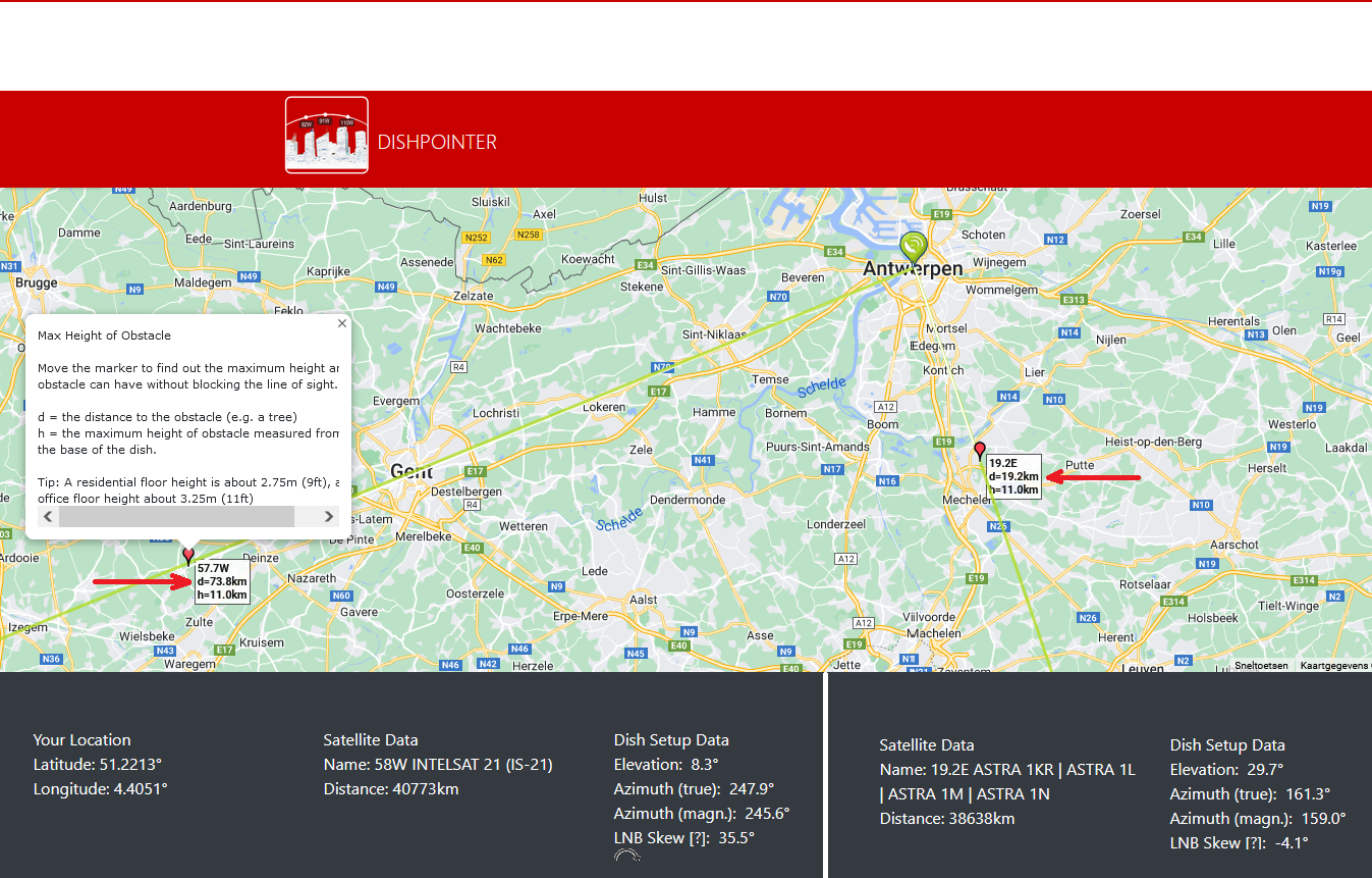

Sprietje Geplaatst: 6 november 2023 Delen Geplaatst: 6 november 2023 Ik vraag me af welke invloed een zeer lage elevatie heeft op de satellietontvangst bij regen. Regenwolken kunnen zich tot een hoogte van ongeveer 11km bevinden. Als die wolken dicht genoeg zijn, kunnen ze het satellietsignaal belemmeren zodat het beeld weg valt. Bij de Astra 19,2 kunnen de signalen tot een afstand 19,2km in de atmosfeer belemmerd worden (zie afbeelding) maar bij een satelliet met een zeer lage elevatie is die afstand een stuk langer. Bij de 58 west is dan maar liefst ongeveer 74km en dan is de kans op signaalonderbreking een stuk groter. Nu gaat het in dit geval om de C-band en die heeft veel minder last van signaaldemping door regen maar ik zou graag van leden willen horen wat hun ervaring is bij zeer lage elevaties en regen. Link naar reactie Delen op andere sites Meer opties om te delen...
Sprietje Geplaatst: 7 november 2023 Delen Geplaatst: 7 november 2023 (aangepast) Beste stevy77 Je ziet dat er weinig reacties komen van mensen met een C-band schotel betreft de 58 west en dat is best begrijpelijk. Veel mensen met een C-band schotel hebben niet genoeg vrij zicht om zo ver te komen en er zijn al niet veel mensen die de C-band kunnen ontvangen. Dat is jammer want een ontvangstbevestiging uit de praktijk is beter dan bepalen aan de hand van diverse gegevens die op internet beschikbaar zijn. Ik ben posities gestemd over het feit dan de betreffende transponderspecificaties zo makkelijk zijn dat je slechts een signaal-ruisverhouding van 1dB nodig hebt. Dit geldt zeker niet voor andere transponders op deze satelliet. Dus heb je vrij zicht, dan moet ontvangst volgens mij mogelijk zijn met een niet te grote schotel. 7 november 2023 aangepast door Sprietje Link naar reactie Delen op andere sites Meer opties om te delen...

Sprietje Geplaatst: 7 november 2023 Delen Geplaatst: 7 november 2023 Ik betwijfel of het waar is wat je zegt. Er zitten ook transponders op die satelliet die op Europa (West hemi) gericht zijn met DVB-S2 , 8PSK, SR 30.000, fec 8/9. Daar heb je bijna 11dB SN voor nodig. Je kunt al die transponders van die satelliet niet over één kam scheren. Transponder 4166H waar de zender NHK World Premium is wel heel erg makkelijk te ontvangen t.o.v. de andere zenders. Link naar reactie Delen op andere sites Meer opties om te delen...

Sprietje Geplaatst: 7 november 2023 Delen Geplaatst: 7 november 2023 Op 5-11-2023 om 18:00, Crazy Sat zei: Ik ontvang dit Japans pakket op 58°W zonder problemen op mijn CM 180 schotel. Ontvang deze met ik dacht ongeveer 8 dB. Ontvangst met 8dB terwijl de gewenste transponder maar 1dB nodig heeft. Dan is een 180cm-schotel dus zware overkill. 6dB verlies heb je als de schotel half zo klein is, dus t.o.v. jou 90cm. Als je een schotel van 120cm gebruikt, zou het volgens mij voldoende moeten zijn. Misschien hebben ze in Engeland ervaring met de ontvangst van deze Japanse zender. Link naar reactie Delen op andere sites Meer opties om te delen...

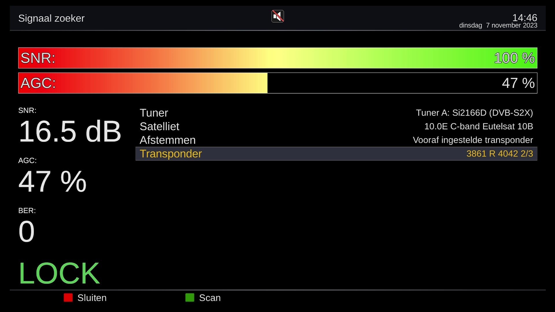

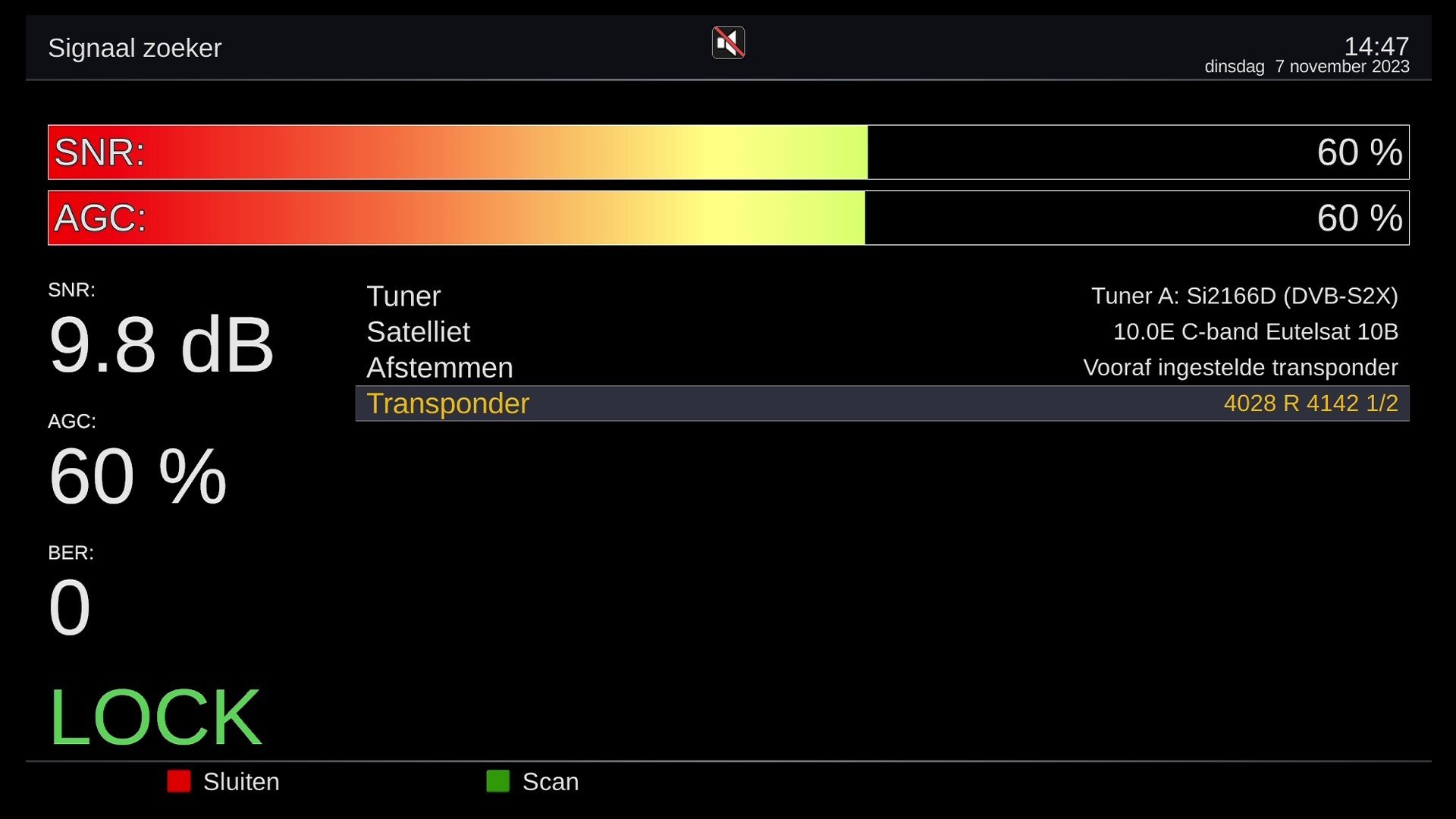

Plepkeshenkie Geplaatst: 7 november 2023 Delen Geplaatst: 7 november 2023 Sprietje hier 2 schermafbeeldingen van C band ontvangst op 10 oost. Hier zie je dat een transponder met een 1/2 sr veel lager ingelezen wordt als een transponder met sr 2/3. Het ligt veel meer aan de uitzend sterkte van de provider 1 Channel master 180 cm draaibaar 31,5 west tot 76,5 oost met lnb revolver met Circ ku band lnb, 1 keer Ku band lnb, Inverto Ka Ku en lnb voor 26 oost amateur band T90 schotel sat posities 42, 39, 28, 23,5, 19,2 16, 13, 9, 4,8 en 0,8. Unimesh 3,10 m met 2 keer C band lnb Ontvangers Octagon sf8008, Extrend 9500, Edision Mio 4k, Zgemma H9 twin TBS 5927 USB Alles tijdelijk buiten gebruik.i.v.m verhuizing. Link naar reactie Delen op andere sites Meer opties om te delen...
