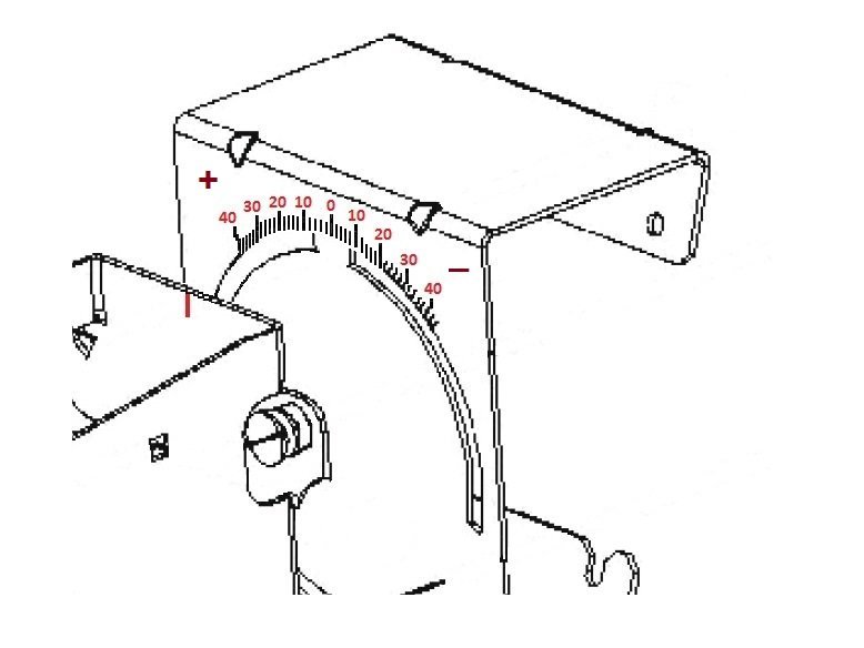

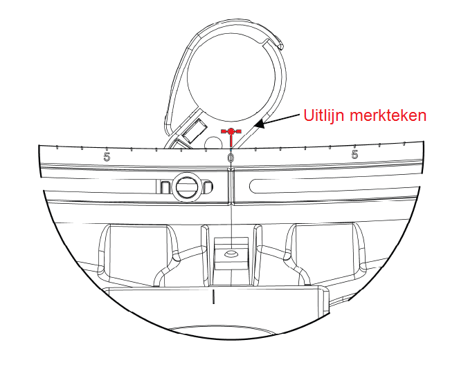

Oplossing Sprietje Geplaatst: 7 november 2023 Oplossing Geplaatst: 7 november 2023 Beste ios Welkom op dit forum. Ik heb het volgende voor je uitgerekend voor de BigBisat in Groningen. De positie van de lnb's op de rail zijn als volgt: Astra 28,35 op positie 9,92 Astra 23,5 op positie 4,68 Astra 19,2 op positie nul (hier de schotel op uitrichten) Hotbird 13 op positie -6,76 De schotelskew instellen op -9,3 graden Schotelelevatie op 28,2 graden Stel de lnb-skews als volgt af: Astra 28,35 op -8° Astra 23,5 op -5° Astra 19,2 op -2° Hotbird 13 op -1° d.w.z. als je achter tegen de lnb aan kijkt met de wijzers van de klok meegedraaid t.o.v. verticaal, niet t.o.v. de rail. Gebruik transponder 10773H met de zender Anixe Serie (Canal Digitaal positie 142 van de zenderlijst) om de schotel uit te richten. Die is iets minder makkelijk te ontvangen dan de meeste andere zenders op de Astra 19,2 vanwege fec 3/4.
