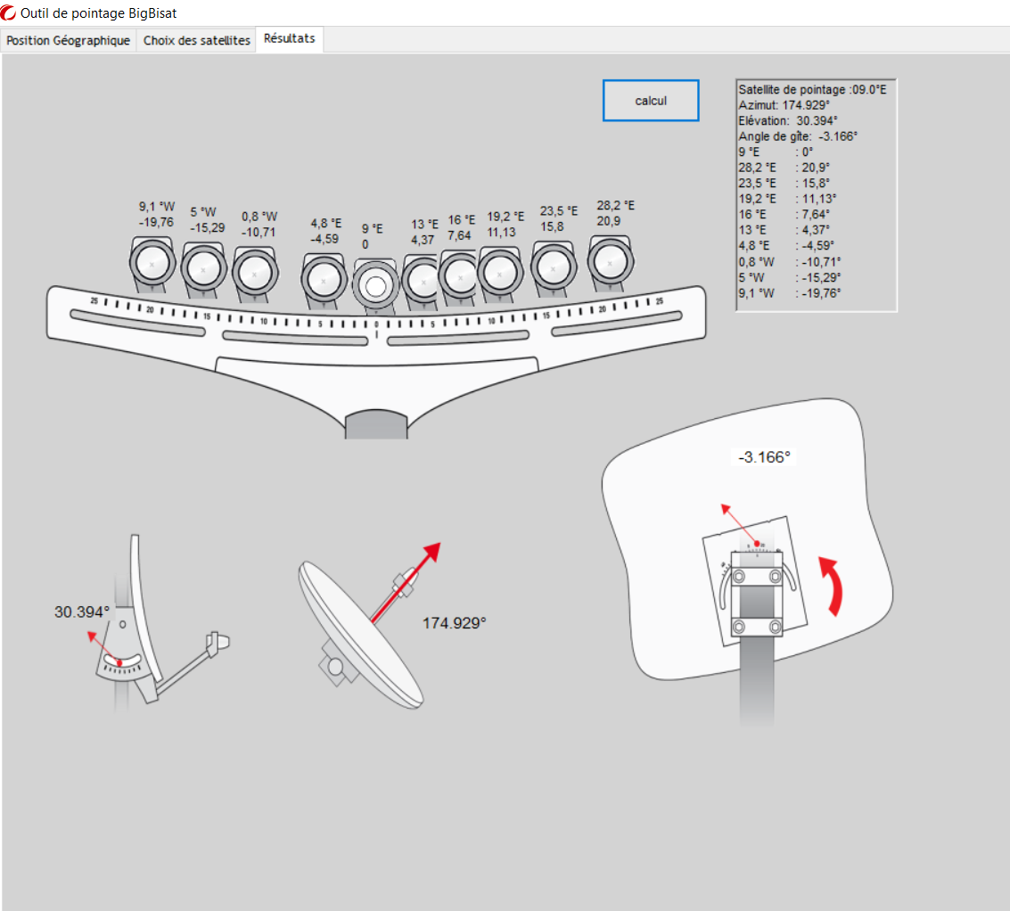

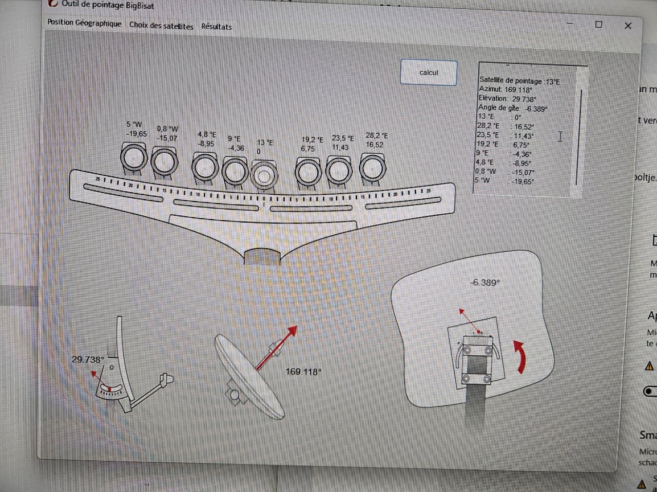

a33 Geplaatst: 14 januari 2024 Geplaatst: 14 januari 2024 (aangepast) 13 uren geleden, Dreeke zei: Naar aanleiding van deze print-out: Gezien de elevatie-waarde denk ik dat ze met aard-straal 6378 km werken in plaats van met 6371 km. De berekende afstanden tussen de satellieten en de nul-positie lijken exact de ontvangsthoeken te betreffen. Ook de schotel-skew wijkt maar 0.05 graden af van mijn berekening. Maar mijn berekening houdt geen rekening met de lichte kromming in de bigbisat rail. Als de afstand tussen de twee buitenste satellieten tot het midden niet exact gelijk is, heeft dat invloed. Ik zou die krommingsgraad nog eens moeten meten.... Kortom: Lijkt een tamelijk exacte calculator voor multifeedberekeningen! Ook goed bruikbaar voor andere multifeedopstellingen dan de bigbisat. Voor de schotel-skew alleen niet zo bruikbaar voor een "a-symmetrische" multifeedopstelling. Groet, A33 14 januari 2024 aangepast door a33 1 1 Tip: Als je reageert op een post, geef dan altijd een citaat van de (gehele) post waar je op reageert. Sommige leden kunnen namelijk hun oorspronkelijke posts achteraf nog wijzigen, en wel veel langer dan de sinds jaar en dag in de huisregels (voor alle leden) vermelde periode van 30 minuten. Dat dat inbreuk doet aan de continuïteit van de foruminhoud, en een ongelijk speelveld creëert, wordt kennelijk (helaas) niet belangrijk geacht.

a33 Geplaatst: 14 januari 2024 Geplaatst: 14 januari 2024 Geen probleem met deze programmaas onder Linux/Wine. Het programma Multisat.exe (kies: "azim, puis elev") geeft de ontvangsthoeken tussen de satellieten en de centrale satelliet zelfs tot 3 decimalen achter de komma! In de file: MultiSat.cr. Ook vlak boven de evenaar (op latitude 5 graden) berekent hij correct, heb ik net even getest. Verder kan ik sommige inputs/outputs van dat programmaatje niet helemaal inschatten. QuicksatPc.exe heeft die andere inputs/outputs niet. (Helaas laat die in het Resultatenscherm niet meer zien, voor welke LAT/LON die berekening geldt.) Groet, A33 1 Tip: Als je reageert op een post, geef dan altijd een citaat van de (gehele) post waar je op reageert. Sommige leden kunnen namelijk hun oorspronkelijke posts achteraf nog wijzigen, en wel veel langer dan de sinds jaar en dag in de huisregels (voor alle leden) vermelde periode van 30 minuten. Dat dat inbreuk doet aan de continuïteit van de foruminhoud, en een ongelijk speelveld creëert, wordt kennelijk (helaas) niet belangrijk geacht.

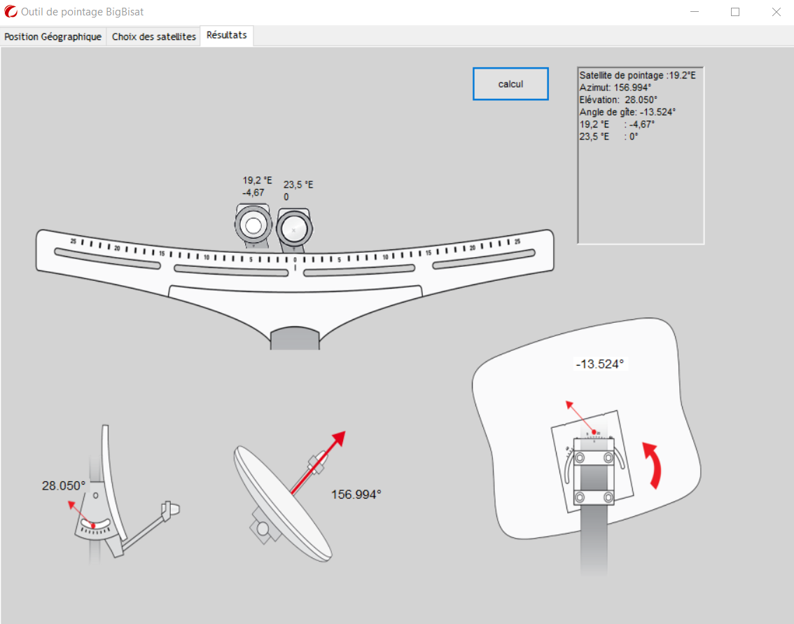

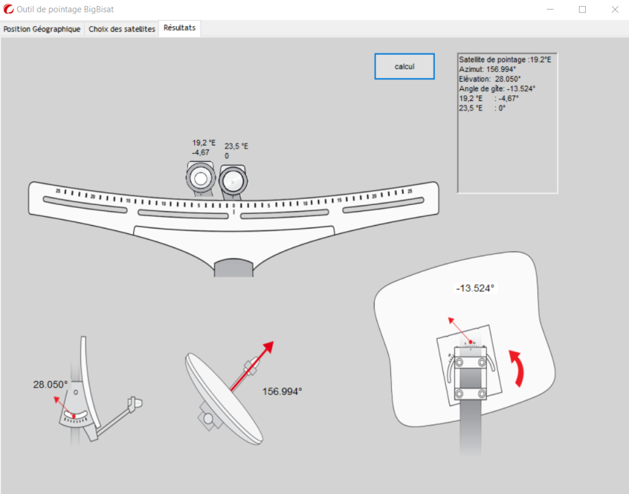

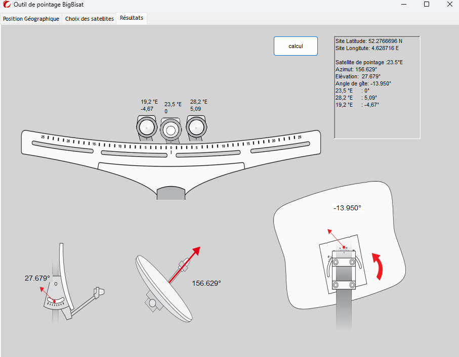

Sprietje Geplaatst: 18 januari 2024 Geplaatst: 18 januari 2024 (aangepast) Er klopt iets niet met de calculator, zie de bijlage. In de afbeelding wordt de Astra 23,5 op nul gezet en de Astra 19,2 op -4,67 terwijl in de afstellingslijst staat Satellite de pointage: 19,2E wat volgens mij betekend dat de schotel gericht moet worden naar de 19,2E. Dit is dus in tegenspraak met wat er verder in de afstellingslijst en de tekening staat. De calculator die al een paar jaar uit de lucht is, zette de Astra 23,5 ook op nul en de Astra 19,2 er naast. Dat hebben beide calculators dus wel gemeen. 18 januari 2024 aangepast door Sprietje
