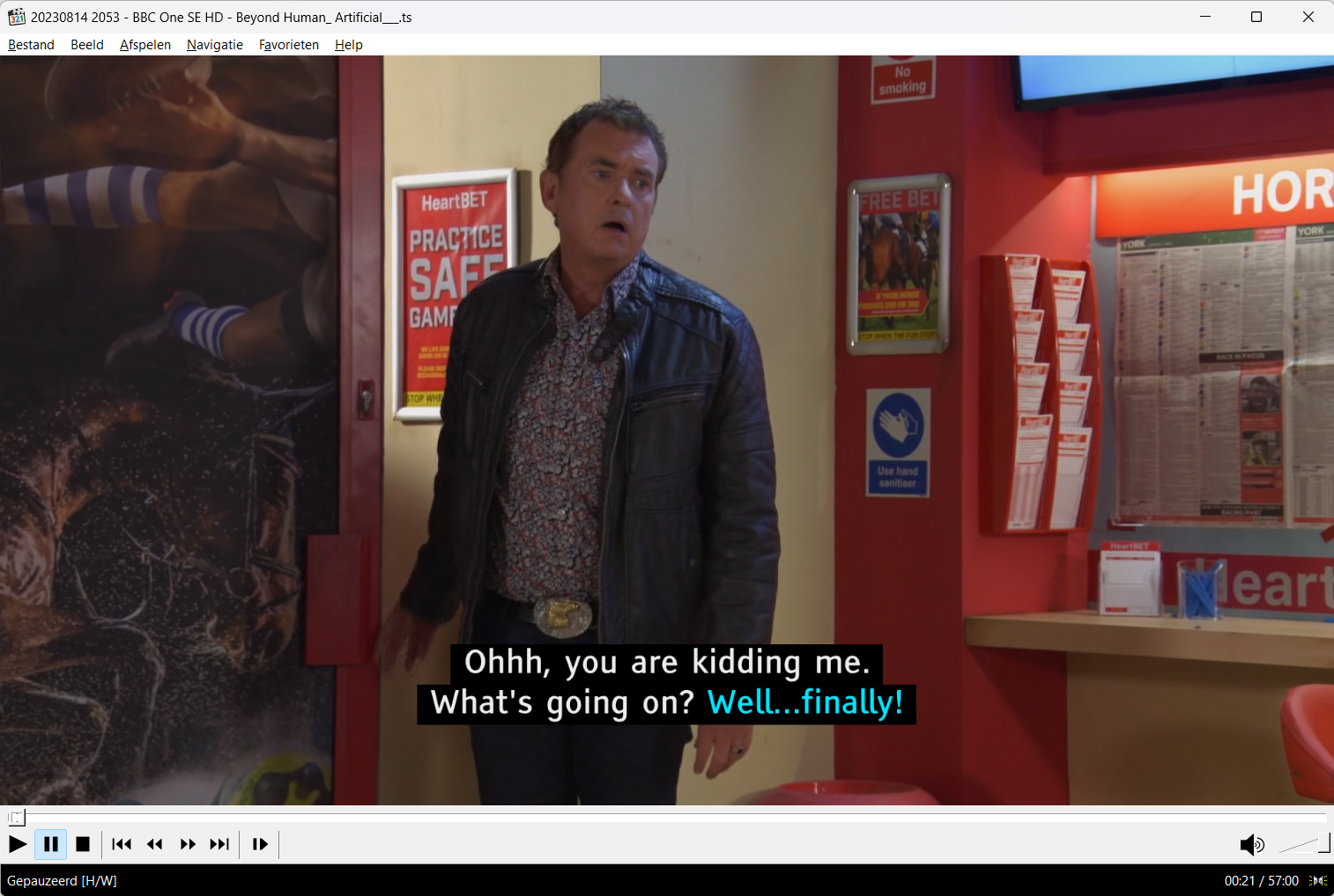

Ik heb nog eens gecheckt bij de makers van TSDoctor.
Daar zegt men dat het theoretisch kan, maar iedereen maakt er dus MKV files van.
Dan heb ik nog eventjes verder gecheckt.
Volgens mij lukt het nu wel min of meer (had wel enkel een H.264 TS file ter beschikking, maar hoogstwaarschijnlijk zal dit hetzelfde reageren bij een MPEG2 TS).
Je stappen zullen zijn:
1) Je video knippen, zonder de ondertitels kwijt te spelen, en zonder dat het naar een ander formaat omgezet wordt.
Hiervoor zie ik enkel TSDoctor mogelijk.
2) Bij het knippen in TSDoctor kun je onmiddellijk ook de .SRT ondertitels laten genereren, helaas moet je ervoor kiezen om de kleuren van de Teletekst ondertiteling niet mee te nemen, anders maakt de laatste tool van elke ondertiteling die niet wit is een zwarte ondertitel.
3) Vertalen van de ondertiteling, hiervoor kun je Subtitle Edit (te downloaden op https://www.nikse.dk).
4) Nu heb je dus een Nederlandstalige SRT ondertitel gemaakt, maar zonder de kleurattributen van de Teletekst ondertiteling.
5) Nu moet je de ondertiteling opnieuw in de stream injecteren.
Daarvoor moet je opnieuw muxen.
Let op, het kan zijn dat je geluid en beeld daardoor niet meer synchroon gaan lopen.
Als dat gebeurt zul je weer met andere tools moeten dat proberen te verhelpen.
Nu heb je dus een Muxer programma nodig.
Hiervoor gebruikte ik TSMuxerGui (te downloaden via: https://www.videohelp.com/software/tsMuxeR).
Daarna voegde ik toe: de originele TS file en de vertaalde ondertiteling, en Start Muxing klikken.
Dan krijg je de .TS file met daarin de ondertiteling geïnjecteerd.
Het lukt dus min of meer.
Bij de nadelen zie ik dat je de kleuren van de Teletekst ondertiteling kwijt bent.
Die kleuren zijn nochtans nuttig, want ze geven de verschillende sprekers aan.

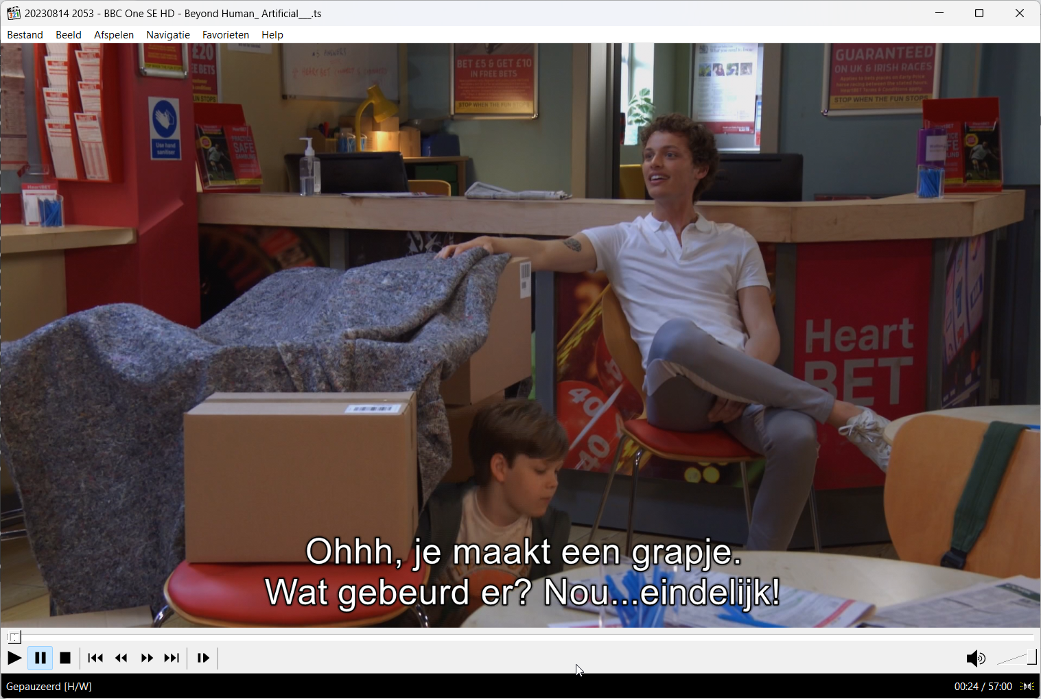

In deze screenshot zegt de ene persoon iets, en de andere antwoordt erop.
In het origineel waren dat 2 verschillende kleuren (dat zie je in de 2e screenshot).
Doordat de kleuren weg zijn, wordt het veel onduidelijker.
Bovendien is door het hermuxen de ondertitel in tijd verschoven. Hij komt nu te laat.
En dan begint de miserie weer, dan kun je weer beginnen met ondertitels hersynchroniseren, opnieuw muxen, en misschien krijg je dan problemen dat geluid en beeld niet goed synchroon lopen.
