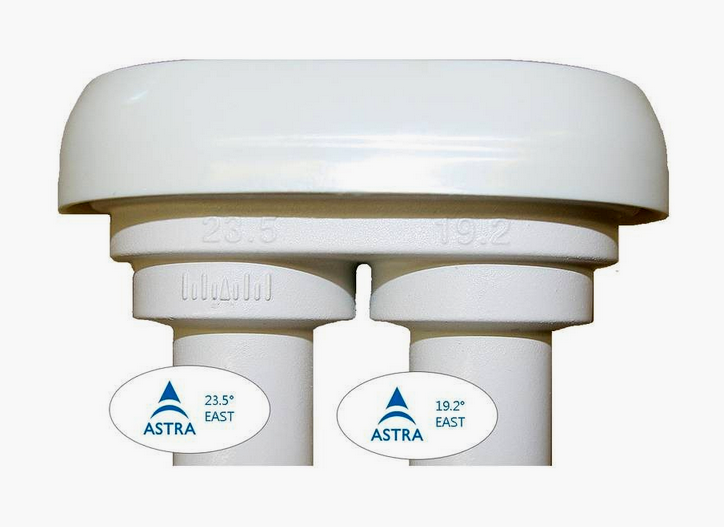

Osoc02 Geplaatst: 1 december 2023 Geplaatst: 1 december 2023 Beste Forumleden, Vanavond (in onze vakantiewoning) een nieuw TV toestel van LG in gebruik genomen. Bedoeling was, om net als bij de voorganger, een Philips, gebruik te maken van een CI module met TV-Vlaanderen chipkaart. (in dit geval een zgn. 2de kaart) Na wat gezoek kwam ik tot het inladen van de zenderlijst maar geen beeld op VRT en andere. Op Eurosport Duitsland heel gebrekkig stotterend beeld. Geen beeld op de vaak bekeken Duitse zenders (FTA), geen enkele VRT, VTM of Play zender te ontvangen. Ten einde raad, de oude SAB ontvanger uit de berging gehaald, CI module er in en als resultaat mooi beeld op de verschillende zenders. Om gek te worden. Ik ben totaal geen techneut, dus graag jullie advies. Op de TV lees ik bij de satellietinstellingen het volgende: Satelliet #1: Astra 23.5E LNB frequentie: 9750/10600 Transponder 12187,H,29900 22kHz Tone uit (kan niet gewijzigd worden) LNB stroom: aan DiSEqC: B De signaalsterkte is 98%, Signaalkwaliteit 44%. Dat laatste is wel heel weinig, wetende dat met de SAB ontvanger alles wel werkt. Satelliet #1: Astra 19.2E LNB frequentie: 9750/10600 Transponder 12551,V,22000 22kHz Tone uit (kan niet gewijzigd worden) LNB stroom: aan DiSEqC: A De signaalsterkte is 100%, Signaalkwaliteit 71%. Kan iemand me in dummietaal vertellen welke instellingen ik kan wijzigen om alsnog tot een bruikaar beeld te komen? Zoals hierboven gemeld, de zenderlijst werd wel ingeladen. Met het vorig toestel (dat vervangen werd wegens andere mankementen) was er geen enkel probleem met de ontvangst. Er zijn echter minder instellingen bij de Philips. Op ons huisadres staat eveneens een LG toestel met CI module en deze werkt feilloos. Alvast bedankt voor de moeite. Patrick.

Moderator ceesv Geplaatst: 2 december 2023 Moderator Geplaatst: 2 december 2023 Alle gegevens lezende vermoed ik dat de Duo lnb niet in de juiste hoek staat. De LG zal net iets meer signaal nodig hebben voor ontvangst van Astra 3. https://m7cdn.io/canaldigitaal/downloads/klanten/installatiehandleiding-duo-lnb.pdf Gaat niet bestaat niet! 65" 4-K OLED, Vu+ Duo 4K SE BT, Vu+ Solo 4K, Rebox-8500, Rebox-8000, Wavefrontier T-90, Satlook Digital NIT, Megasat HD5 Combo Gebruik je een advertentie blocker? Maak dan een uitzondering voor onze website. Zonder advertentie (inkomsten) kan deze site niet voortbestaan.

Oplossing Sprietje Geplaatst: 2 december 2023 Oplossing Geplaatst: 2 december 2023 Voor de beste ontvangst van de Astra 23,5, moet de kop van de 23,5 in de klem zitten. De kop van de Astra 19,2 hangt er dan rechts naast schuin omlaag. Hoe schuin de duo-lnb moet staan is afhankelijk van in welke regio de schotel staat.
Osoc02 Geplaatst: 2 december 2023 Auteur Geplaatst: 2 december 2023 Iedereen bedankt voor de reacties 👍 De oplossing werd enkele keren vermeld. Top! Na wat gegoogel was ik er zelf al op uit gekomen dat de LNB bij de verkeerde kop geklemd zit. De schotel moet idd opnieuw uitgericht worden. Bijkomend probleem, de klem is iets te breed en zit daardoor in de weg bij het kantelen van de LNB. Toen ik deze indertijd installeerde had ik al een stukje van de klem afgezaagd om het kantelen mogelijk te maken. Het binnenkomende signaal is idd te zwak voor de LG. Maandag komt een lokale TV-V en Telesat dealer de boel afregelen. Ondertussen kijken we via het SAB ontvangertje. Die kan blijkbaar (net als ons vorig Philips TV toestel) overweg met een minder signaal. 1
