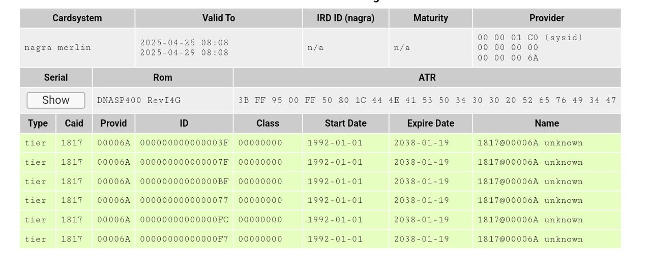

Codx Geplaatst: 11 december 2023 Geplaatst: 11 december 2023 Op 11-12-2023 om 15:48, Hansielein zei: Dit kreeg ik terug van CD: Het kan zijn dat je een ontvanger gebruikt die de zender niet kan weergeven. Je hebt een ontvanger nodig van Philips of M7, of een CI module versie CAM701, CAM703, of CI 3.5. Let op, dit betreft een nieuwe beveiliging waar alle zenders uiteindelijk naartoe gaan. Vergroten Wat een stelletje oelewappers zijn het toch. Gewoon typisch een reactie van een niets wetende helpdesk medewerker. SECA mode is gewoon aanwezig, anders zou een mapping nooit werken. Bovendien is dat NIET de oorzaak want de kaart geeft aan dat de zender niet gedecodeerd kan worden dus zijn ze letterlijk vergeten die zender aan een bepaalde groep toe te voegen, het is gewoon een rechten probleem en niks anders. Canal Digitaal moet dit fixen... wellicht is het handig dat jullie vermelden welk abo je op de kaart hebt en wat de PBM is. Als Canal Digitaal dan meeleest kunnen ze daar wat info uit halen. Voor de duidelijkheid, ik heb gewoon beeld... zowel in seca mode met mapping als in nagra mode. 1 SCHOTEL: 1,2 Mtr 50E-55W / 60cm Astra 19/23 / Airspy R2 SDR 24-1800 Mhz RECEIVERS: Dreambox 920 UHD/DM8000/800SE / VU+ Ultimo 4K Sat & Kabel & T2 / Rpi2 ADS-B FlightFeeder IPTV: KPN Glas (AoN) 1 Gbit & IPTV KPN plus+ TV box / Android 4K IPTV box / Kodi & Plex / 100+ TB Storage

FrankVU Geplaatst: 12 december 2023 Geplaatst: 12 december 2023 Ja ik heb een VU+ ontvanger met daarin de witte module. Ik heb cccam in het verleden gebruikt en heel soms gebruik ik die nog voor HD+ pakket. Heb afgelopen week diverse dingen geprobeerd. Totaal verwijderen van de softcam zodat alleen de CI module het werk zou moeten doen. Zenders expliciet toegewezen aan de CI module. In alle gevallen werken alle kanalen van CD maar blijft Action + zwart met de card not authorized melding.
Hansielein Geplaatst: 12 december 2023 Auteur Geplaatst: 12 december 2023 Wat niet lukt is een mut@nt hd60 met interne lezer, oranje cd kaart zakelijk (nagra), Open Pli 9.0 met oscam-emu.

Codx Geplaatst: 12 december 2023 Geplaatst: 12 december 2023 Op 12-12-2023 om 09:51, Hansielein zei: Ik heb een witte module werkend getest icm met een Samsung tv en Canal+ action heeft beeld. Vergroten Je zit ons toch niet voor de gek te houden hoop ik? Of zit je met verschillende kaarten te testen? Pak de kaart die werkt in de witte module, stop die in je ontvanger met oscam en laat ons de log zien. Het kan zijn dat er iets is veranderd en die nu wel werkt. Wat niet kan is dat het bij de ene met mapping wel in seca mode werkt en bij de andere niet. Voor de duidelijkheid, wat betekend dit seca en nagra mode en mappen nou eigenlijk: Er wordt een ECM stream uitgezonden op een bepaald adres (pid) die stream is normaal per codering verschillend. Maar nu komt het, seca en nagra zijn eigenlijk DEZELFDE codering en zijn dat al sinds 2008 dus is er maar 1 ECM pid. Deze wordt zowel voor CAID 0100 als CAID 1817 gebruikt, de ECMs zijn dus hetzelfde. Echter de informatie in de ECM bepaald of kaarten de opdracht krijgen om alleen in beveiligde mode te antwoorden of niet, dat is namelijk het verschil tussen NAGRA en SECA mode. In seca mode antwoord de kaart gewoon in klare tekst de CW aan de ontvanger en die is voor iedereen leesbaar, in Nagra mode moet de kaart eerst een versleutelde verbinding met de box hebben voordat die een op basis van de chip id (nuid) een versleutelde CW afgeeft, die dan in de chip wordt gedecodeerd waar ook meteen het beeld mee wordt verwerkt. Maar wat is er nu aan de hand met die Canal+ Action? Eigenlijk niks bijzonders, ze hebben de CAID 0100 verwijzing naar de ECM pid weg gelaten maar we weten die is hetzelfde voor CAID 1817 dus het enige wat we nu doen met die mapping die verwijzing herstellen dus de kaart werkt dan nog steeds in SECA mode zolang de ECMs dit toe laten. SCHOTEL: 1,2 Mtr 50E-55W / 60cm Astra 19/23 / Airspy R2 SDR 24-1800 Mhz RECEIVERS: Dreambox 920 UHD/DM8000/800SE / VU+ Ultimo 4K Sat & Kabel & T2 / Rpi2 ADS-B FlightFeeder IPTV: KPN Glas (AoN) 1 Gbit & IPTV KPN plus+ TV box / Android 4K IPTV box / Kodi & Plex / 100+ TB Storage

laslo Geplaatst: 12 december 2023 Geplaatst: 12 december 2023 Net een telefoontje gehad van de techniek van CD dat het nu moet werken .....en dat is zo! Mooi, zowel met de witte module, met de 801 en oscam . 1
zeeteefje Geplaatst: 12 december 2023 Geplaatst: 12 december 2023 Inderdaad. De sukkels bij CD hebben deze zender nu in het juiste pakket gezet. Ik kreeg eerder ook de melding unsubscribed 90 93. Nu werkt deze zender met oranje kaart in Oscam mét mapping, zonder cak7.
