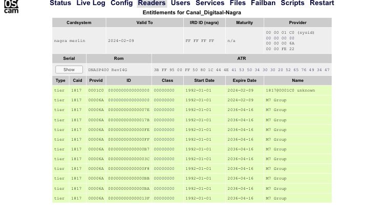

Moderator ceesv Geplaatst: 16 december 2023 Moderator Geplaatst: 16 december 2023 Heractivatie gaf geen vetschil, ook een 2e kaart werkte niet. Het heeft een paar dagen gewerkt, ik ben niet de enige die deze zender niet meer kan zien. Gaat niet bestaat niet! 65" 4-K OLED, Vu+ Duo 4K SE BT, Vu+ Solo 4K, Rebox-8500, Rebox-8000, Wavefrontier T-90, Satlook Digital NIT, Megasat HD5 Combo Gebruik je een advertentie blocker? Maak dan een uitzondering voor onze website. Zonder advertentie (inkomsten) kan deze site niet voortbestaan.

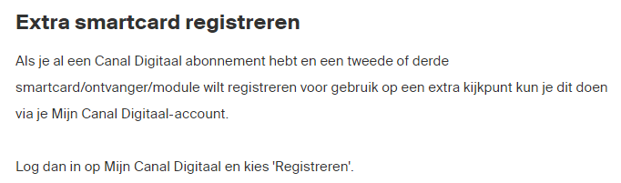

Joh14vers6 Geplaatst: 16 december 2023 Geplaatst: 16 december 2023 (aangepast) 15 uren geleden, AEO zei: Ik heb nu dus een nieuwe CI+ module met geïntegreerde smartcard. Volgens de dealer die ik benaderd heb, werkt een CAM-803 niet ism een Enigma2 ontvanger zoals ik heb. Ik heb voor als Oscam niet meer werkt maar een nieuwe 2e oranje CD-kaart aangeschaft, die ik als 2e kijkpunt kan registreren en twee 3.5 modules. Echt fijn is dat niet, met die extra maandelijkse kosten dan. Ik denk overigens dat CD stapsgewijs met een soort transponderwissel de SECA uitzet, zoals toen naar HD. Waardoor op een gegeven moment alles alleen maar met CI module is te kijken. Al het nieuwe, zoals zender topic komt sowieso zonder SECA. 15 uren geleden, AEO zei: Welke ontvanger heb je? 16 december 2023 aangepast door Joh14vers6 VU+ Uno 4K SE Zgemma 7HS 4x Duo Alps-LNB, Visiosat Bisat G4B Netgear ReadyNAS 426, Netgear ReadyNAS 4 Ultra
Tonskidutch Geplaatst: 16 december 2023 Geplaatst: 16 december 2023 Eh, ik heb moeite met die termen. Wat moet ik er van maken? 7 minuten geleden, Joh14vers6 zei: Ik heb voor als Oscam niet meer werkt maar een nieuwe 2e oranje CD-kaart aangeschaft, die ik als 2e kijkpunt kan registreren en twee 3.5 modules. Echt fijn is dat niet, met die extra maandelijkse kosten dan. Je mag best wel de juiste terminologie gebruiken, want nu zoals je in dat citaat schrijft, zegt het ons helemaal niets. uitsnede Quote die ik als 2e kijkpunt kan registreren en twee 3.5 modules. wtf is dat? En Rouge Et Noir Jeanne Mas
Joh14vers6 Geplaatst: 16 december 2023 Geplaatst: 16 december 2023 7 minuten geleden, Tonskidutch zei: Je mag best wel de juiste terminologie gebruiken, want nu zoals je in dat citaat schrijft, zegt het ons helemaal niets. uitsnede wtf is dat? Met twee 3.5 modules bedoel ik twee witte CI-modules versie 3.5. Tweede kijkpunt komt van CD: 1 VU+ Uno 4K SE Zgemma 7HS 4x Duo Alps-LNB, Visiosat Bisat G4B Netgear ReadyNAS 426, Netgear ReadyNAS 4 Ultra

Rogge Geplaatst: 27 december 2023 Geplaatst: 27 december 2023 Terug beeld hier ! Mutant HD 51K Openpli Wavefrontier 0.8W - 42E VU+ Ultimo 4K Openpli Wavefrontier 28.2-23.5-19.2 -16-13-10/9-7-4.8-1.9 E -0.8 W; 42 east 80 cm Triax, 30 W 110 cm Triax. Max Digitaal XP 1000 Openpli 23.5 en 19.2 E Amiko A3 Androïd 4.2.2v2.0.72 met Kodi 16.1
Moderator ceesv Geplaatst: 27 december 2023 Moderator Geplaatst: 27 december 2023 Helaas, ik heb nog geen beeld. Gaat niet bestaat niet! 65" 4-K OLED, Vu+ Duo 4K SE BT, Vu+ Solo 4K, Rebox-8500, Rebox-8000, Wavefrontier T-90, Satlook Digital NIT, Megasat HD5 Combo Gebruik je een advertentie blocker? Maak dan een uitzondering voor onze website. Zonder advertentie (inkomsten) kan deze site niet voortbestaan.
Joh14vers6 Geplaatst: 27 december 2023 Geplaatst: 27 december 2023 4 uren geleden, ceesv zei: Helaas, ik heb nog geen beeld. Ik neem aan dat je nu bedoeld met de oranje kaart in de witte module, dat je geen beeld hebt op Canal+ Action. VU+ Uno 4K SE Zgemma 7HS 4x Duo Alps-LNB, Visiosat Bisat G4B Netgear ReadyNAS 426, Netgear ReadyNAS 4 Ultra
Moderator ceesv Geplaatst: 27 december 2023 Moderator Geplaatst: 27 december 2023 Ja, inderdaad met het CD nagra ci module. Het probleem zit volgens Canaldigitaal in mijn CI module, voor 9,95 euro verzendkosten en een verlenging van een jaar wil men een nieuw module opsturen. Dat alle rechten op de kaart geschreven worden behalve die voor action zou aan het ci module liggen. Gaat niet bestaat niet! 65" 4-K OLED, Vu+ Duo 4K SE BT, Vu+ Solo 4K, Rebox-8500, Rebox-8000, Wavefrontier T-90, Satlook Digital NIT, Megasat HD5 Combo Gebruik je een advertentie blocker? Maak dan een uitzondering voor onze website. Zonder advertentie (inkomsten) kan deze site niet voortbestaan.
Mimisiku Geplaatst: 27 december 2023 Geplaatst: 27 december 2023 Geloof daar niets van. Gewoon een CDS marketing trucje. Er is helemaal geen rechten probleem. Er wordt ook geen nieuwe entitlement geschreven voor Canal+ Action. In hun ‘administratie’ staat gewoon iets fout. Moeten ze maar niet zo klooien met die PBM’s. Afscheid….. Nog een paar maandjes te gaan…
