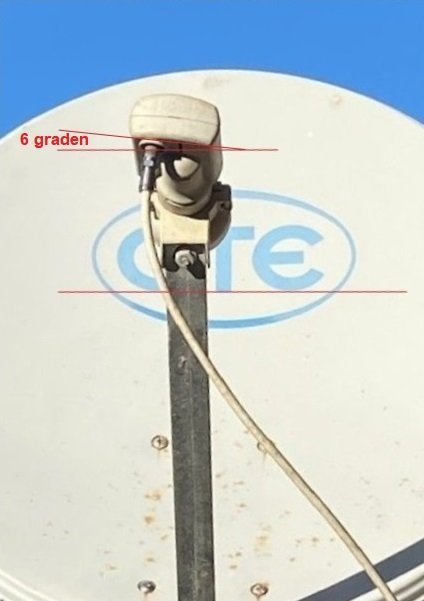

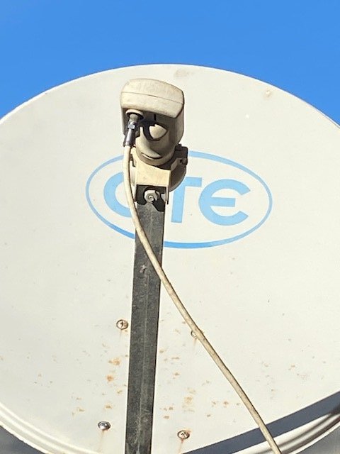

Frans B Geplaatst: 12 december 2023 Geplaatst: 12 december 2023 Bij deze een foto van de afstelling op astra 3, op 23,5° oost. Lokatie Heraklion Kreta. Zoals te zien is de LNB iets door het middenpunt naar het westen gedraaid, dit was in het verleden precies de andere kant uit (oosten). System Administrator (niet van deze site)
Sprietje Geplaatst: 12 december 2023 Auteur Geplaatst: 12 december 2023 Satlex geeft voor Heraklion Kreta een skew op van +2,25 graden zonder pré-skew en 9,25 graden met pré-skew. Dishpointer geeft aan +9,8 graden. Dit verschil met Satlex komt doordat Dishpointer een pré-skew van 7,5 graden hanteert en Satlex 7 graden. Een positieve skew wil dus zeggen rechtsom gedraaid als je naar de satelliet kijkt en linksom gedraaid als je achter tegen de lnb aan kijkt. Zonder pré-skew dus 2,25 graden linksom gedraaid volgens de calculators. Op jou foto staat de lnb 6 graden rechtsom gedraaid. Blijkbaar zit er dus een afwijking van ongeveer 8 graden in je lnb wat zeker niet uitzonderlijk is. Zou Astra nog met de pré-skew uitzenden, dan had jou lnb ruim 15 graden verkeerd moeten staan. Dit wijst er op dat SES Astra de 7,5 graad pré-skew niet meer gebruikt.

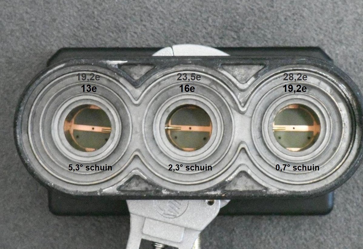

Zunigkyk Geplaatst: 15 april 2024 Geplaatst: 15 april 2024 (aangepast) Op 11-12-2023 om 15:33, Sprietje zei: Er gebeurde iets speciaals een paar jaar geleden. Vooral de triple-lnb's waren ineens niet meer te koop. Waarom? Was er opeens geen vraag meer naar lnb's waarmee je de Astra 19,2e, Astra 23,5e en Astra 28,2e kon ontvangen? Natuurlijk wel, dat bleek maar al te goed op dit forum waarbij gevraagd werd waar die triple-lnb's nog te koop waren. Achteraf gezien is de reden waarom ze uit productie genomen waren duidelijk. Alle 3 de antennes stonden schuin opgesteld vanwege de pré-skew. Maar als deze 3 satellieten niet meer met een pré-skew uitzenden, klopt er niet veel meer van zo'n triple-lnb. Er moesten dus nieuwe triple-lnb's gemaakt worden waarvan de antennes ongeveer in gelijke stand in het blok stonden. De oude voorraad moest natuurlijk verkocht worden voordat de nieuwe op de markt kwamen. Opvallend was ook dat heel veel merken die duo-lnbs maakten, nieuwe types op de markt brachten. Ik dacht toen al, waarom doen ze dit? Het kan natuurlijk zijn vanwege een goedkopere productiemethode maar daarvoor waren er veel te veel merken die hun duo-lnb's vernieuwde. Ik zal er vanaf vandaag rekening mee houden bij het uitrekenen om lnb's af te stellen dat de 3 Astra satellieten geen pré-skew meer hebben. Hoi Sprietje, Ik gebruik nog de triple LNB van Canal Digitaal op 65cm Triax, in Tilburg. Dat functioneert nog steeds goed. De installatie was destijds wel kritisch, maar eenmaal afgesteld heb ik tot op heden geen afwijkingen waargenomen. Ik heb gisteren op het internet wat rondgeneusd en die skew lijkt er niet al erg op aan te komen, kan een paar graden lijden zeg maar. Waar ik me afgelopen dagen zorgen over maakte was wat als... die triple LNB vervangen moet worden? Hij kan ooit stuk stuk gaan. En ik wil de Astra op 28,2 graden graag beschikbaar houden. Vzv ik begrijp is vooralsnog de oplossing om 3 losse LNB's op een railtje te zetten, maar ik vind dat met al die draden erbij niet heel elegant. Geef mij maar een Monoblock! Ik vond artikel 5064 van Inverto, Maar waar vind ik die te koop? Ik vind hem nergens. Is dat misschien nog een oude uitvoering met de nu verkeerde skew? En wanneer kunnen we een vernieuwde uitvoering zonder die pre-skew verwachten? 15 april 2024 aangepast door Zunigkyk

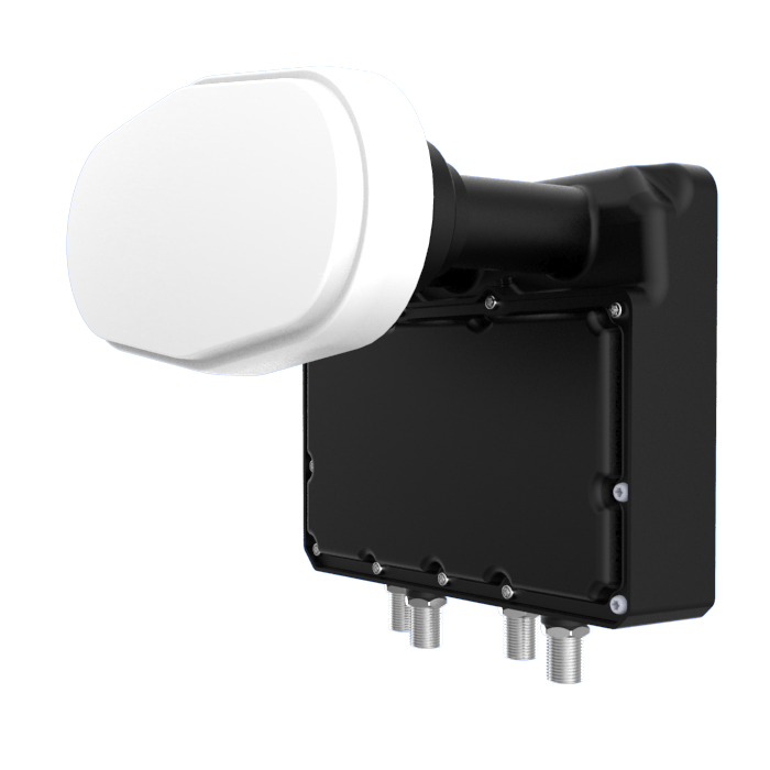

Sprietje Geplaatst: 15 april 2024 Auteur Geplaatst: 15 april 2024 Beste Zunigkyk Het was natuurlijk een vreemde situatie dat de triple-lnb lang niet meer te koop was maar begin dit jaar is het kwartje bij mij wel gevallen. SES-Astra haalt stiekem de pré-skew van de 3 Astra satellieten weg. Dat betekent dat die triple-lnb niet optimaal meer presteert. Daarom heeft SES-Astra natuurlijk tegen Inverto gezegd dat het beter is te stoppen met de productie van die triple-lnb. Maar maak je geen zorgen, er bestaat nog een triple-lnb die zogenaamd voor de 13e, 16e en 19,2e is. Daarvan is de satellietafstand maar 3 graden i.p.v. 4,3 graden maar omdat die bedoeld is voor een grotere schotel, hebben de koppen precies dezelfde afstand als die voor de Astra 1-2-3. Is te koop als PremiumX en als Opticum met 1, 2 of 4 aansluitingen en dus uitstekend ook te gebruiken voor de Astra 19,2 - 23,5 en 28,2.
Zunigkyk Geplaatst: 15 april 2024 Geplaatst: 15 april 2024 (aangepast) Dank Sprietje. Ik lees dat Erwinnaar hier de Inverto item 5068 met succes heeft toegepast op een Fuba DAA650. Inverto item 5068 is momenteel wel verkrijgbaar. Die werkt dus voor Astra 19,2 - 23,5 en 28,2 omdat je een kleinere schotel toepast. Mocht mijn Triple LNB het begeven dan neem ik deze. P.S.: Je zegt dat de diseqc-volgorde anders is. Wat heeft dat voor gevolgen als ik op mijn Samsung TV automatisch de CanalDigitaal fastscan wil doen? Komt de zaak dan in de war, krijg ik een andere kanalenlijst? Gaat hij misschien "19,2" graden "23,5" noemen? 15 april 2024 aangepast door Zunigkyk P.S. vraag
