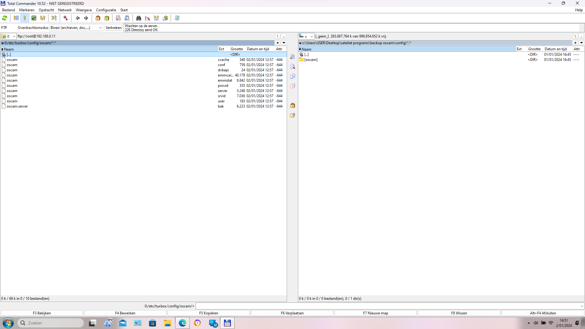

swa Geplaatst: 2 januari 2024 Auteur Geplaatst: 2 januari 2024 26 minuten geleden, bellejt zei: werkt in openvix ook als je alles juist zet.Al mijn boxen draaien er hier op en geen enkel probleem.Zelfs iptv en xstreamity werken goed. Instellingen-netwerk-paswoord en ingeven en groene knop.Als je teruggaat zie je het niet meer staan maar het is wel opgeslagen. Directory voor je configs is etc/tuxbox/config klopt die directry configs etc/tubox/config er staan 10 maps in mijn backup van oscam ,en heb die map oscam erin gezet . na heropstart de oscam laten starten maar krijg melding dat er geen config bestand is gevonden in etc/tubox/. en ze staan er wel in
bellejt Geplaatst: 2 januari 2024 Geplaatst: 2 januari 2024 (aangepast) etc/tuxbox/config en niet tubox .Ook de oscam geaktiveerd en attrib op 755 ? Ps: de oscam gewoon downloaden uit de feeds en die zou na het zetten van de config bestanden direct moeten werken 2 januari 2024 aangepast door bellejt Groetjes,salutations,greetings. 1 x Gibertini 1,10 vast 3 sats + 1 x Triax 88 cm rotor Vu + Duo2 twin sat tuner 4 X DVB-S2 en 1 x turbo DVB-C + OpenVix + idem dual tuner and vu duo2 fallback tuner Octagon SF8008 4K Openvix (via ethernetconnectie/WIFI fallbacktuner)
swa Geplaatst: 2 januari 2024 Auteur Geplaatst: 2 januari 2024 7 minuten geleden, swa zei: klopt die directry configs etc/tubox/config er staan 10 maps in mijn backup van oscam ,en heb die map oscam erin gezet . na heropstart de oscam laten starten maar krijg melding dat er geen config bestand is gevonden in etc/tubox/. en ze staan er wel in
