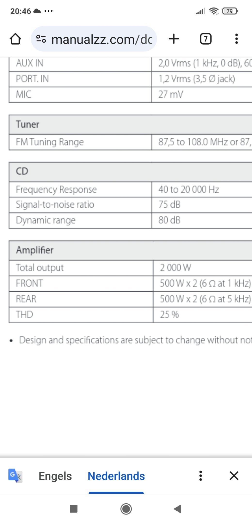

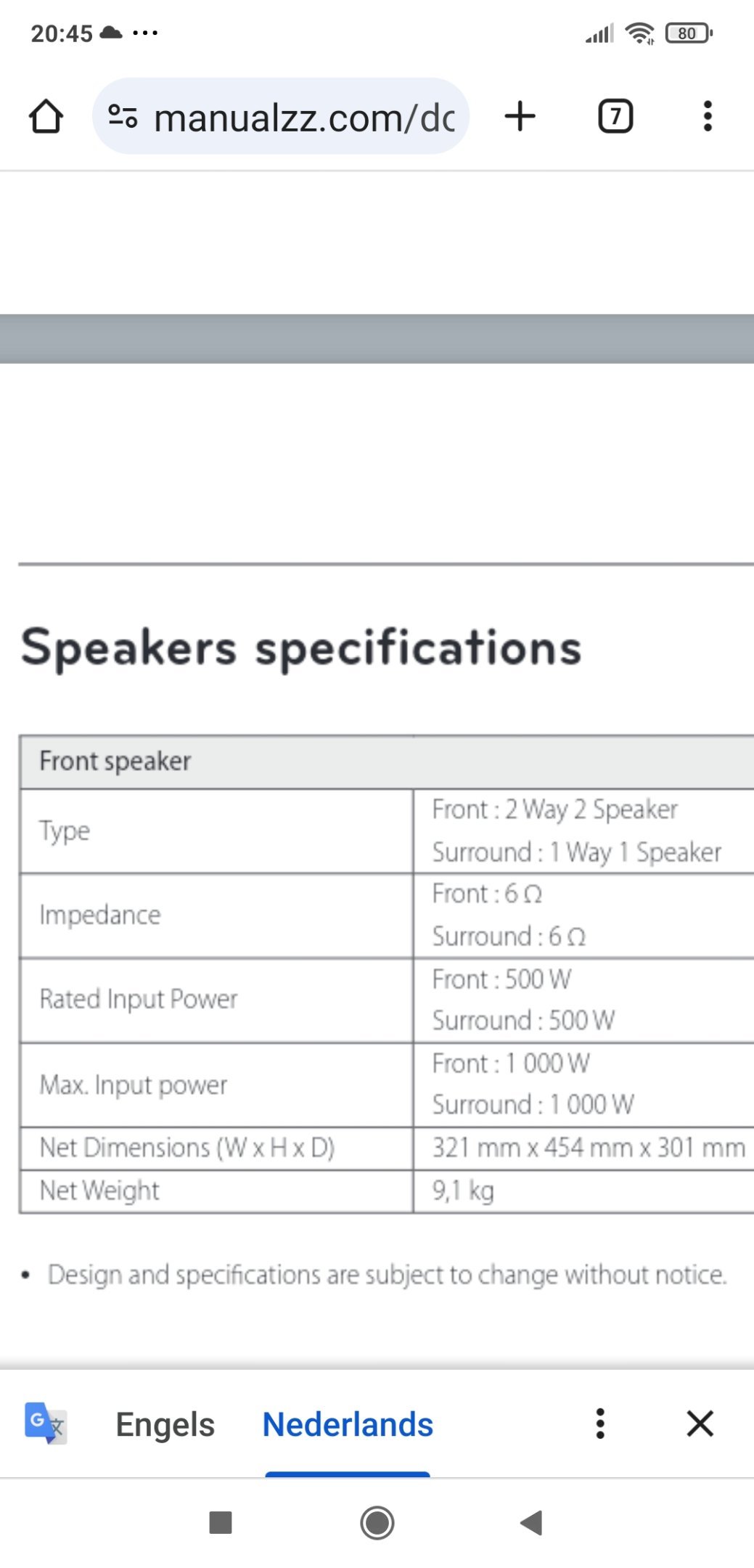

Coliseo Geplaatst: 3 januari Delen Geplaatst: 3 januari Hallo, Een vraagje : ik bezit een stel luidsprekers van 1000 W elk, 6 Ohm. De bijbehorende versterker is defect en ik zou deze willen vervangen door een goedkoop model met genoeg power. De geluidskwaliteit is niet de hoogste prioriteit, wel het volume, aangezien het geheel gaat moeten kunnen optornen tegen een gitaarversterker van 50 W. Nu lees ik dat de meeste versterkers die te koop worden aangeboden, ofwel 4, ofwel 8 Ohm gebruiken. Wat kan/mag ik kopen om een compatibele verhouding tussen luidsprekers van 6 Ohm en versterker te bekomen ? Volledigheidshalve hierbij de specs van de luidsprekers als van de defecte versterker. Link naar reactie Delen op andere sites Meer opties om te delen...
