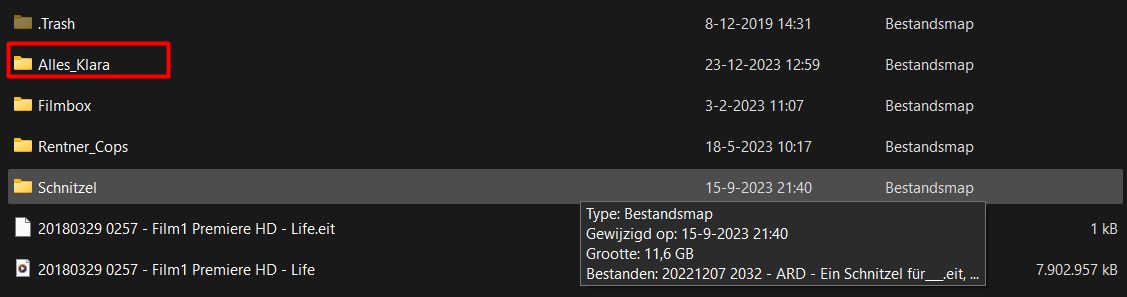

Tonskidutch Geplaatst: 8 januari 2024 Geplaatst: 8 januari 2024 Omdat er een database aangemaakt wordt bij VTI (een dergelijk optie ontbreekt bij OpenPli) en vanaf 2 opnames van een serie zie je een mapje twee partities op de HDD is echter wel vreemd , laat dat eens zien in de verkenner of met DCC Riviera Paradise Stevie Ray Vaughan, Double Trouble

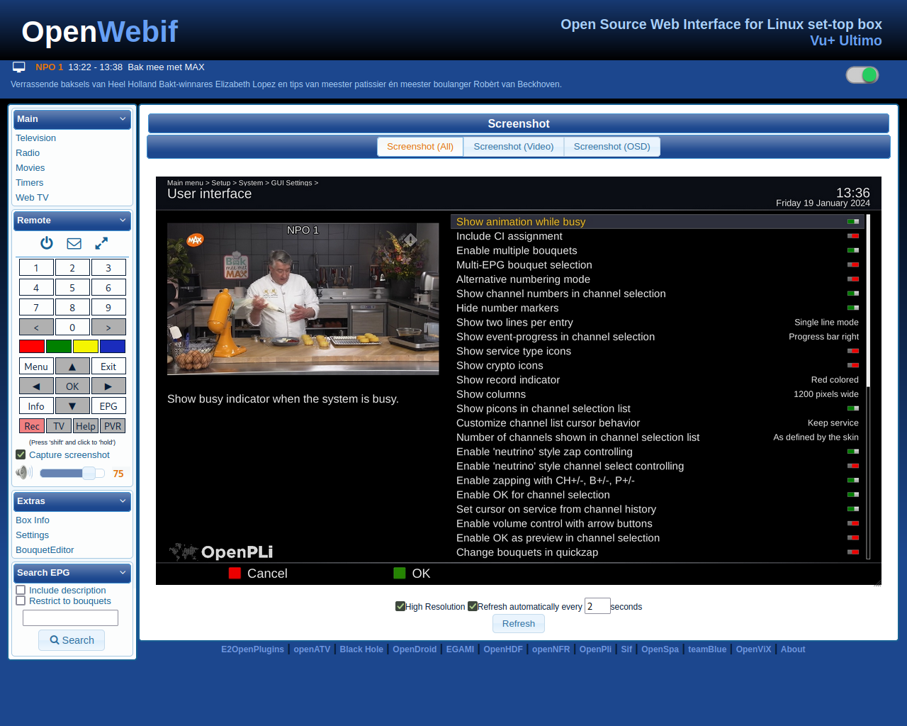

kees321 Geplaatst: 19 januari 2024 Geplaatst: 19 januari 2024 (aangepast) Is dit wat je bedoeld cq zoekt : 19 januari 2024 aangepast door kees321
Noordzee Geplaatst: 19 januari 2024 Geplaatst: 19 januari 2024 Dat lijkt het inderdaad te zijn. Nu nog de te nemen stappen stappen in het menu via de afstandsbediening. Geregistreerd lid Sat4All sinds : 6-6-2001 (oorspronkelijk 1-12-2000) Ontvanger : VU+ DUO 4K (Digitenne via DVB-T2 en FTA-zenders via DVB-S2X en streams) Schotel : Visiosat Bisat Ontvangst van : Astra 1, Astra 2, Astra 3 en Hot Bird
