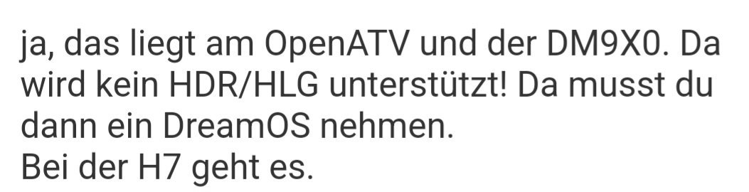

satfanatic Geplaatst: 9 januari 2024 Auteur Geplaatst: 9 januari 2024 (aangepast) Het schijnt aan de combinatie OpenATV en DM 9x0 te liggen. Met originele Dream firmware zou HDR wel ondersteunt worden. En OpenATV op n H7 ondersteunt ook HDR. Zie reactie op OpenAtv forum: 9 januari 2024 aangepast door satfanatic 2 vr.gr. Satfanatic, 2x DM 500HD 1.6, 1x DM 7020HD OE 2.0,
