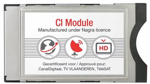

Witte cam kopen met wereldbol. Of vertellen waar die ongeveer woont. Wellicht dat iemand OScam wil installeren

Ja, dat begrijp ik maar is dit wel redelijk toekomst zeker en werkt deze witte CAM dan ook wel gegarandeerd in de bejaarde SOLO2?
De losse smartcard zelf is al niet eens toekomstzeker! De kaarten stammen uit 2011/2012 en zijn al 10+ jaar oud. De witte CI 3.5 zal i.c.m. deze kaart nog functioneren maar M7 bepaalt voor hoelang nog. Dan speelt nog dat in de consumenten electronica absoluut niets toekomstzeker is. Alles onder het mom ‘technische progressie’. En dan de Solo 2 zelf… Ook al op leeftijd…
