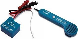

bellejt Geplaatst: 10 januari 2024 Geplaatst: 10 januari 2024 (aangepast) als je alles zonder stroom kan zetten en die kabel afkoppelen dan bestaan er gewoon biepertjes.Heb er hier zo 2 liggen van vroegere werk en gaat prima want maakt zelfs geluid als je in de buurt komt.Werd bijna dagelijks gebruikt Peaktech 3434 - kabelzoeker - toongenerator - RJ45/RJ11 - LAN netwerk | 10 januari 2024 aangepast door bellejt Groetjes,salutations,greetings. 1 x Gibertini 1,10 vast 3 sats + 1 x Triax 88 cm rotor Vu + Duo2 twin sat tuner 4 X DVB-S2 en 1 x turbo DVB-C + OpenVix + idem dual tuner and vu duo2 fallback tuner Octagon SF8008 4K Openvix (via ethernetconnectie/WIFI fallbacktuner)

Denisdaf Geplaatst: 10 januari 2024 Auteur Geplaatst: 10 januari 2024 Er verdwijnen nog andere draden in dezelfde buis als de bewuste. Dus in dit geval een andere uitleg. Maar ik neem het mee zo er eens iets passeert waar dus enkel de genoemde draad in de buis aanwezig is. 8 minuten geleden, bellejt zei: als je alles zonder stroom kan zetten en die kabel afkoppelen dan bestaan er gewoon biepertjes.Heb er hier zo 2 liggen van vroegere werk en gaat prima want maakt zelfs geluid als je in de buurt komt.Werd bijna dagelijks gebruikt Peaktech 3434 - kabelzoeker - toongenerator - RJ45/RJ11 - LAN netwerk | Dus deze is ook als UTP tester bruikbaar maar ook voor wat ik bedoel? Iemand soms een mount voor een Channelmaster 120 op overschot. Ik wil namelijk mijn voordien beweegbare 120 channelmaster vast opstellen. Om zowel qua uitzicht, maar ook qua gewicht niet met die beweegbare dingen te zitten, dus op zoek naar een mount.

bellejt Geplaatst: 10 januari 2024 Geplaatst: 10 januari 2024 yep.Voor UTP kabels had ik gewoon zo een plakketje waar ik elke draad apart kon aansluiten en in gestructureerde grote kabelkasten dikwijls simpel de juiste connector gevonden.Gebruikte toe simpel de 2 middelste draden Groetjes,salutations,greetings. 1 x Gibertini 1,10 vast 3 sats + 1 x Triax 88 cm rotor Vu + Duo2 twin sat tuner 4 X DVB-S2 en 1 x turbo DVB-C + OpenVix + idem dual tuner and vu duo2 fallback tuner Octagon SF8008 4K Openvix (via ethernetconnectie/WIFI fallbacktuner)

bellejt Geplaatst: 10 januari 2024 Geplaatst: 10 januari 2024 je kan ook 1 draad testen door de andere connector aan de aardleiding te verbinden Groetjes,salutations,greetings. 1 x Gibertini 1,10 vast 3 sats + 1 x Triax 88 cm rotor Vu + Duo2 twin sat tuner 4 X DVB-S2 en 1 x turbo DVB-C + OpenVix + idem dual tuner and vu duo2 fallback tuner Octagon SF8008 4K Openvix (via ethernetconnectie/WIFI fallbacktuner)

bellejt Geplaatst: 10 januari 2024 Geplaatst: 10 januari 2024 je zet de draden van de buzzer eentje aan de zwarte en eentje aan de aarding.Dan klinkt dat biepsignaal ook fel als je in de buurt bent van de zwarte draad. Zet zeker de spanning af tenzij je met een multimeter niks meet tov de aarding op de zwarte draad.Je zal dan overal moeten zoeken waar je het biepsignaal terug vind. Groetjes,salutations,greetings. 1 x Gibertini 1,10 vast 3 sats + 1 x Triax 88 cm rotor Vu + Duo2 twin sat tuner 4 X DVB-S2 en 1 x turbo DVB-C + OpenVix + idem dual tuner and vu duo2 fallback tuner Octagon SF8008 4K Openvix (via ethernetconnectie/WIFI fallbacktuner)
