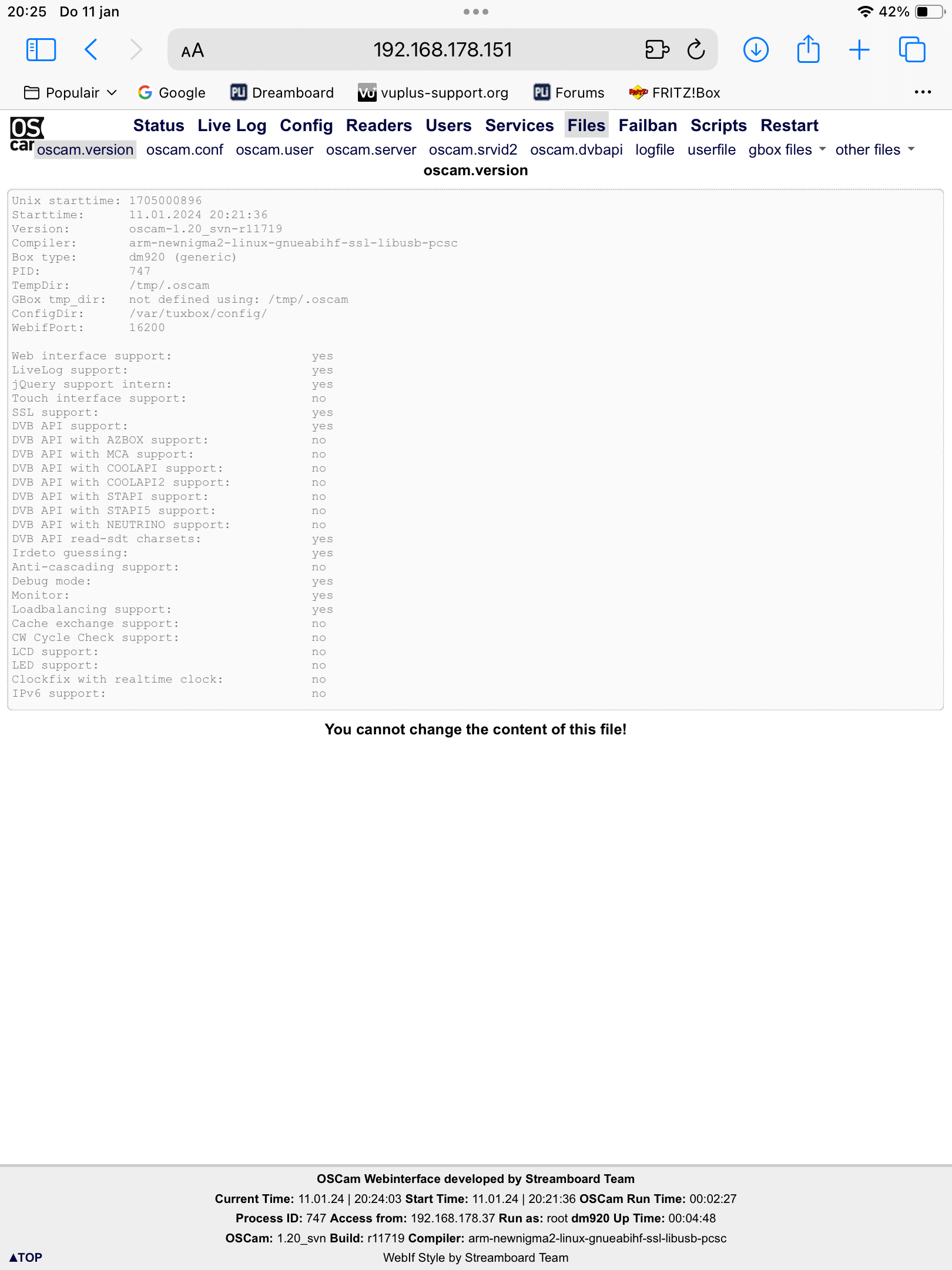

satfanatic Geplaatst: 11 januari 2024 Auteur Geplaatst: 11 januari 2024 Ik vind dit best wel flauw van je ! Eerst geef je mij die goeie tip van Dreameltite 7.1 i.v.m. mijn OpenATV HDR probleem. Die firmware draait prima en heeft met HDR geen enkel probleem. Alleen zit blijkbaar de oscam structuur heel anders in elkaar dan wat ik gewend ben/was met originele firmware van Dreambox en OpenATV. Maar ja, bedankt voor die tip en ook voor je hulp in deze ! vr.gr. vr.gr. Satfanatic, 2x DM 500HD 1.6, 1x DM 7020HD OE 2.0,

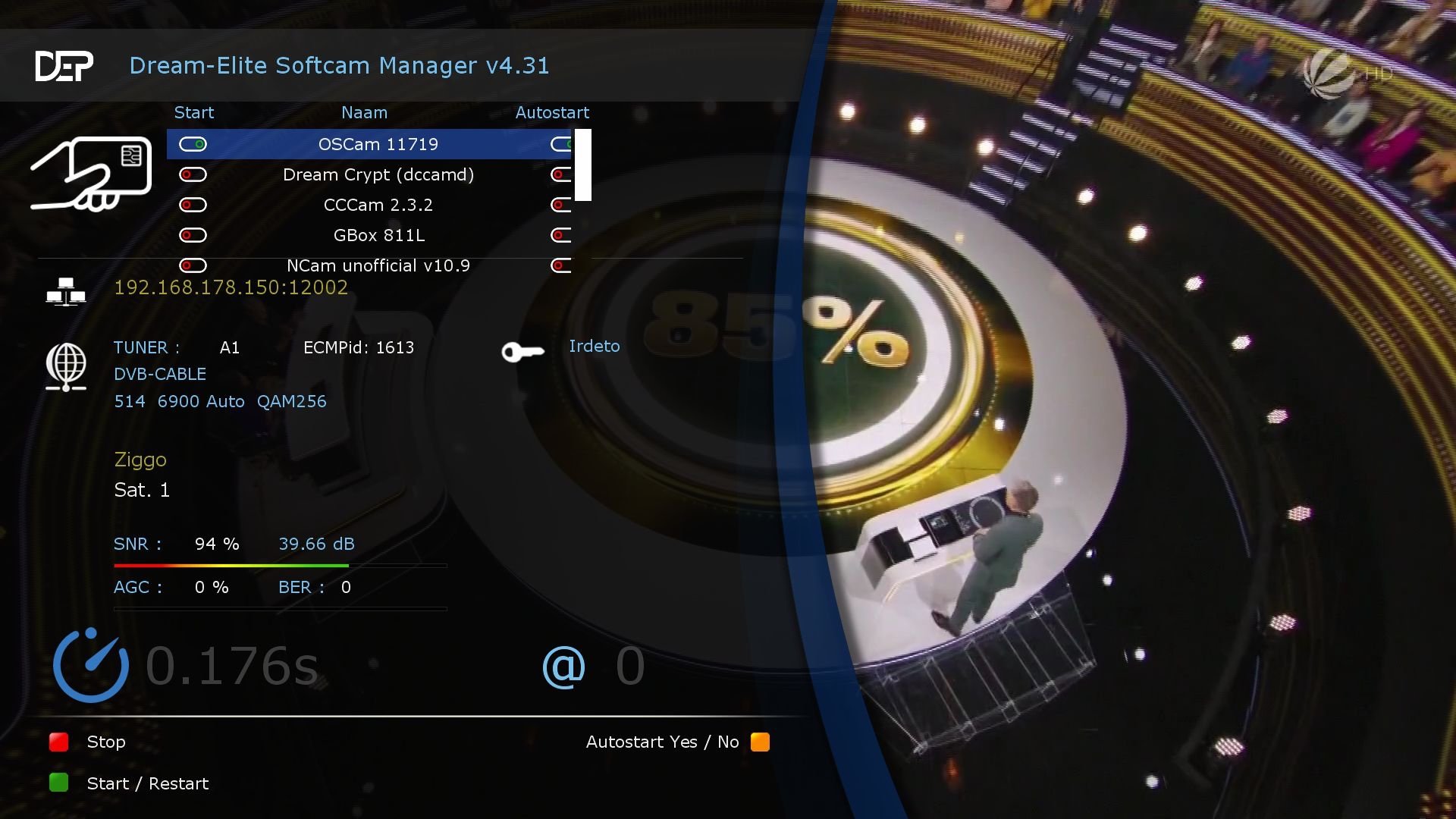

Mimisiku Geplaatst: 11 januari 2024 Geplaatst: 11 januari 2024 Ik snap het niet helemaal… Dream Elite heeft helemaal geen speciale OScam nodig. De DExtra module zorgt voor de CAM beheer… OpenPli werkt met /etc/softcam en Dream Elite via systemd.. En uiteraard moet je de correcte libraries in /usr/lib hebben die jouw versie van OScam nodig heeft… Raspberry Pi 3B+ Argolis Triple Reader Kaartserver + Smargo Vu+ Zero 4K DVB-S2X, Vu+ Zero 4K DVB-C/T2, DM525 Combo, DM920 UHD VU+Ultimo4K BTE, DM-Three UHD, Ziggo, HD+, TV-Vlaanderen, ORF, TiVuSAT, Fransat, SRG 5°W, 0.8°W, 4.8°E, 9°E, 13°E,19.2°E, 23.5°E, 28.2°E. Triax 88 en Wavefrontier
Mimisiku Geplaatst: 11 januari 2024 Geplaatst: 11 januari 2024 2 uren geleden, satfanatic zei: Ik vind dit best wel flauw van je ! Eerst geef je mij die goeie tip van Dreameltite 7.1 i.v.m. mijn OpenATV HDR probleem. Die firmware draait prima en heeft met HDR geen enkel probleem. Alleen zit blijkbaar de oscam structuur heel anders in elkaar dan wat ik gewend ben/was met originele firmware van Dreambox en OpenATV. Maar ja, bedankt voor die tip en ook voor je hulp in deze ! vr.gr. Joe nied dis toe installeer softkam 🙂 dream-elite-extra_armhf.deb.rar Raspberry Pi 3B+ Argolis Triple Reader Kaartserver + Smargo Vu+ Zero 4K DVB-S2X, Vu+ Zero 4K DVB-C/T2, DM525 Combo, DM920 UHD VU+Ultimo4K BTE, DM-Three UHD, Ziggo, HD+, TV-Vlaanderen, ORF, TiVuSAT, Fransat, SRG 5°W, 0.8°W, 4.8°E, 9°E, 13°E,19.2°E, 23.5°E, 28.2°E. Triax 88 en Wavefrontier
Oplossing satfanatic Geplaatst: 11 januari 2024 Auteur Oplossing Geplaatst: 11 januari 2024 Heb nu 11726 aan het draaien; Version: oscam-1.20_svn-r11726 Compiler: arm-newnigma2-linux-gnueabihf bedankt, gr. vr.gr. Satfanatic, 2x DM 500HD 1.6, 1x DM 7020HD OE 2.0,
