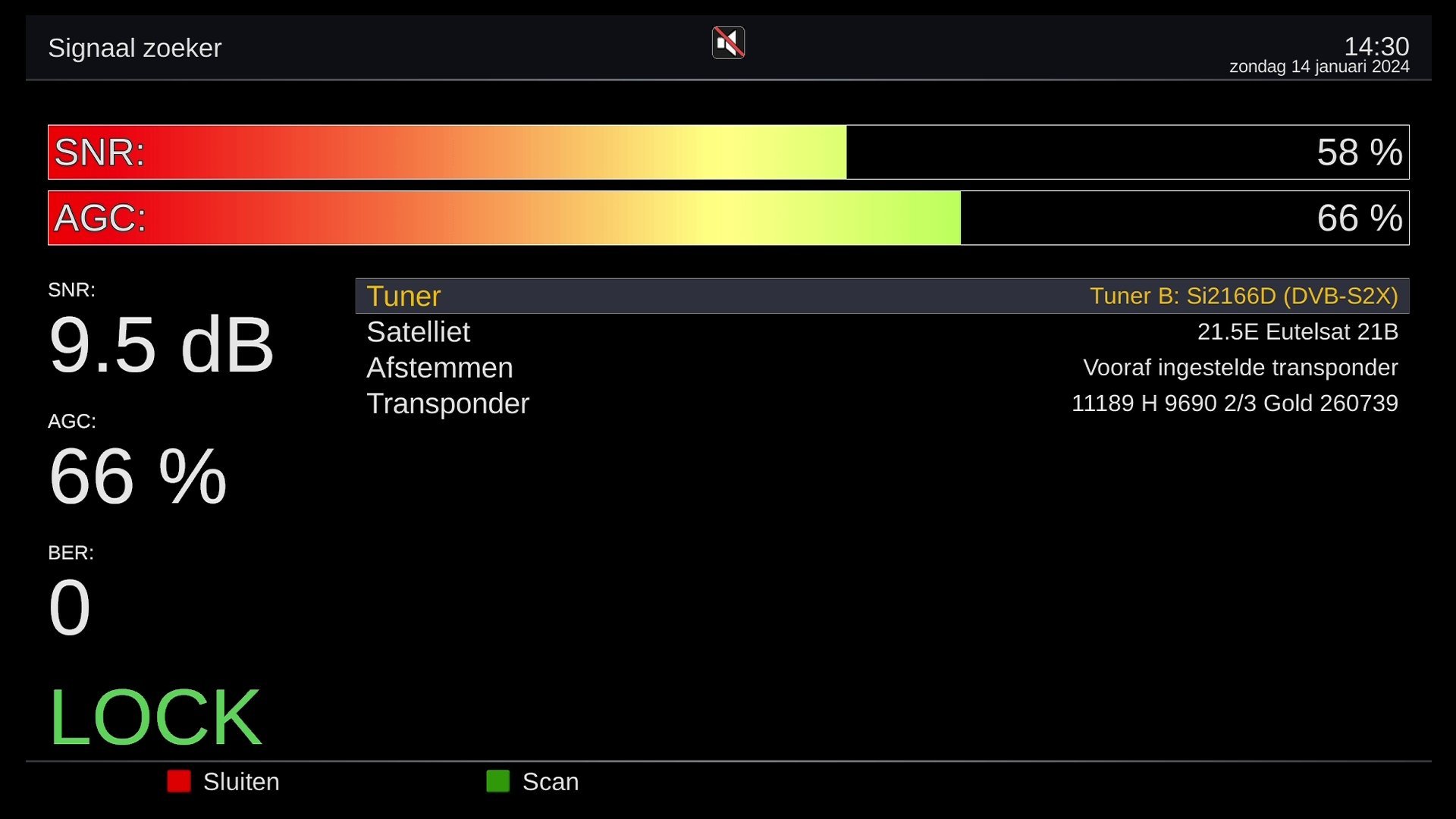

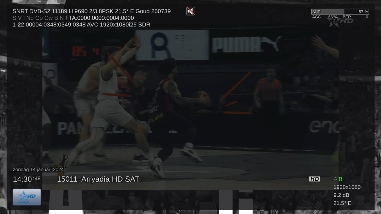

Laat de "PLS Gold 260739" weg op deze TP  in je satelliet lijst 21,5°E. Dit is een fout in de satellietlijst bij satellites.xlm
Verander die gewoon naar 11189 H 9690 DVB-S2 8PSK FEC 2/3.
Pas dit aan met de TS-Satellites Editor plugin , sla op en na herstart is die PLS Gold 260739 vermelding weg. Heb je ook geen miserie meer bij een handmatige scan.

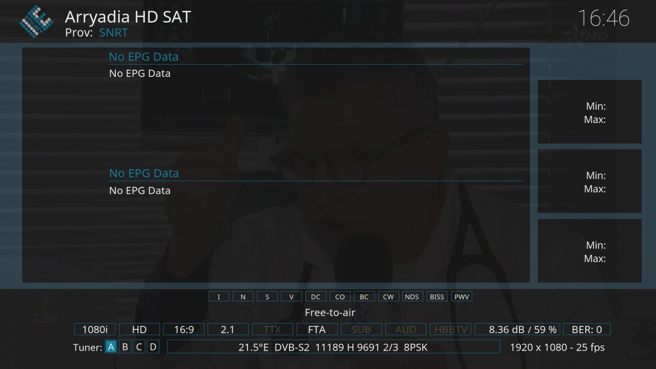

Ik heb prima ontvangst met de Deltastar 90 cm. op deze TP. Ontvangst schommelt tussen 8,2 à 8,5 dB.

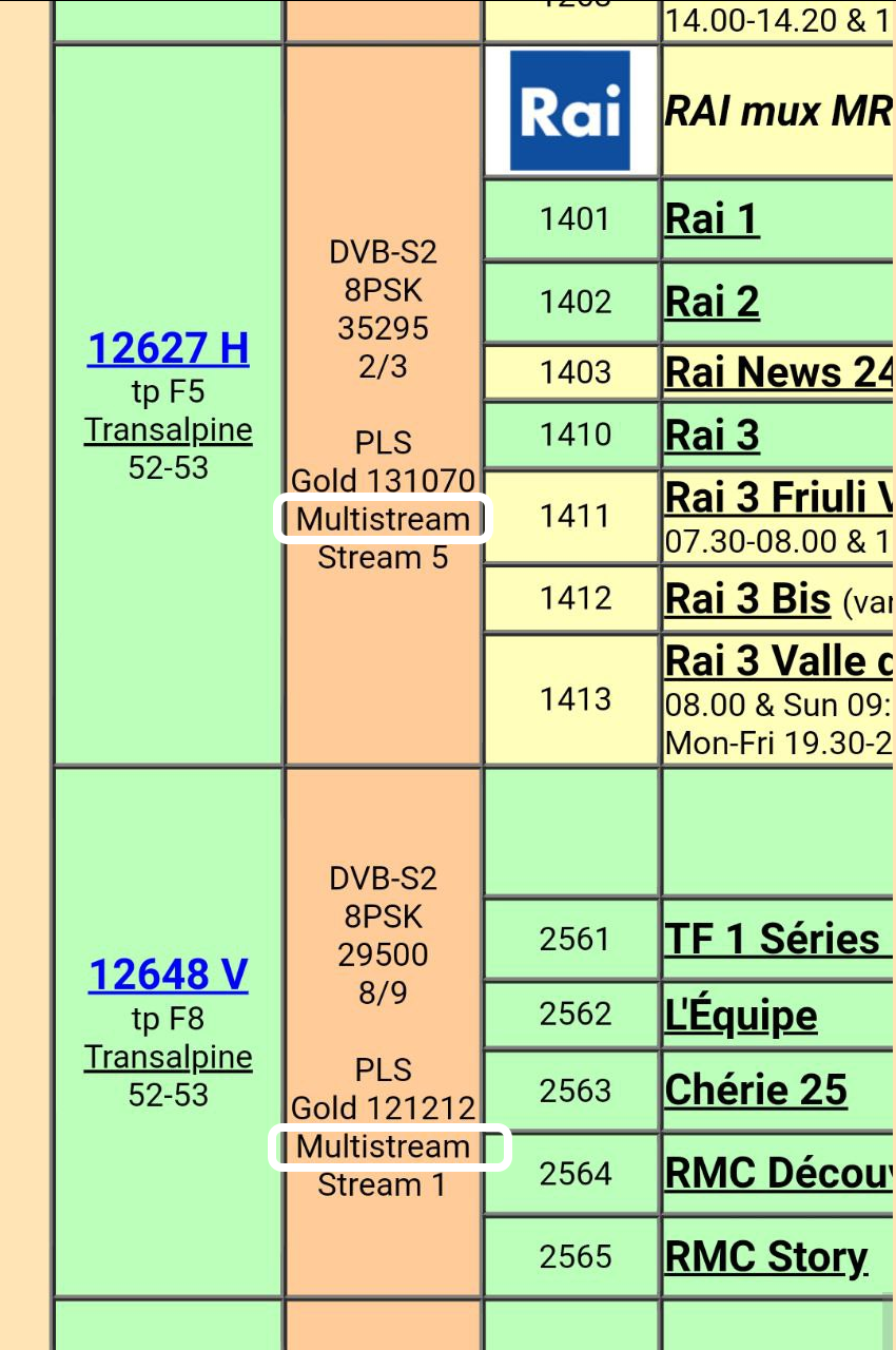

DVB-S2X is multistream. er zijn wel ontvangers die daar geschikt voor zijn. Op zowel kingofsat als lyngsat wordt deze transponder niet als multistream aangegeven. Er zijn wel andere multistream transponders op dezelfde satelliet die wel zo zijn aangegeven. beetje verwarrend.

Is deze transponder dus wel gewoon met een normale ontvanger te ontvangen ?
  • Oplossing
Quote
Ja , ik heb ook ontvangst op mijn "oude" met heel goede non-linux ontvanger Technomate TM-5402 HD M3.
Die screenshots komen van de Edision mio 4K maar op de Octagon SF 8008 werkt het ook prima.
Hoezo het staat er niet bij?
