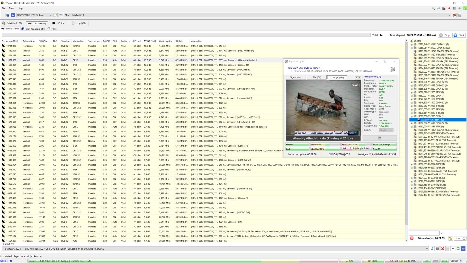

Crazy Sat Geplaatst: 17 januari 2024 Geplaatst: 17 januari 2024 Blindscan van gisteren bij prima weersomstandigheden met TBS 5927 en EBS Pro. Alles gerangschikt van sterkste signaal naar zwakste. Schotel : Deltastar 90 cm. 1 feedhunting , a crazy hobby ! Edison OS mio 4K UHD + Octagon SF8008 4K UHD + Dr.HD F15 + Edison OS mini + Technomate TM-5402 HD M3 CI , Moteck SG2100 + Deltastar 90 cm + Invacom C120 QDF-031 Quad lnb + SkyStar HD2,TBS5927 , en TT-budget S2-1600 kaart. Channel Master 180 cm schotel + ESX241 lnb voor C-band. DVB-T2 via Oostvleteren,Egem,Mont des Cats,Bouvigny en Doornik.
