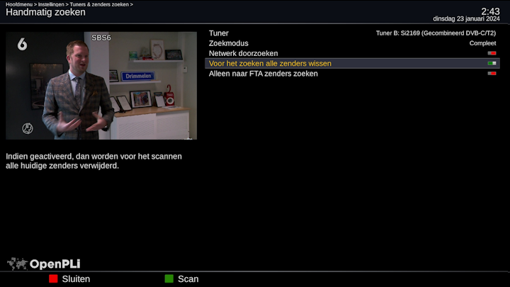

Daarna de vuduo2 een kanaal search laten doen maar dat leverde 0 kanalen op.Als trined nieuwe frequenties zou hebben dan zou er toech iets gevoenden moeten worden. De search parameters komen van de trined website:
304.000 kHz, Netwerk ID 1000 (zonder smartcard, Modulatie 256 QAM, Symboolsnelheid 6.875 kbps

@Alex1970Ik heb de handmatige scan gebruikt voor tuner C [DVB-C]  (A en B zijn sat receivers)
304.000 kHz, Modulatie 256 QAM, Symboolsnelheid 6.875 kbps, inversie: auto, FEC: auto
De Netwerk ID 1000 (zonder smartcard) staat bij de tuner configuratie.
Zoekmethode: Frequentiebanden,
Configueer scan installingen: uit
Forceer oude signaalstats: uit
Ik heb met netwerkID 1000 en 2000 geprobeerd, beiden geen resultaat.
Kabel scan (met dezelfde settings, 1000 en 2000): "Zoeken mislukt!"

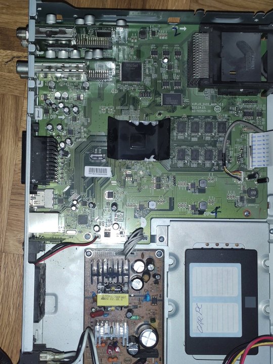

Vanavond heb ik hopelijk ook wat tijd om de box open te maken om eens te zien of er bolle codensators op de receiver insteekkaart zitten. Heeft iemand enig idee welke de boosdoener kunnen zijn?

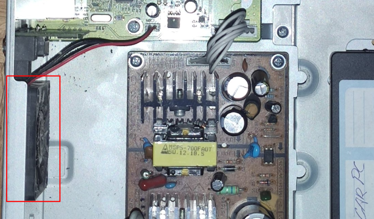

Als ik de voeding van de harddisk los koppel heb ik beeld, als ik m weer aankoppel heb ik geen beeld. Dus het is blijkbaar een voedingsprobleem.

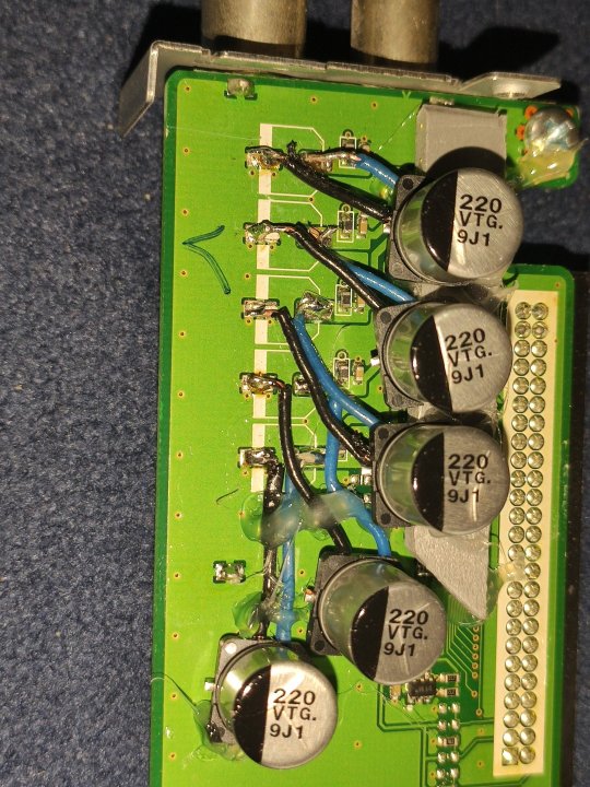

Geen van de condensators ziet er bol uit. Niet op de beide insteekontvangers, niet op het moederbord en ook die dikke op de voeding ziet er nog prima uit.
Ik ga de harddisk eens vervangen door een SSD, die gebruikt wat minder stroom. zien of dat wat uitmaakt.
Het kan ook de adapter zijn die minder is.

Op de voedingsprint zit er een condensator naast een koelvin. Deze moet je zeker vervangen. En een uitgedroogde condensator hoeft niet bol te staan. Is met het oog niet te herkennen. Dus het beste is om ze allemaal te vervangen. Zoveel zijn het er niet.
