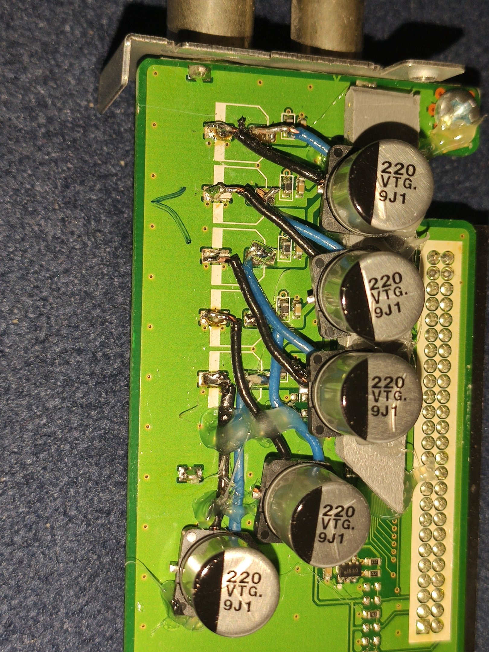

general Geplaatst: 25 januari 2024 Auteur Geplaatst: 25 januari 2024 (aangepast) Helaas nog niet opgelost. Toen ik de box eergisteren aanzette werkte het allemaal, maar nu be box anderhalve dag heeft aangestaan is het kabel signaal weer weg. Ik ga vandaag nog de surface mount condensators van het kabel-insteek kaartje bestellen. als die binnen zijn vervang ik ze en dan zien we weer verder. Ik houd julie op de hoogte. @TonskidutchHet lag dus niet alleen aan het loszittende kaartje, dan had hij het nu blijven doen. 25 januari 2024 aangepast door general
Tonskidutch Geplaatst: 25 januari 2024 Geplaatst: 25 januari 2024 @general, dat lijkt erop dat als die goed warm is geworden iets in de tuner mis gaat... Aan die foto's zag ik niets bol staan oid. Controleer ook de printbanen van de insteektuner En Rouge Et Noir Jeanne Mas

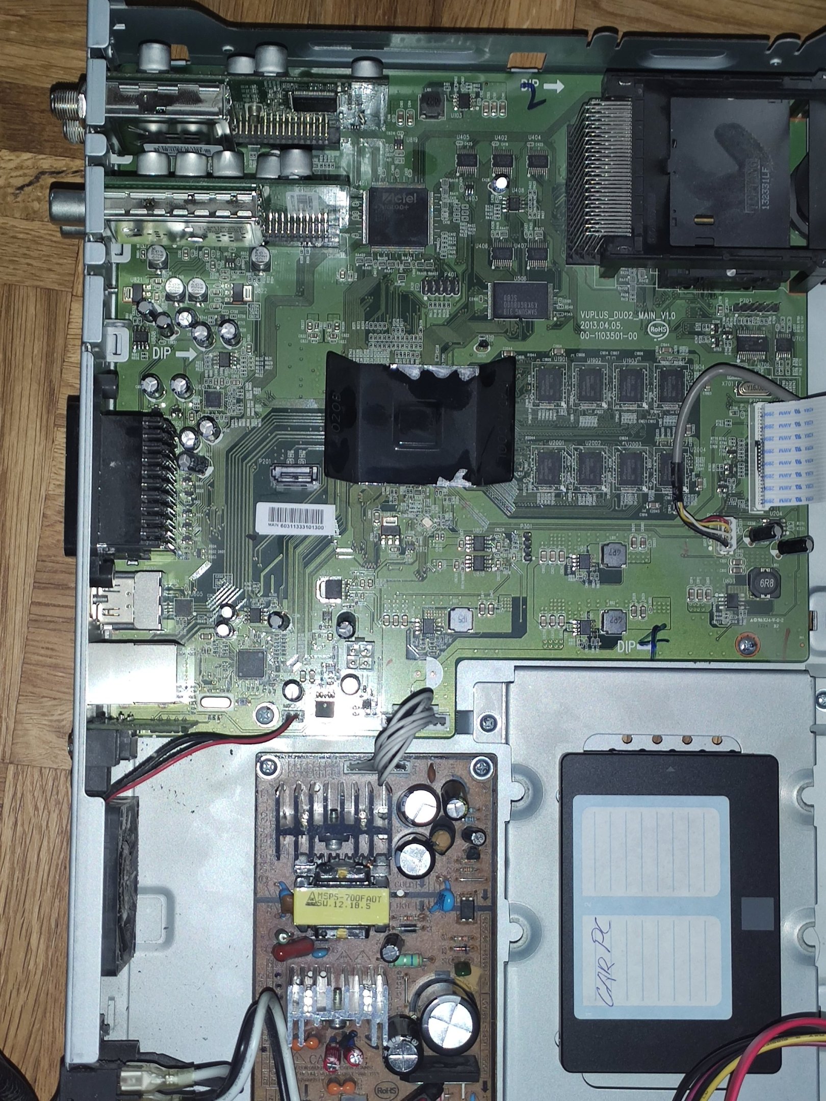

bellejt Geplaatst: 25 januari 2024 Geplaatst: 25 januari 2024 zet eens een foto van je mobo want ik heb in mijn 2 vu duo2 de condensatoren van de voeding moeten vervangen en toen was alles terug in orde.Hier werkte ook maar een deel meer en de HDD helemaal niet meer Groetjes,salutations,greetings. 1 x Gibertini 1,10 vast 3 sats + 1 x Triax 88 cm rotor Vu + Duo2 twin sat tuner 4 X DVB-S2 en 1 x turbo DVB-C + OpenVix + idem dual tuner and vu duo2 fallback tuner Octagon SF8008 4K Openvix (via ethernetconnectie/WIFI fallbacktuner)
general Geplaatst: 25 januari 2024 Auteur Geplaatst: 25 januari 2024 (aangepast) Print banen van de insteekkaart zien er prima uit, nu teruggeplaatst met nieuwe condensators. Die waren een beetje groter dan de oude (25V ipv 16V) dus wat moeten knutselen met draadjes en liijmpistool: @bellejtHier een foto van het moederbord. Geen van de condensators is bol en ik zie nergens zichtbare problemen aan deze zijde van het moederbord. Ih heb hed bord nog niet gedemonteerd om te zien of de onderkant goed is. de condensators van de voedingsprint zijn allemaal vervangen, behalve de 1uF bovenaan-rechts. Die zat niet bij de bestelling. De 0.47uF onderaan links is vervangen door 2x1uF serieel en de 120uF door 100+22uF parallel Als je nog tips hebt dan hoor ik t wel. Met de nieuwe condenzators op het insteekkaartje doet hij het nu al een paar uur goed. Ik zal m de komende dagen in de gaten houden. 25 januari 2024 aangepast door general
bellejt Geplaatst: 25 januari 2024 Geplaatst: 25 januari 2024 alles ziet er goed uit op het eerste zicht. https://moltensolder.wordpress.com/2015/11/09/vu-duo2-faulty/ Als je googled op repair vu duo2 dan vind je alles als er nog problemen zijn Groetjes,salutations,greetings. 1 x Gibertini 1,10 vast 3 sats + 1 x Triax 88 cm rotor Vu + Duo2 twin sat tuner 4 X DVB-S2 en 1 x turbo DVB-C + OpenVix + idem dual tuner and vu duo2 fallback tuner Octagon SF8008 4K Openvix (via ethernetconnectie/WIFI fallbacktuner)

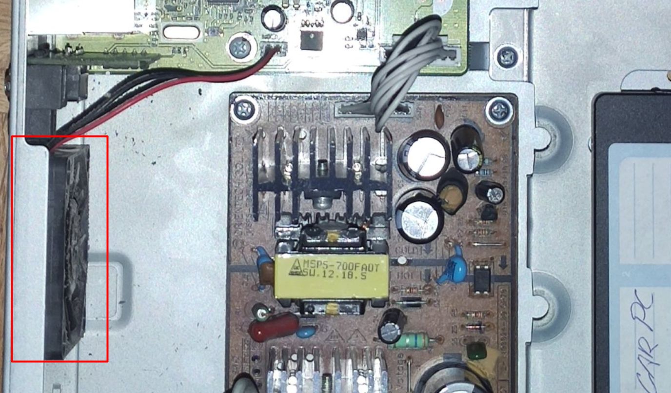

Tonskidutch Geplaatst: 26 januari 2024 Geplaatst: 26 januari 2024 ik weet niet waar de DUO2 staat, maar dat ie te warm kan worden is nu wel duidelijk. Of de ventilator ook nog wel optimaal draait is nu (gezien de foto) mijn vraag. dat lijkt op een rokershol En Rouge Et Noir Jeanne Mas

general Geplaatst: 26 januari 2024 Auteur Geplaatst: 26 januari 2024 Op de ventilator zaten idd na 10 jaar wat stofdeeltjes, maar hij draait nog prima. Hier rookt niemand. Ik heb m nu schoongemaakt. Als er geen stream meer vrij is zijn de kanalen grijs. Maar als je m gewoon kunt selecteren betekent het dat het systeem nog plek heeft om die betreffende stream t laten zien/opnemen. Als je dat niet-grijze kanaal selecteert en je krijgt na ongeveer 10 seconden een melding "afstemmen mislukt" dan is er iets mis. @Codx zegt "ik denk eerder dat 1 van je tuners blikjes stuk is, maar die kun je toch zo vervangen ipv zelf gaan te solderen." Dit lijkt me inderdaad redelijk waarschijnlijk, maar hoe kom ik daar aan? de insteekkaart als geheel is hier in nederland niet meer te krijgen. @bellejt zegt "is een typisch verschijnsel als een component te warm wordt.Als je kan spanning meten dan is het wel te vinden waar het probleem zit." Dan moet je natuurlijk wel weten wat je meet en waar je moet meten en hoe je die gegevens interpreteert. Ik mis daar de kennis voor.
