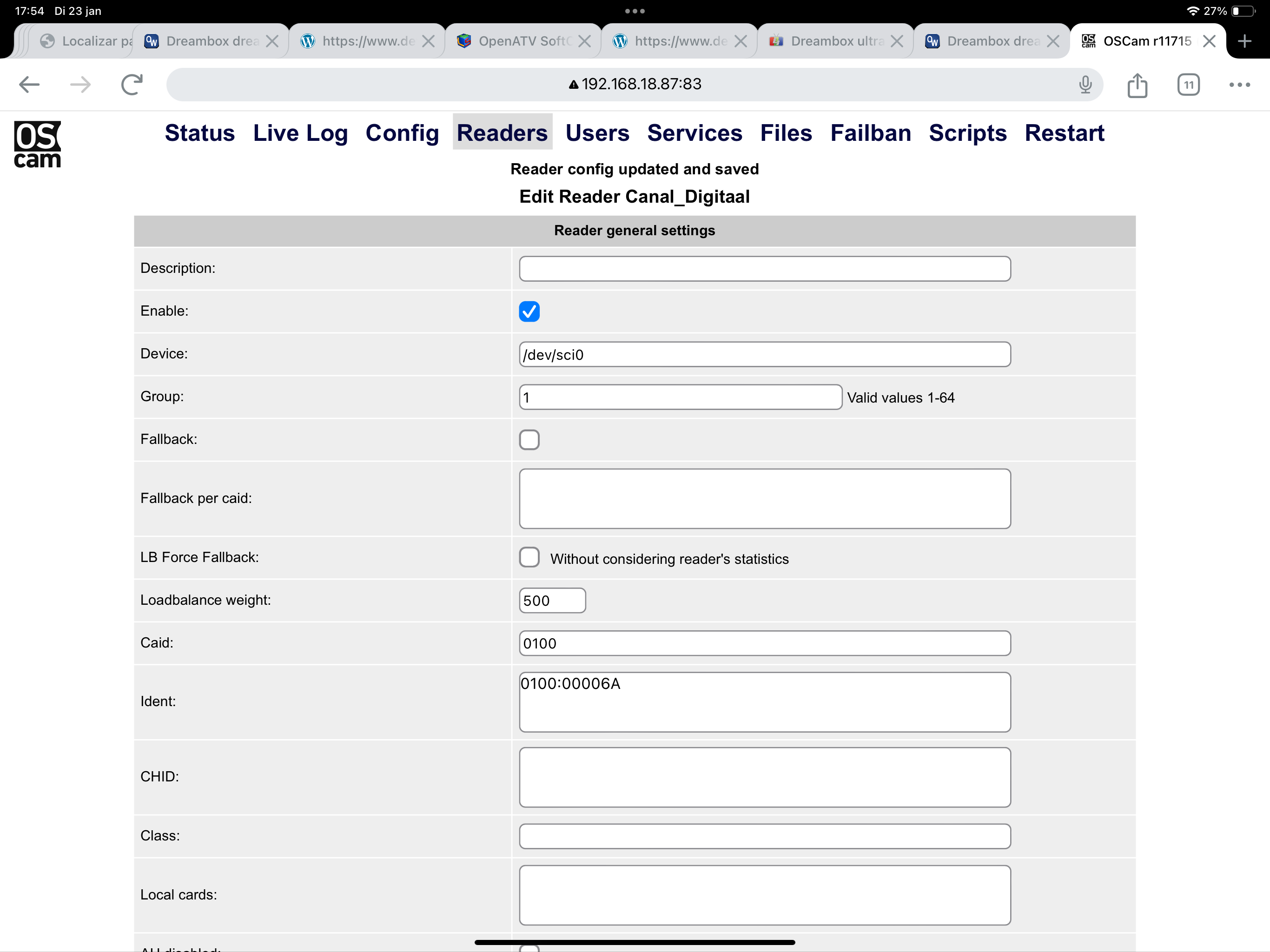

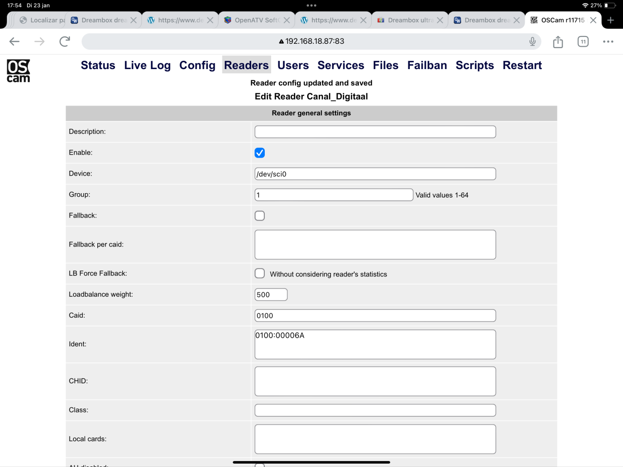

Mimisiku Geplaatst: 23 januari 2024 Geplaatst: 23 januari 2024 Plaats je oscam.server eens hier… Afscheid….. Nog een paar maandjes te gaan…

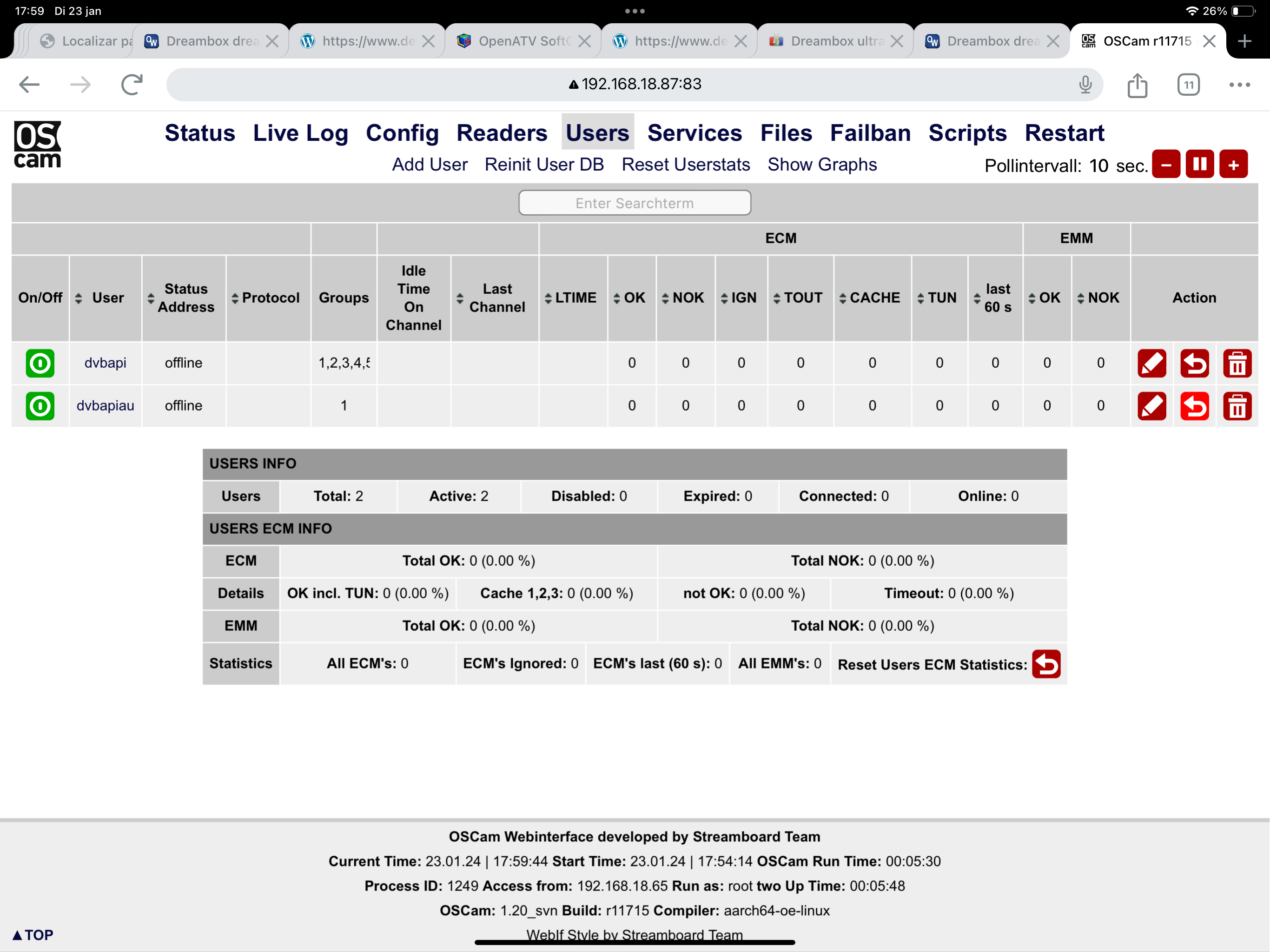

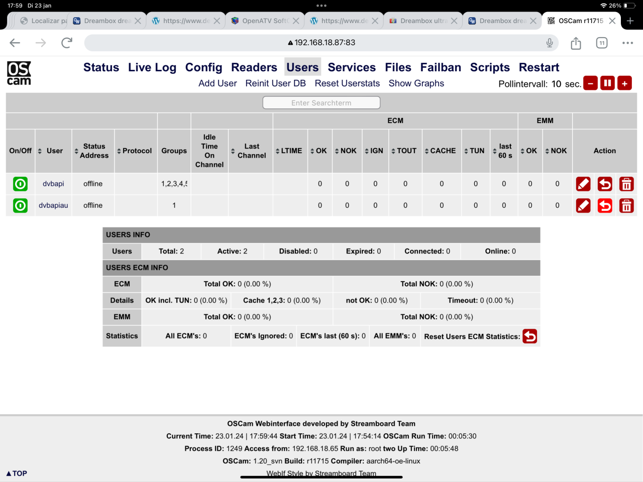

Rasta 87 Geplaatst: 23 januari 2024 Auteur Geplaatst: 23 januari 2024 Hier mijn oscam.server VU+ Duo, dreambox 500s, Rebox 4000, Openbox, cccam, Wavefrontier 90 met 13,19,23,en 28,2

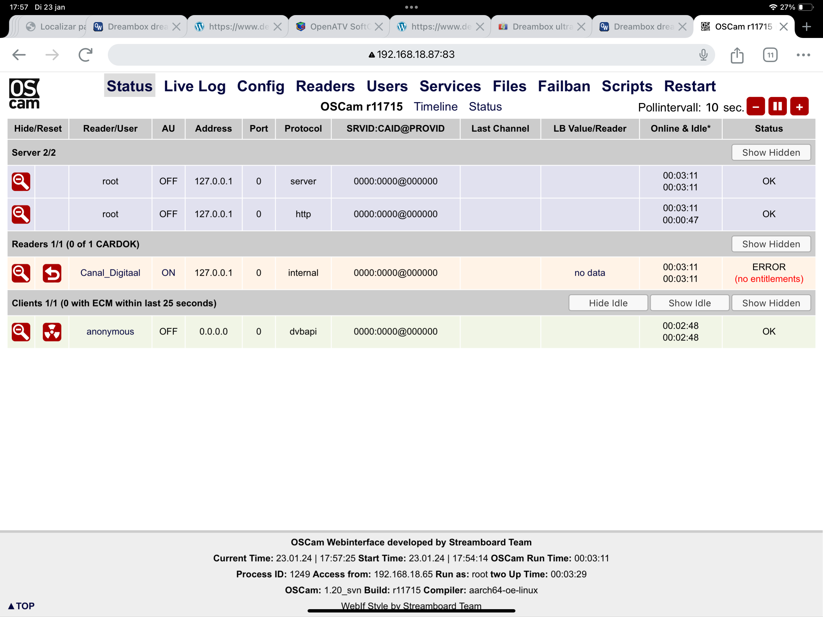

Rasta 87 Geplaatst: 23 januari 2024 Auteur Geplaatst: 23 januari 2024 Hij geeft nog steeds no entitlements VU+ Duo, dreambox 500s, Rebox 4000, Openbox, cccam, Wavefrontier 90 met 13,19,23,en 28,2
Rasta 87 Geplaatst: 23 januari 2024 Auteur Geplaatst: 23 januari 2024 Ik zag dat die user dvbapiau uitstond, heb hem aangezet maar geen verschil VU+ Duo, dreambox 500s, Rebox 4000, Openbox, cccam, Wavefrontier 90 met 13,19,23,en 28,2
Rasta 87 Geplaatst: 23 januari 2024 Auteur Geplaatst: 23 januari 2024 VU+ Duo, dreambox 500s, Rebox 4000, Openbox, cccam, Wavefrontier 90 met 13,19,23,en 28,2

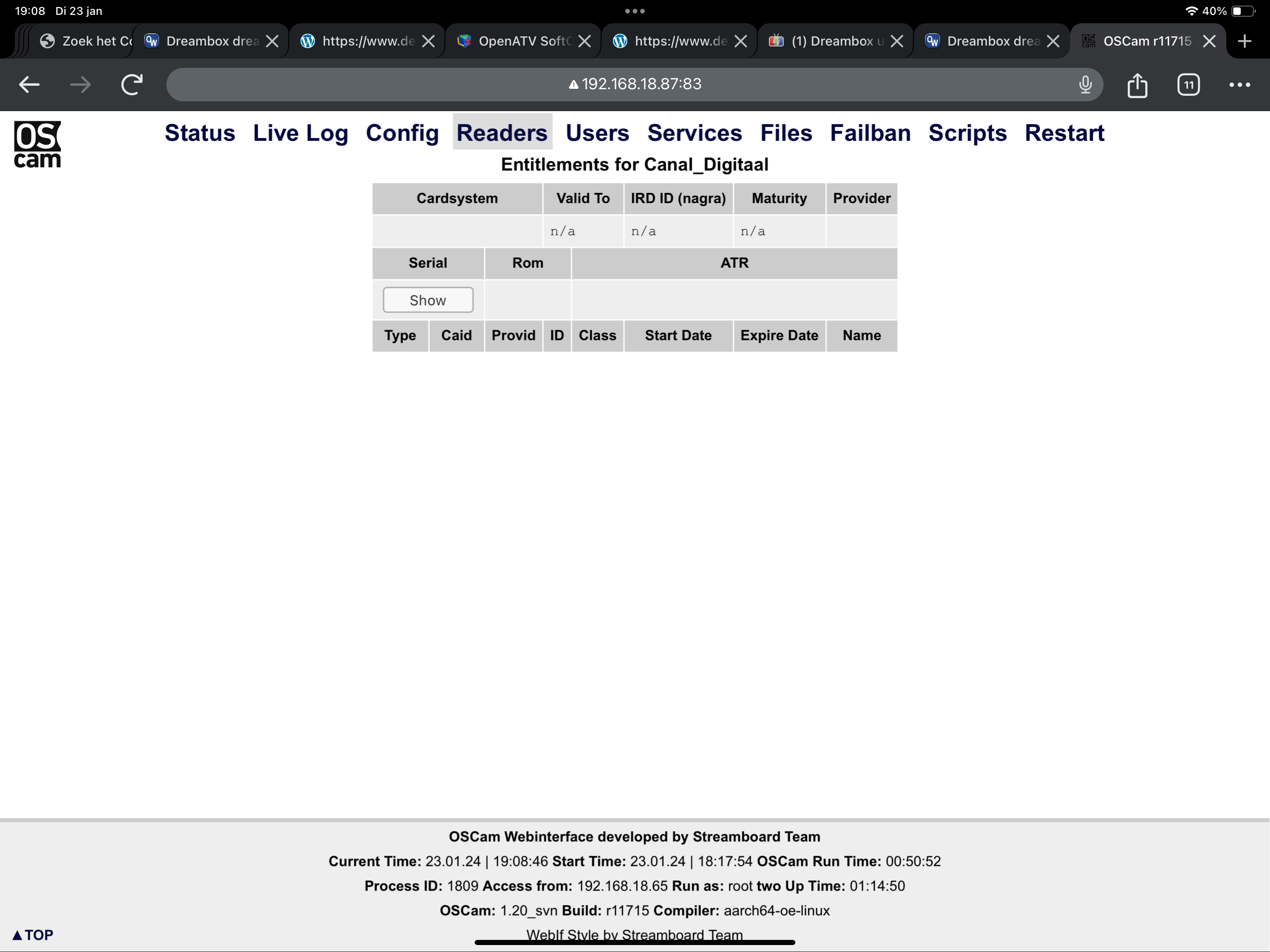

Alex1970 Geplaatst: 23 januari 2024 Geplaatst: 23 januari 2024 19 minuten geleden, Rasta 87 zei: Hij geeft nog steeds no entitlements 16 minuten geleden, Rasta 87 zei: Ik zag dat die user dvbapiau uitstond, heb hem aangezet maar geen verschil Even geduld, laat de ontvanger een tijdje op NPO 1 staan. Maak eens een screenshot wat je ziet als je bij de readers op de i drukt achteraan de regel van de CanalDigitaal reader? Als de kaart al lang niet meer gebruikt is zal je via mijn Canal Digitaal een heractivatie moeten doen. Dreambox DM920: 2x Triple tuner (2x DVB-S2X multistream + DVB-C/T2) OpenPLi 9 Xtrend ET10000: 1x DVB-S2, 2x DVB-C/T2, IPTV OpenPLi 9 VU+ Duo / Dreambox DM800 / TBS 5925 Channel Master 180cm offset: 39.0°E-37.6°W, Channel Master 120cm offset: 23.5°E-8°W SAB 97 schotel 45.1°E-60°E, 80cm vast: 28.2°E/23.5°E/19.2°E/13°E | DVB-T/DAB: VHFIII/UHF combi-antenne op zolder.

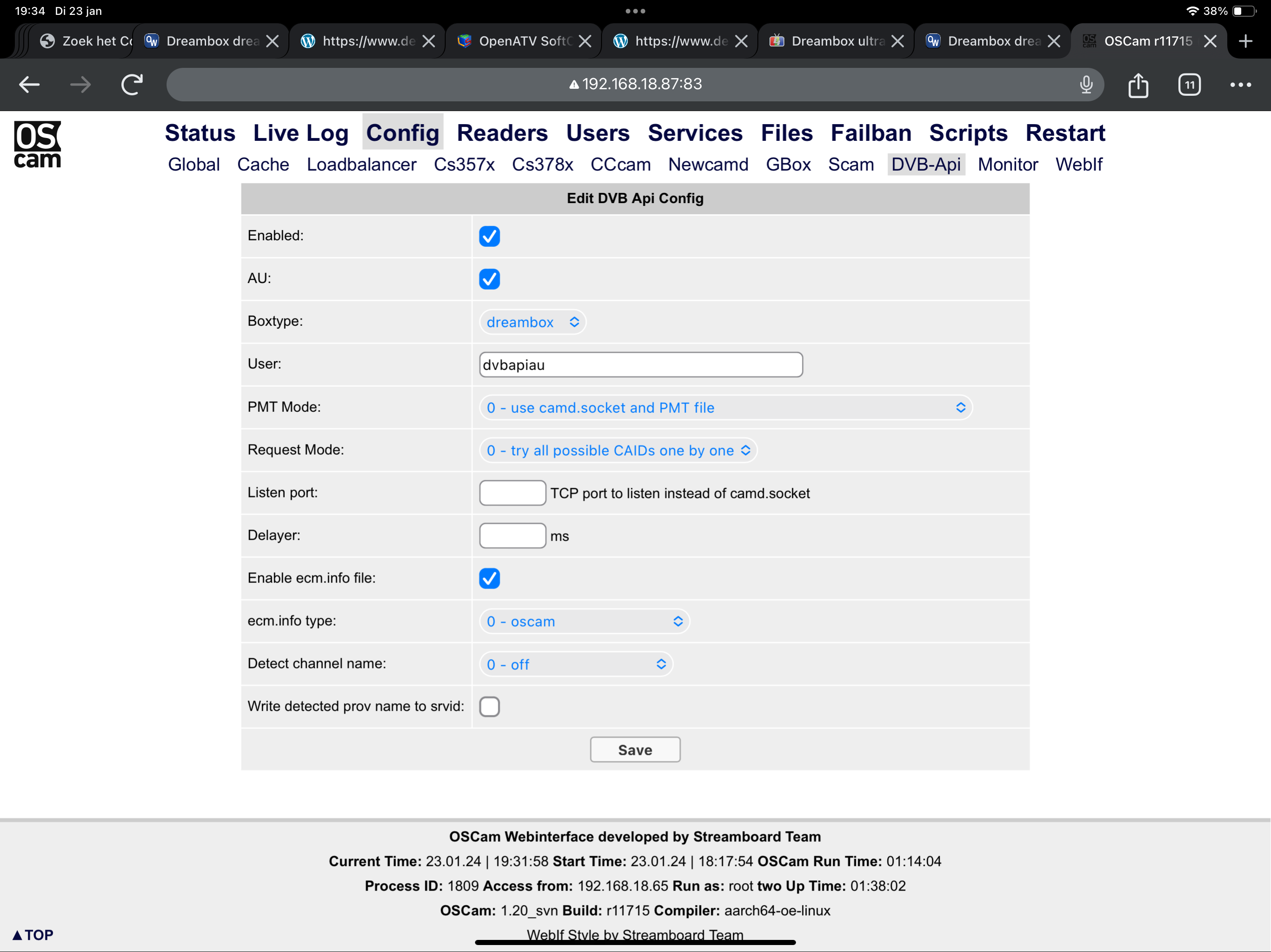

Alex1970 Geplaatst: 23 januari 2024 Geplaatst: 23 januari 2024 En bij Config / DVB-Api AU aangezet en dvbapiau als user ingevuld? Dreambox DM920: 2x Triple tuner (2x DVB-S2X multistream + DVB-C/T2) OpenPLi 9 Xtrend ET10000: 1x DVB-S2, 2x DVB-C/T2, IPTV OpenPLi 9 VU+ Duo / Dreambox DM800 / TBS 5925 Channel Master 180cm offset: 39.0°E-37.6°W, Channel Master 120cm offset: 23.5°E-8°W SAB 97 schotel 45.1°E-60°E, 80cm vast: 28.2°E/23.5°E/19.2°E/13°E | DVB-T/DAB: VHFIII/UHF combi-antenne op zolder.
Rasta 87 Geplaatst: 23 januari 2024 Auteur Geplaatst: 23 januari 2024 Ik kan het groene vinkje aan of uit zetten resultaat blijft VU+ Duo, dreambox 500s, Rebox 4000, Openbox, cccam, Wavefrontier 90 met 13,19,23,en 28,2
Oplossing Mimisiku Geplaatst: 23 januari 2024 Oplossing Geplaatst: 23 januari 2024 Iets werkt er niet. Er komen geeneens EMM's naar de kaart! Dit gaat zo niet werken! Denk dat je beter af bent met een online sessie.... Misschien iets mega kleins, maar zo niet te doen. Je moet alle bestanden tegelijk kunnen zien.. Als je box via je PC te zien (en te benaderen is) wil ik je wel helpen. Installeer AnyDesk en geef via PM je AnyDesk nummer weer... Ik moet er om 05:00 uur uit dus snel reageren is wel belangrijk... Afscheid….. Nog een paar maandjes te gaan…

Rasta 87 Geplaatst: 23 januari 2024 Auteur Geplaatst: 23 januari 2024 1 uur terug, Alex1970 zei: En bij Config / DVB-Api AU aangezet en dvbapiau als user ingevuld? VU+ Duo, dreambox 500s, Rebox 4000, Openbox, cccam, Wavefrontier 90 met 13,19,23,en 28,2

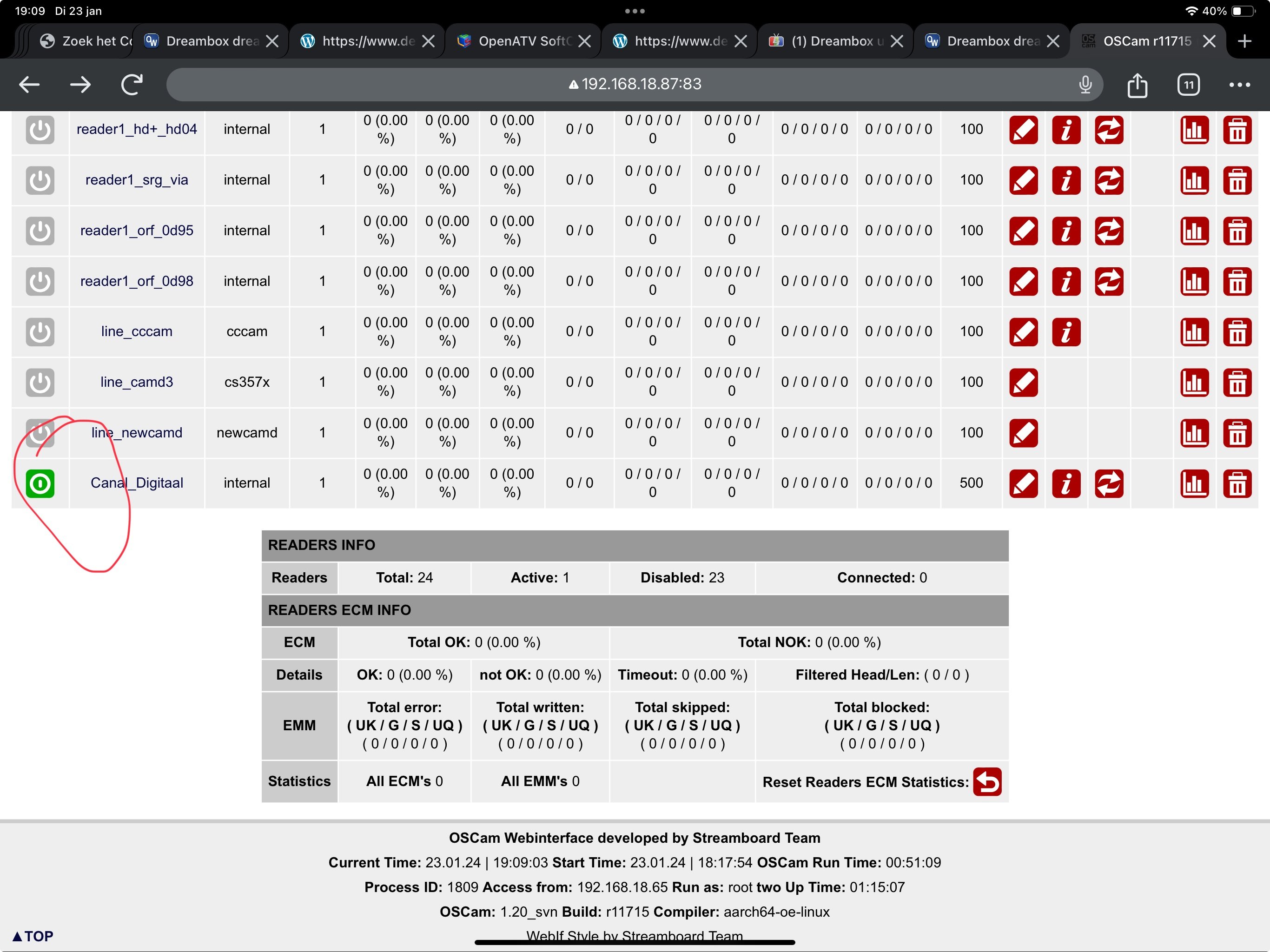

Alex1970 Geplaatst: 23 januari 2024 Geplaatst: 23 januari 2024 1 minuut geleden, Rasta 87 zei: Ik dacht niet dat het ermee te maken heeft maar zet PMT mode eens op 6. Maar zo te zien wordt je kaart niet gezien. Gouden contacten omhoog en van je af? Misschien even voorzichtig schoonmaken? Kan je de reader uitzetten (groene knop naar grijs) en weer aan en dan delen wat er in de Live Log verschijnt? Dreambox DM920: 2x Triple tuner (2x DVB-S2X multistream + DVB-C/T2) OpenPLi 9 Xtrend ET10000: 1x DVB-S2, 2x DVB-C/T2, IPTV OpenPLi 9 VU+ Duo / Dreambox DM800 / TBS 5925 Channel Master 180cm offset: 39.0°E-37.6°W, Channel Master 120cm offset: 23.5°E-8°W SAB 97 schotel 45.1°E-60°E, 80cm vast: 28.2°E/23.5°E/19.2°E/13°E | DVB-T/DAB: VHFIII/UHF combi-antenne op zolder.
