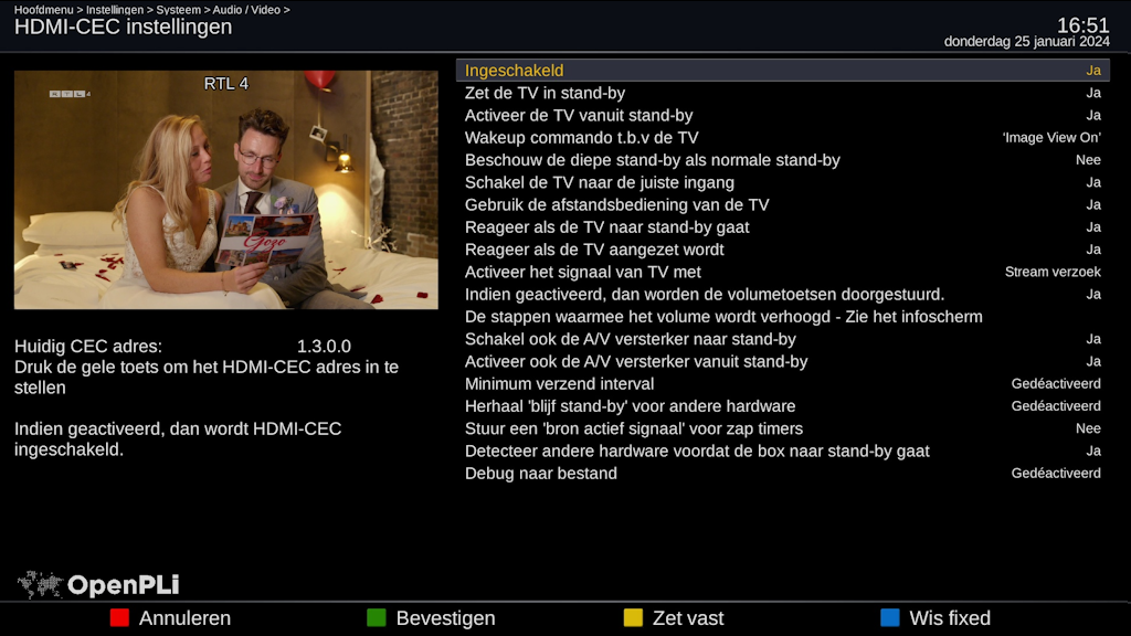

Oscarbravo61 Geplaatst: 24 januari 2024 Geplaatst: 24 januari 2024 (aangepast) Hallo deze week mij defecte zero 4K vervangen. Na alles weer werkend te hebben kan ik er niet niet uitkomen hoe ik deze box net als de vorige in moet stellen als ik de box in stand-by zet dat mijn tv uit gaat. Of als ik mijn box aanzet met stand-by de tv weer aangaat. Openpli 9.0 is geïnstalleerd Gr. Peter 25 januari 2024 aangepast door ceesv titel aangepast.

Moderator ceesv Geplaatst: 25 januari 2024 Moderator Geplaatst: 25 januari 2024 Je kan dat instellen in het HDMI CEC menu. Ik gebruik zelf VTi, hoe dat bij Pli zit kan je zelf terug vinden in het betreffende menu. Gaat niet bestaat niet! 65" 4-K OLED, Vu+ Duo 4K SE BT, Vu+ Solo 4K, Rebox-8500, Rebox-8000, Wavefrontier T-90, Satlook Digital NIT, Megasat HD5 Combo Gebruik je een advertentie blocker? Maak dan een uitzondering voor onze website. Zonder advertentie (inkomsten) kan deze site niet voortbestaan.
Oplossing Tonskidutch Geplaatst: 25 januari 2024 Oplossing Geplaatst: 25 januari 2024 bij openpli gaat dat ook per HDMI-CEC menu maar de "stable" image van december 2023 doet het zoals ik al schreef een dag later niet zoals ingesteld (en daar zijn er meer op het OpenPli forum die erover klaagden. Mi Corazón Campo
Oscarbravo61 Geplaatst: 25 januari 2024 Auteur Geplaatst: 25 januari 2024 Dank je wel Ceesv, ik wist het niet meer. Ook Tonskidutch bedankt voor het meedenken. Gr. Peter
