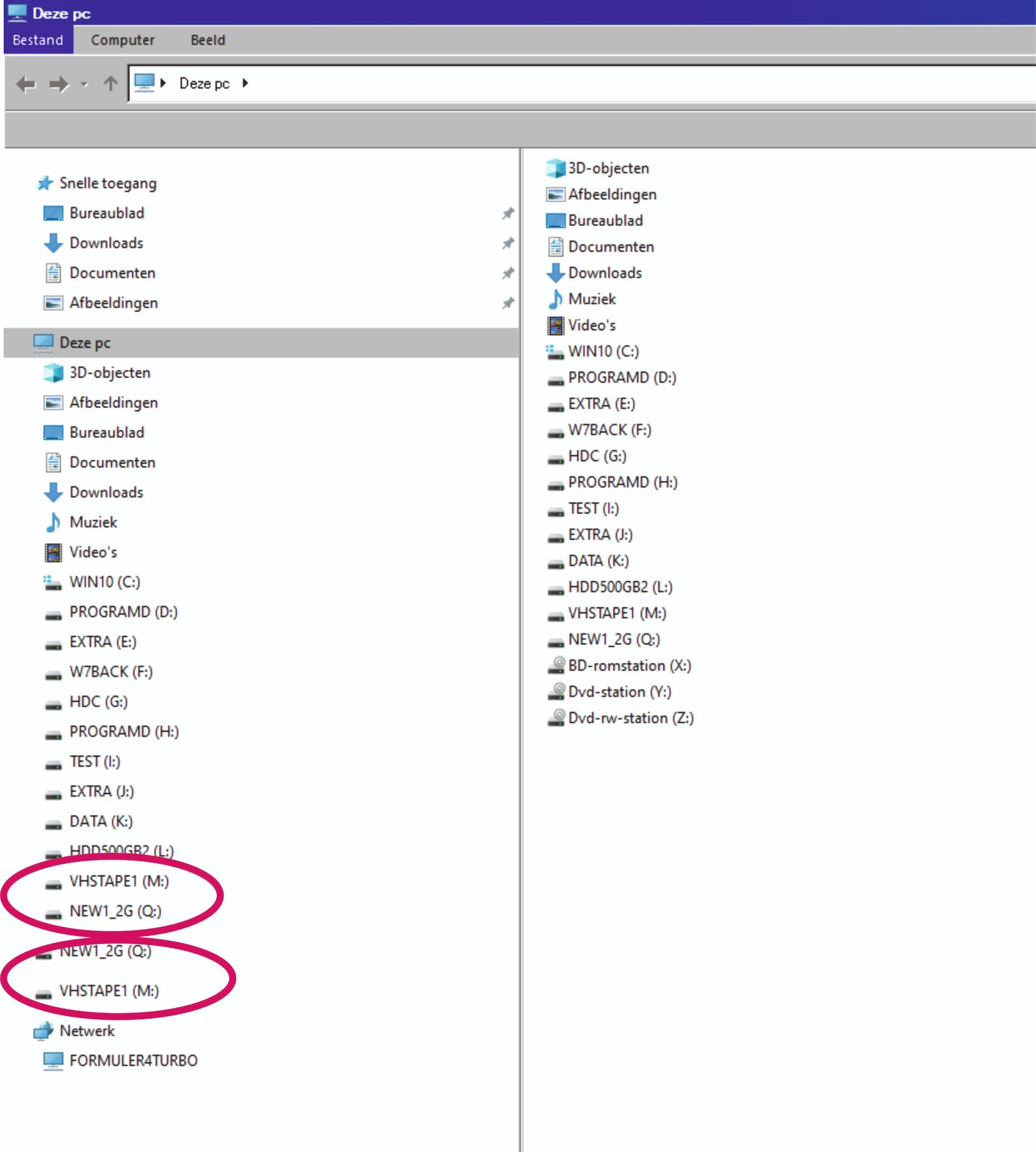

W 10 Krijg schijven dubbel in verkenner , USB schijven staan dubbel onderaan . Kan dat weg ?

Met een web search zie je wel dat het probleem vaker voorkomt. Een oplossing lijkt een register aanpassing te zijn. Soms wordt een programmaatje gegeven voor zo'n register aanpassing.
Windows doet dit zelf zo en dat zal vast een reden hebben. Hier staan 5 Windows 10 computers en ze geven het allemaal dubbel weer bij externe USB schijven. Gewoon van af blijven lijkt me het slimste.
Enkel is de uitleg voor WINDOWS 11 en de vraagsteller heeft WINDOWS 10. Dus veel succes met het aanpassen van het register, dit uiteraart voledig op eigen risico :)
aangepast door Penthe
Ik zat ergens anders namelijk hier: https://www.majorgeeks.com/content/page/how_to_stop_file_explorer_from_showing_external_drives_twice.html
Daar kun je zelfs scriptjes downloaden zodat je zelf niet in de editor hoeft te duiken.
Download scriptjes:
https://www.majorgeeks.com/files/details/stop_file_explorer_from_showing_external_drives_twice.html
ik mag aannemen dat niet iedereen de regedit kan gebruiken en dus is zo'n script wel handig. Maar let op waar je dat vandaan haalt en van wie.
😉 maar dat weet jij ook wel.

Ik haal al jaren veel software van majorgeeks en weet dat dit een zeer betrouwbare bron is. En jij weet ook net als ik dat je het register beter met rust kunt laten. Het is allemaal geheel op eigen risico als je met het register gaat knoeien.
