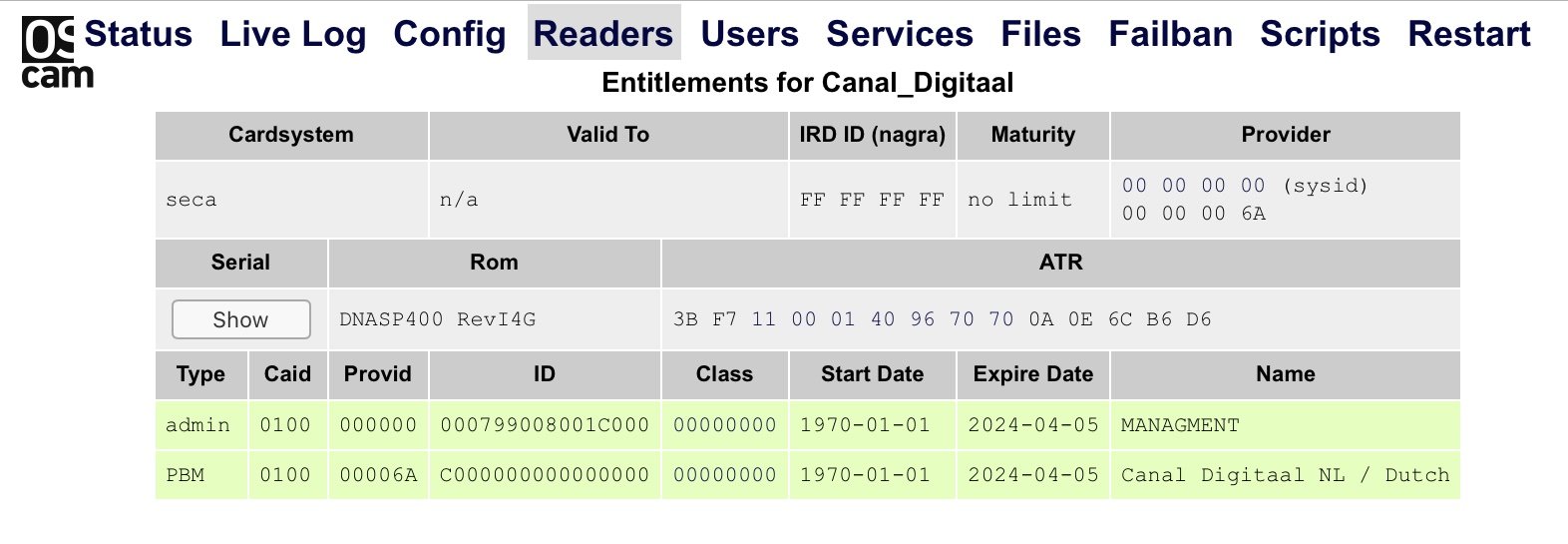

Mimisiku Geplaatst: 5 februari 2024 Geplaatst: 5 februari 2024 Of de kaart is uitgeschakeld door CDS. Sinds de overname door Canal+ zijn ze de bezem door hun bestand aan het halen. Velen met ‘opgezegde kaarten die nog werkten - soms jaren - hebben dit recentelijk ondervonden… Controleer via de OScam WebIF wat de status is van de kaart. De PBM moet minstens C0000000 zijn…. De management datum moet minimaal 2 weken op de huidige datum vooruit staan… Raspberry Pi 3B+ Argolis Triple Reader Kaartserver + Smargo Vu+ Zero 4K DVB-S2X, Vu+ Zero 4K DVB-C/T2, DM525 Combo, DM920 UHD VU+Ultimo4K BTE, DM-Three UHD, Ziggo, HD+, TV-Vlaanderen, ORF, TiVuSAT, Fransat, SRG 5°W, 0.8°W, 4.8°E, 9°E, 13°E,19.2°E, 23.5°E, 28.2°E. Triax 88 en Wavefrontier
Codx Geplaatst: 5 februari 2024 Geplaatst: 5 februari 2024 C00000000 en E00000000 betekend allebei geen abo meer op kaart of eigenlijk free to view pakket. Dus als je dat ziet is het sowieso niet goed. SCHOTEL: 1,2 Mtr 50E-55W / 60cm Astra 19/23 / Airspy R2 SDR 24-1800 Mhz RECEIVERS: Dreambox 920 UHD/DM8000/800SE / VU+ Ultimo 4K Sat & Kabel & T2 / Rpi2 ADS-B FlightFeeder IPTV: KPN Glas (AoN) 1 Gbit & IPTV KPN plus+ TV box / Android 4K IPTV box / Kodi & Plex / 100+ TB Storage

leor888 Geplaatst: 5 februari 2024 Auteur Geplaatst: 5 februari 2024 22 minuten geleden, Mimisiku zei: Of de kaart is uitgeschakeld door CDS. Sinds de overname door Canal+ zijn ze de bezem door hun bestand aan het halen. Velen met ‘opgezegde kaarten die nog werkten - soms jaren - hebben dit recentelijk ondervonden… Controleer via de OScam WebIF wat de status is van de kaart. De PBM moet minstens C0000000 zijn…. De management datum moet minimaal 2 weken op de huidige datum vooruit staan… En nu vind ik niet meer hoe ik Oscam webif moet starten. Ik weet dat ik heel lang geleden dit wel heb gebruikt maar dat is jaren geleden. Ik zit in ddd_e2, kan ik hier wat mee?
leor888 Geplaatst: 5 februari 2024 Auteur Geplaatst: 5 februari 2024 15 minuten geleden, leor888 zei: En nu vind ik niet meer hoe ik Oscam webif moet starten. Ik weet dat ik heel lang geleden dit wel heb gebruikt maar dat is jaren geleden. Ik zit in ddd_e2, kan ik hier wat mee? poort 83 hier zie ik status ERROR (no entitlements) Betekent dit dat de kaart inactief is?
leor888 Geplaatst: 5 februari 2024 Auteur Geplaatst: 5 februari 2024 31 minuten geleden, leor888 zei: opnieuw opstarten van oscam helpt niet. heractiveren op CD vind ik niet terugzoals dat voorheen werkte. Nu schrijven ze dat je een uur op NPO1 moet laten staan. Maar dat helpt niet. Nu heb ik de optie gevonden en ik krijg de melding dat de kaart geheractiveerd is maar ook dat werkt niet.
Mimisiku Geplaatst: 5 februari 2024 Geplaatst: 5 februari 2024 53 minuten geleden, Codx zei: C00000000 en E00000000 betekend allebei geen abo meer op kaart of eigenlijk free to view pakket. Dus als je dat ziet is het sowieso niet goed. Helaas, ik heb hier tijdelijk een ‘Riant’ kaart.. PBM = C00000000000 en gewoon beeld op de ‘Riant’ zenders Raspberry Pi 3B+ Argolis Triple Reader Kaartserver + Smargo Vu+ Zero 4K DVB-S2X, Vu+ Zero 4K DVB-C/T2, DM525 Combo, DM920 UHD VU+Ultimo4K BTE, DM-Three UHD, Ziggo, HD+, TV-Vlaanderen, ORF, TiVuSAT, Fransat, SRG 5°W, 0.8°W, 4.8°E, 9°E, 13°E,19.2°E, 23.5°E, 28.2°E. Triax 88 en Wavefrontier
Mimisiku Geplaatst: 5 februari 2024 Geplaatst: 5 februari 2024 36 minuten geleden, leor888 zei: poort 83 hier zie ik status ERROR (no entitlements) Betekent dit dat de kaart inactief is? Nee, dat de ontvanger de kaart niet kan lezen…. Raspberry Pi 3B+ Argolis Triple Reader Kaartserver + Smargo Vu+ Zero 4K DVB-S2X, Vu+ Zero 4K DVB-C/T2, DM525 Combo, DM920 UHD VU+Ultimo4K BTE, DM-Three UHD, Ziggo, HD+, TV-Vlaanderen, ORF, TiVuSAT, Fransat, SRG 5°W, 0.8°W, 4.8°E, 9°E, 13°E,19.2°E, 23.5°E, 28.2°E. Triax 88 en Wavefrontier
Codx Geplaatst: 5 februari 2024 Geplaatst: 5 februari 2024 (aangepast) 16 minuten geleden, Mimisiku zei: Helaas, ik heb hier tijdelijk een ‘Riant’ kaart.. PBM = C00000000000 en gewoon beeld op de ‘Riant’ zenders Dan heb jij dus een kaart die eigenlijk uit hoort te zijn want Riant/Basis is C080000000000 @leor888 Als er ERROR staat wordt inderdaad de hele kaart niet gelezen.. kortom even er uit halen en over de spijkerbroek wrijven en opnieuw in de reader doen. 5 februari 2024 aangepast door Codx SCHOTEL: 1,2 Mtr 50E-55W / 60cm Astra 19/23 / Airspy R2 SDR 24-1800 Mhz RECEIVERS: Dreambox 920 UHD/DM8000/800SE / VU+ Ultimo 4K Sat & Kabel & T2 / Rpi2 ADS-B FlightFeeder IPTV: KPN Glas (AoN) 1 Gbit & IPTV KPN plus+ TV box / Android 4K IPTV box / Kodi & Plex / 100+ TB Storage
