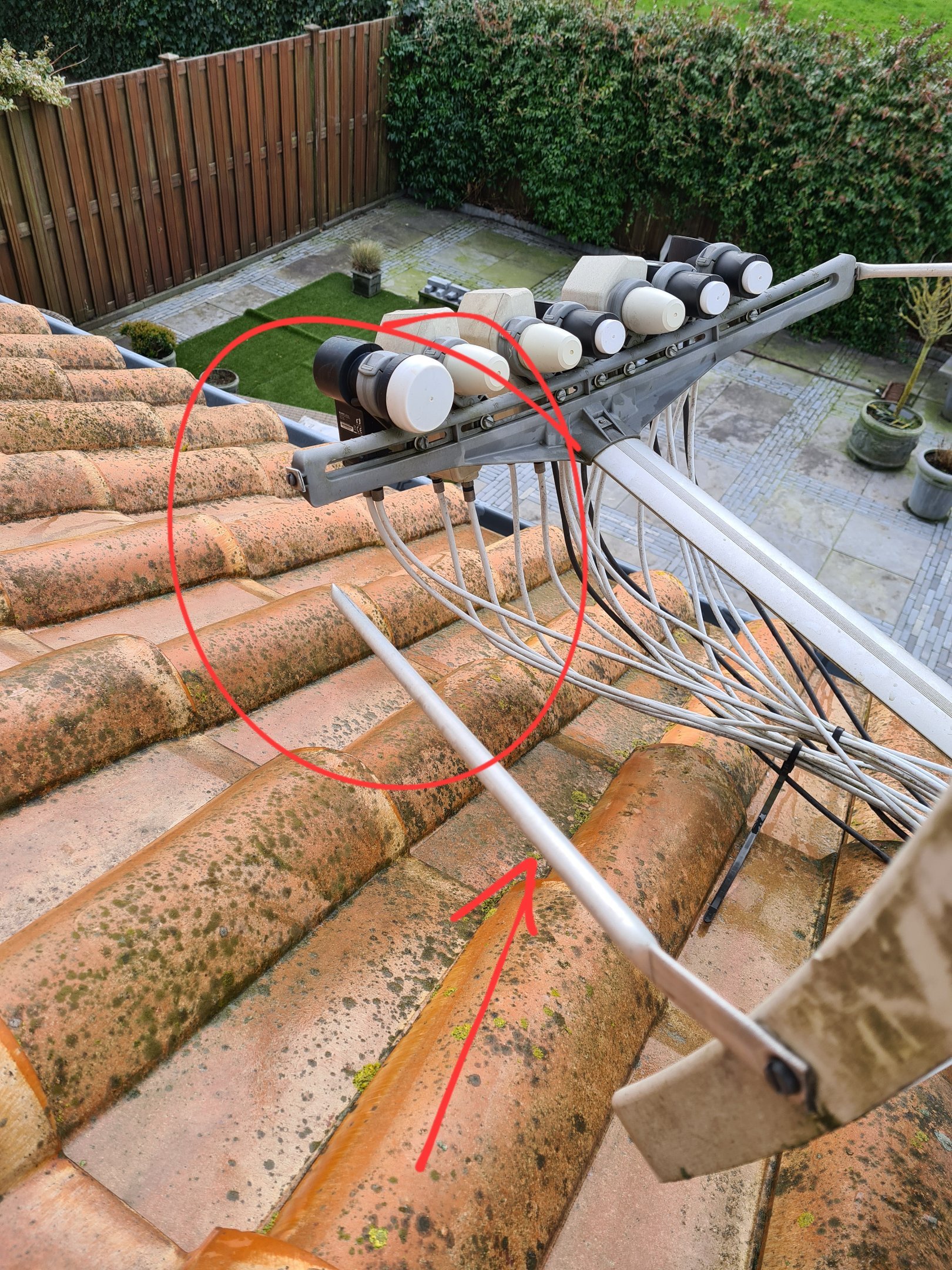

pieter532 Geplaatst: 7 februari Delen Geplaatst: 7 februari Dag allen, Sinds enkele dagen geen beeld meer en zojuist viel me op dat een onderdeel van mijn Cahors Visiosat BIG Bi Sat stuk is. Ik weet niet hoe zo een "beugel/steun" heet - dit stuk verbindt de rail met de LNBs aan de schotel. Niet de feedarm ;0) Zie foto - dat is misschien ook de beste uitleg. Hoe heet dit onderdeel? En kan je dit onderdeel nog nabestellen? Groeten [VU+ Uno 4k SE 9.0] [VU+ ZERO 4k OpenPli 9.0] [ET7000 OpenPli 8.x] [Cahors BiG BiSAT - 1.9E, 9E, 13E, 19.2E, 23.5E, 28.2E & 5W] [Diseqc switch - 2x Edison 10/1] [Diseqc switch - 1x Maximum 4/1] [1.9E & 9E - 2x LNB Alps Twin] [13E, 23.5E & 28.2E - 3x LNB Evo Quad] [19.2E - LNB Alps Quad] [5W - LNB Inverto Black Ultra Twin] Link naar reactie Delen op andere sites Meer opties om te delen...

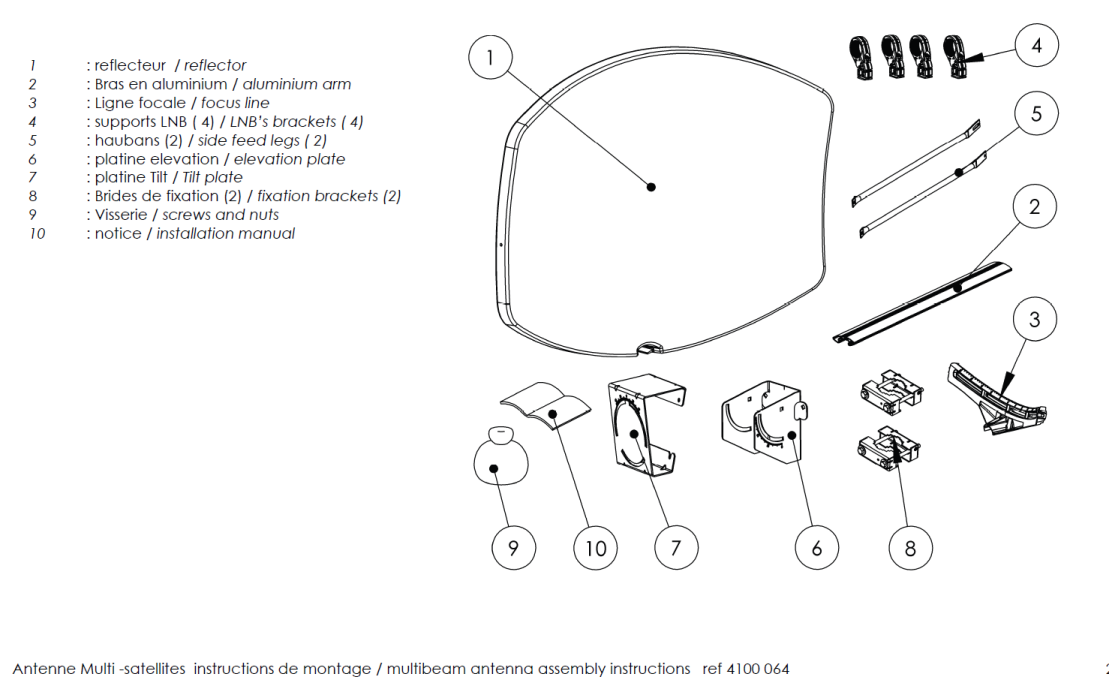

Sprietje Geplaatst: 7 februari Delen Geplaatst: 7 februari (aangepast) Op z'n Frans heten deze stangen "Haubans", op z'n Engels "side feed legs". Volgens mij zijn deze niet los te koop. Je zult de stang dus moeten repareren. Ik zou een stuk aluminium buis kopen van de juiste diameter en de uiteinden in de bankschroef plat knijpen. Wel zorgen dat de twee gaten op precies dezelfde afstand komen. Kijk goed uit dat de polyester schotel niet breekt waar de lnb-arm bevestigt zit vanwege het gewicht van de lnb's en de coaxkabels nu één arm kapot is. 7 februari aangepast door Sprietje 2 Link naar reactie Delen op andere sites Meer opties om te delen...
RimaNTSS Geplaatst: 7 februari Delen Geplaatst: 7 februari 1 uur terug, pieter532 zei: En kan je dit onderdeel nog nabestellen? Het is eenvoudig om zo'n "side feed legs" te vervaardigen. Ik kan een paar van INOX voor je maken. PM indien interesse. 1 Link naar reactie Delen op andere sites Meer opties om te delen...
jptd Geplaatst: 7 februari Delen Geplaatst: 7 februari 1 uur terug, pieter532 zei: Dag allen, Sinds enkele dagen geen beeld meer en zojuist viel me op dat een onderdeel van mijn Cahors Visiosat BIG Bi Sat stuk is. Ik weet niet hoe zo een "beugel/steun" heet - dit stuk verbindt de rail met de LNBs aan de schotel. Niet de feedarm ;0) Zie foto - dat is misschien ook de beste uitleg. Hoe heet dit onderdeel? En kan je dit onderdeel nog nabestellen? Groeten Staat een gebruikte op mp Vraagt 35,00 Link naar reactie Delen op andere sites Meer opties om te delen...
pieter532 Geplaatst: 7 februari Auteur Delen Geplaatst: 7 februari 13 minuten geleden, Sprietje zei: Op z'n Frans heten deze stangen "Haubans", op z'n Engels "side feed legs". Volgens mij zijn deze niet los te koop. Je zult de stang dus moeten repareren. Ik zou een stuk aluminium buis kopen van de juiste diameter en de uiteinden in de bankschroef plat knijpen. Wel zorgen dat de twee gaten op precies dezelfde afstand komen. Kijk goed uit dat de polyester schotel niet breekt waar de lnb-arm bevestigt zit vanwege het gewicht van de lnb's en de coaxkabels nu één arm kapot is. Bedankt voor je reactie. 9 minuten geleden, RimaNTSS zei: Het is eenvoudig om zo'n "side feed legs" te vervaardigen. Ik kan een paar van INOX voor je maken. PM indien interesse. Oh dat is heel erg aardig. Geef me even een paar dagen. Ik kan misschien nog iets met een oude schotel regelen. 1 [VU+ Uno 4k SE 9.0] [VU+ ZERO 4k OpenPli 9.0] [ET7000 OpenPli 8.x] [Cahors BiG BiSAT - 1.9E, 9E, 13E, 19.2E, 23.5E, 28.2E & 5W] [Diseqc switch - 2x Edison 10/1] [Diseqc switch - 1x Maximum 4/1] [1.9E & 9E - 2x LNB Alps Twin] [13E, 23.5E & 28.2E - 3x LNB Evo Quad] [19.2E - LNB Alps Quad] [5W - LNB Inverto Black Ultra Twin] Link naar reactie Delen op andere sites Meer opties om te delen...

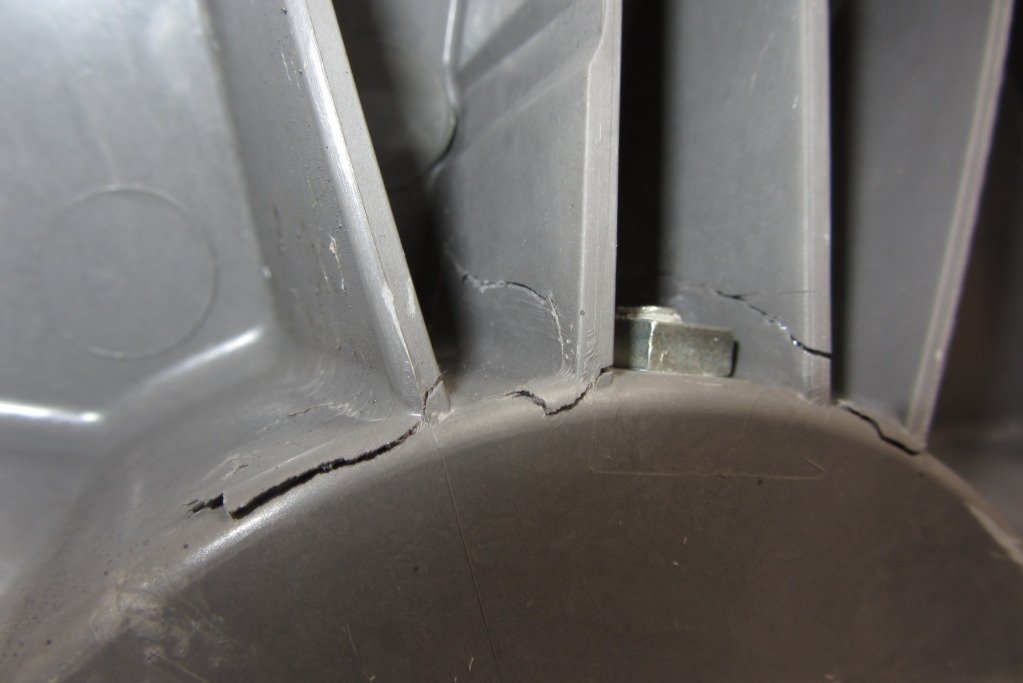

Sprietje Geplaatst: 7 februari Delen Geplaatst: 7 februari Kijk uit dat de polyester schotel niet scheurt nu 1 arm kapot is met al het gewicht van de lnb's en coaxkabels, zie foto. 1 Link naar reactie Delen op andere sites Meer opties om te delen...

pieter532 Geplaatst: 5 april Auteur Delen Geplaatst: 5 april (aangepast) Even een laatste mededeling. Ik heb vorige week een aluminium buis gekocht in een bouwmarkt met de volgende specificaties. Doorsnede 12 mm, lengte: 100 cm en dikte materiaal 1 mm. Deze op lengte gezaagde en vervolgens zo goed mogelijk de originele buis nagemaakt (kop/kont platgeslagen en 2 gaatjes geboord). Situatie is weer helemaal hersteld. En nog bedankt voor alle reacties!! 5 april aangepast door pieter532 3 [VU+ Uno 4k SE 9.0] [VU+ ZERO 4k OpenPli 9.0] [ET7000 OpenPli 8.x] [Cahors BiG BiSAT - 1.9E, 9E, 13E, 19.2E, 23.5E, 28.2E & 5W] [Diseqc switch - 2x Edison 10/1] [Diseqc switch - 1x Maximum 4/1] [1.9E & 9E - 2x LNB Alps Twin] [13E, 23.5E & 28.2E - 3x LNB Evo Quad] [19.2E - LNB Alps Quad] [5W - LNB Inverto Black Ultra Twin] Link naar reactie Delen op andere sites Meer opties om te delen...
