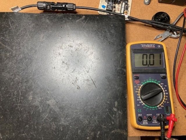

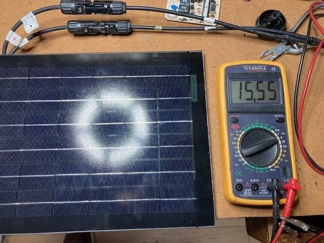

view Geplaatst: 16 februari Delen Geplaatst: 16 februari 3 uren geleden, trust zei: A.u.b. belicht met led loep lamp @Trust, Blijft de lamp ook branden als je de externe bron uitzet? Want dat is juist waar het om gaat. Mocht dat echt zo zijn heb je een natuurkundige doorbraak bereikt. Link naar reactie Delen op andere sites Meer opties om te delen...
Moderator ceesv Geplaatst: 17 februari Moderator Delen Geplaatst: 17 februari De lamp wordt gewoon uit het lichtnet gevoed. Het zonne paneeltje is alleen aangesloten op de voltmeter. 1 Gaat niet bestaat niet! 65" 4-K OLED, Vu+ Duo 4K SE BT, Vu+ Solo 4K, Rebox-8500, Rebox-8000, Wavefrontier T-90, Satlook Digital NIT, Megasat HD5 Combo Gebruik je een advertentie blocker? Maak dan een uitzondering voor onze website. Zonder advertentie (inkomsten) kan deze site niet voortbestaan. Link naar reactie Delen op andere sites Meer opties om te delen...
view Geplaatst: 17 februari Delen Geplaatst: 17 februari Het idee, wat ik begreep was dat het lampje door het paneeltje gevoed word. Dat gaat niet werken. Link naar reactie Delen op andere sites Meer opties om te delen...
Moderator ceesv Geplaatst: 17 februari Moderator Delen Geplaatst: 17 februari Het is in het geheel niet duidelijk wat de vraagsteller wil. Wanneer je met een zaklantaarn of een lamp slechts een klein deel van een dak met zonnepanelen belicht, zal door de onbelichte zonnepanelen alle spanning afgifte geblokkeerd worden. En je zal altijd meer energie in de panelen moeten stoppen, dan wat je eruit krijgt. Wat de vraagsteller wil aantonen in zijn discussie met de verkoper blijft onduidelijk. Quote: Ik zoek bewijs dat dat gaat met zo`n licht. Iemand of een verkoper van zonnepanelen zegt tegen mij ,bla bla bla dat is niet mogelijk ,allemaal praatjes. vandaar mijn oproep Wat zou er moeten gaan met zo een licht? Gaat niet bestaat niet! 65" 4-K OLED, Vu+ Duo 4K SE BT, Vu+ Solo 4K, Rebox-8500, Rebox-8000, Wavefrontier T-90, Satlook Digital NIT, Megasat HD5 Combo Gebruik je een advertentie blocker? Maak dan een uitzondering voor onze website. Zonder advertentie (inkomsten) kan deze site niet voortbestaan. Link naar reactie Delen op andere sites Meer opties om te delen...

Tonskidutch Geplaatst: 17 februari Delen Geplaatst: 17 februari Er is een verschil in zonnepaneel of daglichtpaneel. Welke type cellen gebruikt worden is voor de opwekking van een stroomcircuit belangrijk. EN natuurlijk: welke golflengte op de zonnepanelen inwerkt Quote De zonnecellagen zijn nu voorzien van verbeterde contactlagen en een 4-laagse antireflectiecoating in het Centre for High Efficiency Solar Cells van Fraunhofer ISE. Dit vermindert de weerstandsverliezen en de reflectie aan de voorkant van de cel, die gevoelig is in een breed spectraal bereik van 300-1780 nanometer. Conventionele silicium zonnecellen absorberen alleen zonlicht tot een golflengte van 1200 nanometer en hebben daarom zo'n breedbandige antireflectiecoating niet nodig. Vertaald met DeepL.com (gratis versie) maar dan is de vraag welk lampie heeft dr.dish gebruikt Stay Awhile Röyksopp Link naar reactie Delen op andere sites Meer opties om te delen...
MrDish Geplaatst: 17 februari Auteur Delen Geplaatst: 17 februari 5 uren geleden, ceesv zei: Het is in het geheel niet duidelijk wat de vraagsteller wil. Wanneer je met een zaklantaarn of een lamp slechts een klein deel van een dak met zonnepanelen belicht, zal door de onbelichte zonnepanelen alle spanning afgifte geblokkeerd worden. En je zal altijd meer energie in de panelen moeten stoppen, dan wat je eruit krijgt. Wat de vraagsteller wil aantonen in zijn discussie met de verkoper blijft onduidelijk. Quote: Ik zoek bewijs dat dat gaat met zo`n licht. Iemand of een verkoper van zonnepanelen zegt tegen mij ,bla bla bla dat is niet mogelijk ,allemaal praatjes. vandaar mijn oproep Wat zou er moeten gaan met zo een licht? Ik heb hier een gem verbruik van rond de 130 kWh per maand .de ene keer wat meer dan de andere . Standaard zit daar op : koelkast en diepvries , wanneer het meer wordt ( zaterdag`s) is dat de wasmachine , compressor , en allerhande handgereedschap ,met een uitschieter in een maand van 160 kWh Nu vroeg ik aan een panelen leverancier hoeveel panelen ik nodig had , om de apparaten daarop te laten lopen. Hij zegt van 3 van 380 Wp. Ik vroeg aan hem : is zo`n paneel ook met licht te beschijnen als hij stroom oplevert , hij zegt Nee. Ik zeg ; en als je een calculator hebt met zo`n (zonnecel) en je bent binnen in een gebouw, , je houdt een lamp erboven ,werkt dat ook. En kan ik de calculator toch gebruiken. Hij zegt ; daar ga ik niet over ,hoeveel panelen wil of ga je nu bestellen. Ik zeg ; ik wil graag informatie ,voor dat ik wat koop. Vandaar leden van Sat4all , dat ik deze vraag stelde. En nee : Tonskidutch : maar dan is de vraag welk lampie heeft dr.dish gebruikt Ik heb geen lamp gebruikt ,omdat ik (nog ) geen paneel heb. Mvg Ps ; sorry View voor mijn kortaf antwoordt. Link naar reactie Delen op andere sites Meer opties om te delen...
Moderator ceesv Geplaatst: 17 februari Moderator Delen Geplaatst: 17 februari 24 minuten geleden, MrDish zei: Ik vroeg aan hem : is zo`n paneel ook met licht te beschijnen als hij stroom oplevert , Als hij stroom oplevert wordt die al met (zon)licht beschenen. Natuurlijk kan je de elektriciteitskosten nog verder opdrijven door een paneel wat al elektriciteit oplevert met kunstlicht te beschijnen. Je zal dan wel alle panelen gelijkmatig moeten belichten, laat je een deel in het donker werkt het niet. Alleen, wat wil je daarmee bereiken? Wanneer je geluk hebt krijg je voor elke kilowatt aan licht die je op de panelen laat schijnen 400 watt aan elektriciteit terug. Ik kan mij voorstellen dat de verkoper je niet serieus neemt. Ik snap daarom je vraag niet. 24 minuten geleden, MrDish zei: Ik heb hier een gem verbruik van rond de 130 kWh per maand Dat is niet veel, ik heb dagen dat ik 100 kWh op een dag verbruik. Afgelopen december was mijn verbruik bijna 1.800 kWh. Gaat niet bestaat niet! 65" 4-K OLED, Vu+ Duo 4K SE BT, Vu+ Solo 4K, Rebox-8500, Rebox-8000, Wavefrontier T-90, Satlook Digital NIT, Megasat HD5 Combo Gebruik je een advertentie blocker? Maak dan een uitzondering voor onze website. Zonder advertentie (inkomsten) kan deze site niet voortbestaan. Link naar reactie Delen op andere sites Meer opties om te delen...
MrDish Geplaatst: 17 februari Auteur Delen Geplaatst: 17 februari 41 minuten geleden, ceesv zei: Als hij stroom oplevert wordt die al met (zon)licht beschenen. Natuurlijk kan je de elektriciteitskosten nog verder opdrijven door een paneel wat al elektriciteit oplevert met kunstlicht te beschijnen. Je zal dan wel alle panelen gelijkmatig moeten belichten, laat je een deel in het donker werkt het niet. Alleen, wat wil je daarmee bereiken? Wanneer je geluk hebt krijg je voor elke kilowatt aan licht die je op de panelen laat schijnen 400 watt aan elektriciteit terug. Ik kan mij voorstellen dat de verkoper je niet serieus neemt. Ik snap daarom je vraag niet. Dat is niet veel, ik heb dagen dat ik 100 kWh op een dag verbruik. Afgelopen december was mijn verbruik bijna 1.800 kWh. Waarom zou ik dat doen : Natuurlijk kan je de elektriciteitskosten nog verder opdrijven door een paneel wat al elektriciteit oplevert met kunstlicht te beschijnen. Mvg Link naar reactie Delen op andere sites Meer opties om te delen...
Moderator ceesv Geplaatst: 17 februari Moderator Delen Geplaatst: 17 februari Begrijp ik nu goed dat je de verkoper vraagt of er iets mogelijk is wat je niet van plan bent om te doen en dan hier vraagt of dat mogelijk is? Het is carnaval tijd, misschien verklaart dat je vraag.😁 Gaat niet bestaat niet! 65" 4-K OLED, Vu+ Duo 4K SE BT, Vu+ Solo 4K, Rebox-8500, Rebox-8000, Wavefrontier T-90, Satlook Digital NIT, Megasat HD5 Combo Gebruik je een advertentie blocker? Maak dan een uitzondering voor onze website. Zonder advertentie (inkomsten) kan deze site niet voortbestaan. Link naar reactie Delen op andere sites Meer opties om te delen...

stevenvc19 Geplaatst: 17 februari Delen Geplaatst: 17 februari 1 uur terug, MrDish zei: Ben iets van plan ,maar heb het nog nergens gezien. Mvg Hey MrDish, waarom probeer je ons niet gewoon uit te leggen wat je van plan bent? Iedereen hier op het forum staat denk ik wel open voor experimenten en knutselideeën. Misschien kunnen we je dan gerichter helpen met je vragen? ik knutselde vroeger met de kleine zonnepaneeltjes die in tuinverlichting zat. Je kan daar inderdaad ook met een zaklamp op schijnen, of een andere vorm van kunstlicht op laten vallen waardoor deze elektriciteit opwekt. Het is maar wat je met die energie wil doen? Link naar reactie Delen op andere sites Meer opties om te delen...
