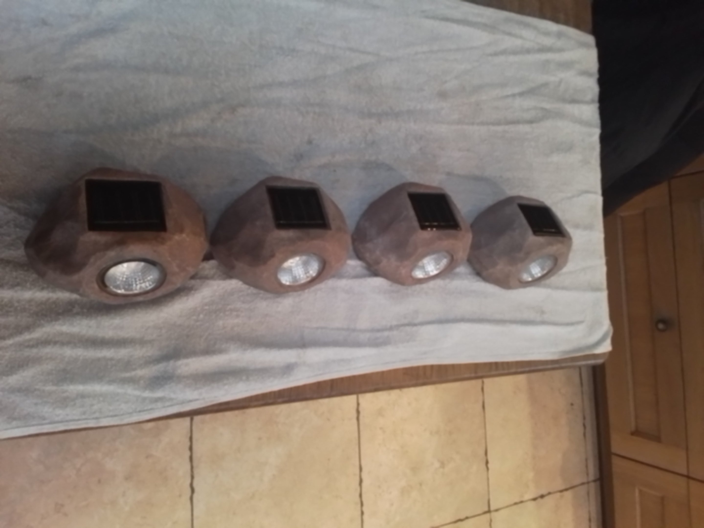

MrDish Geplaatst: 19 februari Auteur Delen Geplaatst: 19 februari Hier ging het om. Link naar reactie Delen op andere sites Meer opties om te delen...
Moderator ceesv Geplaatst: 19 februari Moderator Delen Geplaatst: 19 februari We zien 4 lampjes, met iets zwarts op het huisje. Elke bijdrage maak je het mysterie groter. Vertel, wat heeft dat met je verkoper te maken. Gaat niet bestaat niet! 65" 4-K OLED, Vu+ Duo 4K SE BT, Vu+ Solo 4K, Rebox-8500, Rebox-8000, Wavefrontier T-90, Satlook Digital NIT, Megasat HD5 Combo Gebruik je een advertentie blocker? Maak dan een uitzondering voor onze website. Zonder advertentie (inkomsten) kan deze site niet voortbestaan. Link naar reactie Delen op andere sites Meer opties om te delen...
MrDish Geplaatst: 19 februari Auteur Delen Geplaatst: 19 februari 8 minuten geleden, ceesv zei: We zien 4 lampjes, met iets zwarts op het huisje. Elke bijdrage maak je het mysterie groter. Vertel, wat heeft dat met je verkoper te maken. Dit soort lampjes zie je wel vaker ergens in tuinen. Dat was mijn project. Dit heeft niks met de verkoper te maken. Zojuist, MrDish zei: Dit soort lampjes zie je wel vaker ergens in tuinen. Dat was mijn project. Dit heeft niks met de verkoper te maken. Jullie wilden toch weten wat het voor project is of was. Link naar reactie Delen op andere sites Meer opties om te delen...
Moderator ceesv Geplaatst: 19 februari Moderator Delen Geplaatst: 19 februari Op 15-2-2024 om 13:26, MrDish zei: Halle leden en beter weters. een vraag ,voor dat ik met materiaal en gereedschap ga slepen. kan ik of kan men met kunstlicht (lamp) een zonnepaneel in werking laten zetten ,zodat die stroom levert. Mvg En wij maar allemaal denken dat het over je vraag ging. Gaat niet bestaat niet! 65" 4-K OLED, Vu+ Duo 4K SE BT, Vu+ Solo 4K, Rebox-8500, Rebox-8000, Wavefrontier T-90, Satlook Digital NIT, Megasat HD5 Combo Gebruik je een advertentie blocker? Maak dan een uitzondering voor onze website. Zonder advertentie (inkomsten) kan deze site niet voortbestaan. Link naar reactie Delen op andere sites Meer opties om te delen...
Con Geplaatst: 19 februari Delen Geplaatst: 19 februari 43 minuten geleden, MrDish zei: Dit soort lampjes zie je wel vaker ergens in tuinen. Dat was mijn project. Dit heeft niks met de verkoper te maken. Jullie wilden toch weten wat het voor project is of was. Zet een bouwlamp op je panelen en zij leveren energie. En wat dan? Wat wil je ermee? Groet, Con. Gloeiende, gloeiende, een beetje humor moet kunnen, anders ga je maar ergens anders heen.. Sinds maart 2021 glasvezel via KPN. Internet/PC: modem/router Fritzbox en TP-Link accesspoint, switch (8), switch (4) Intel Nuc i7 met W10, Gigabyte Brix met Home Assistant, 17 Shelly's en 2 ESP-tjes. Link naar reactie Delen op andere sites Meer opties om te delen...
