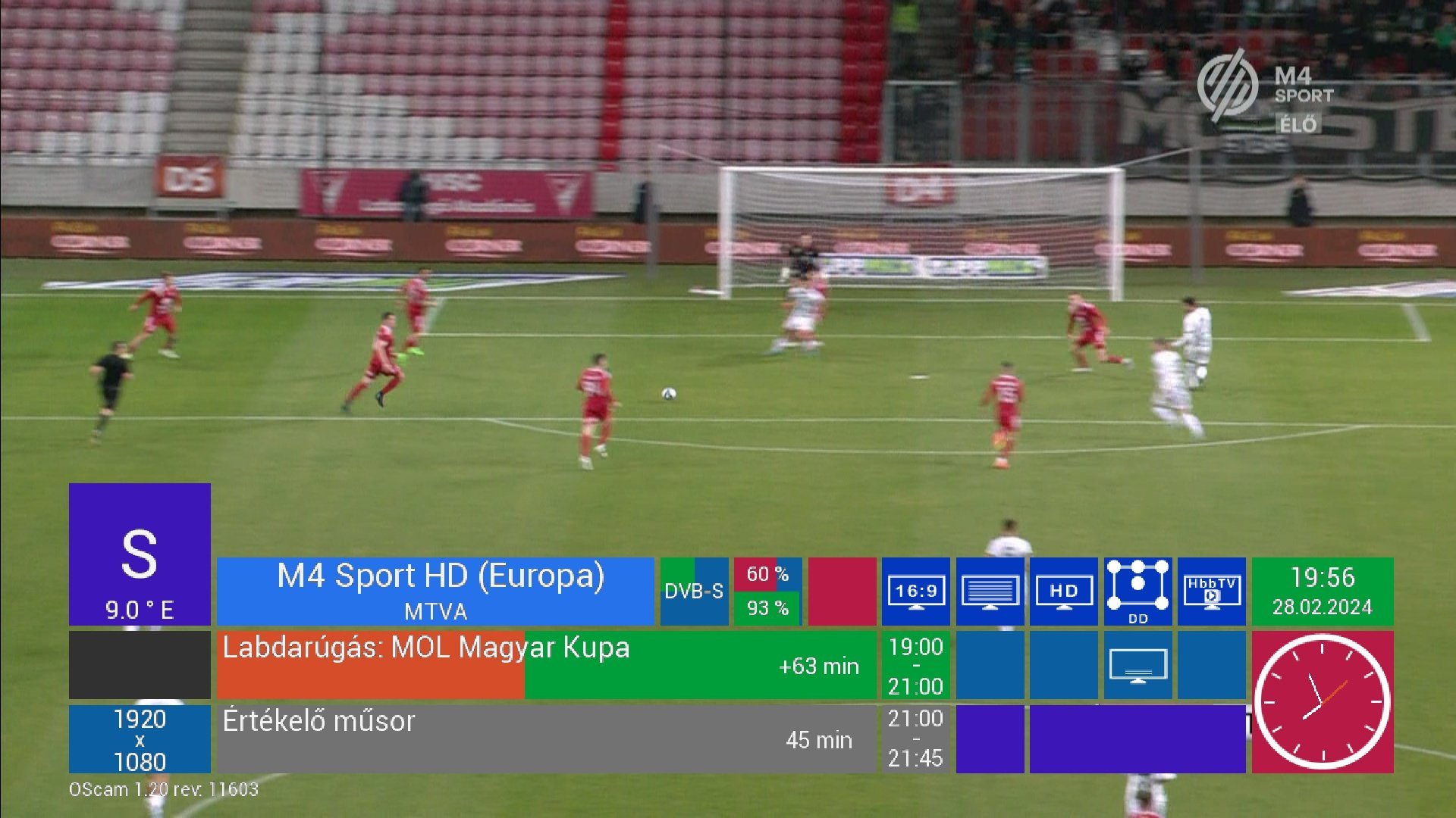

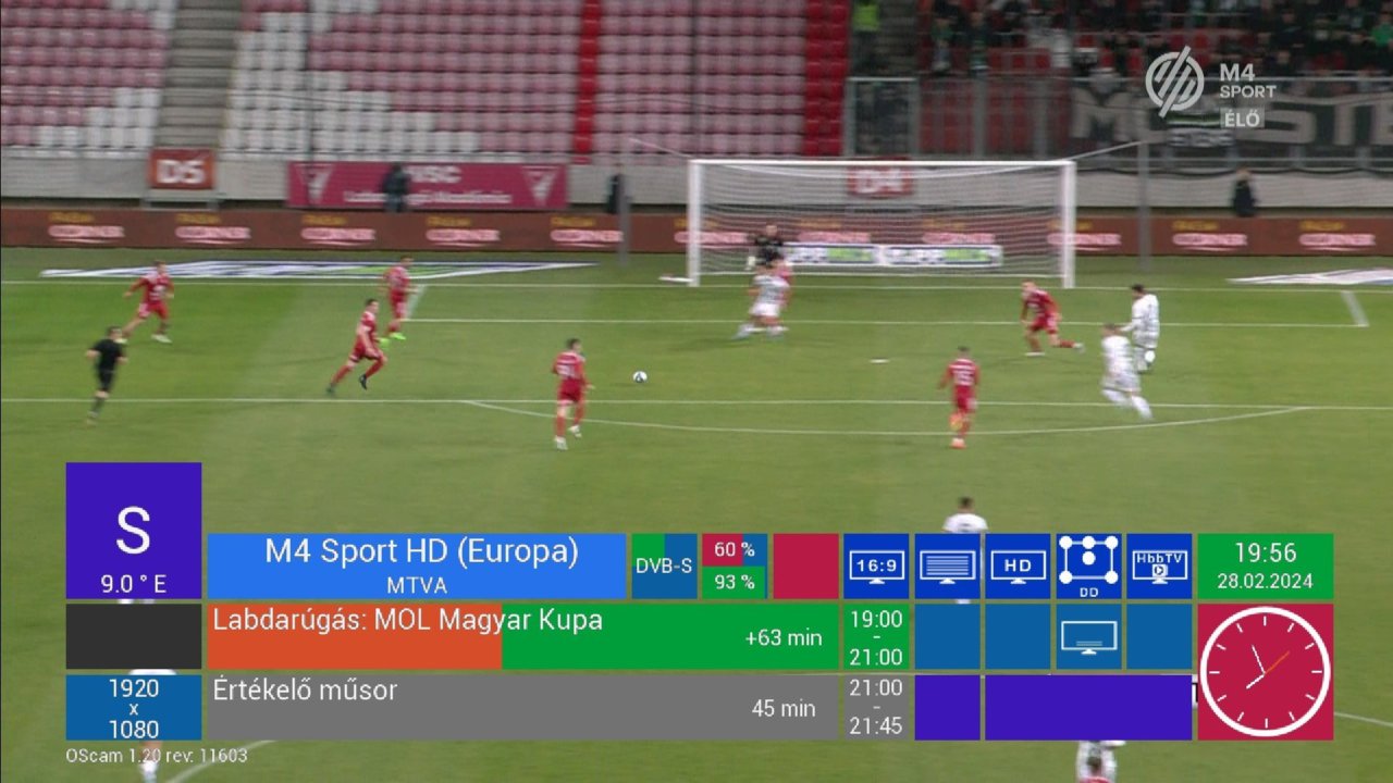

Sat_marc Geplaatst: 28 februari 2024 Geplaatst: 28 februari 2024 De coderingsvlag staat aan. Toch FTA te ontvangen. Idem bij M1, M2 en M5. En nee, ik heb geen kaart of lijn. Mutant HD51 - Stab100 - Triax78

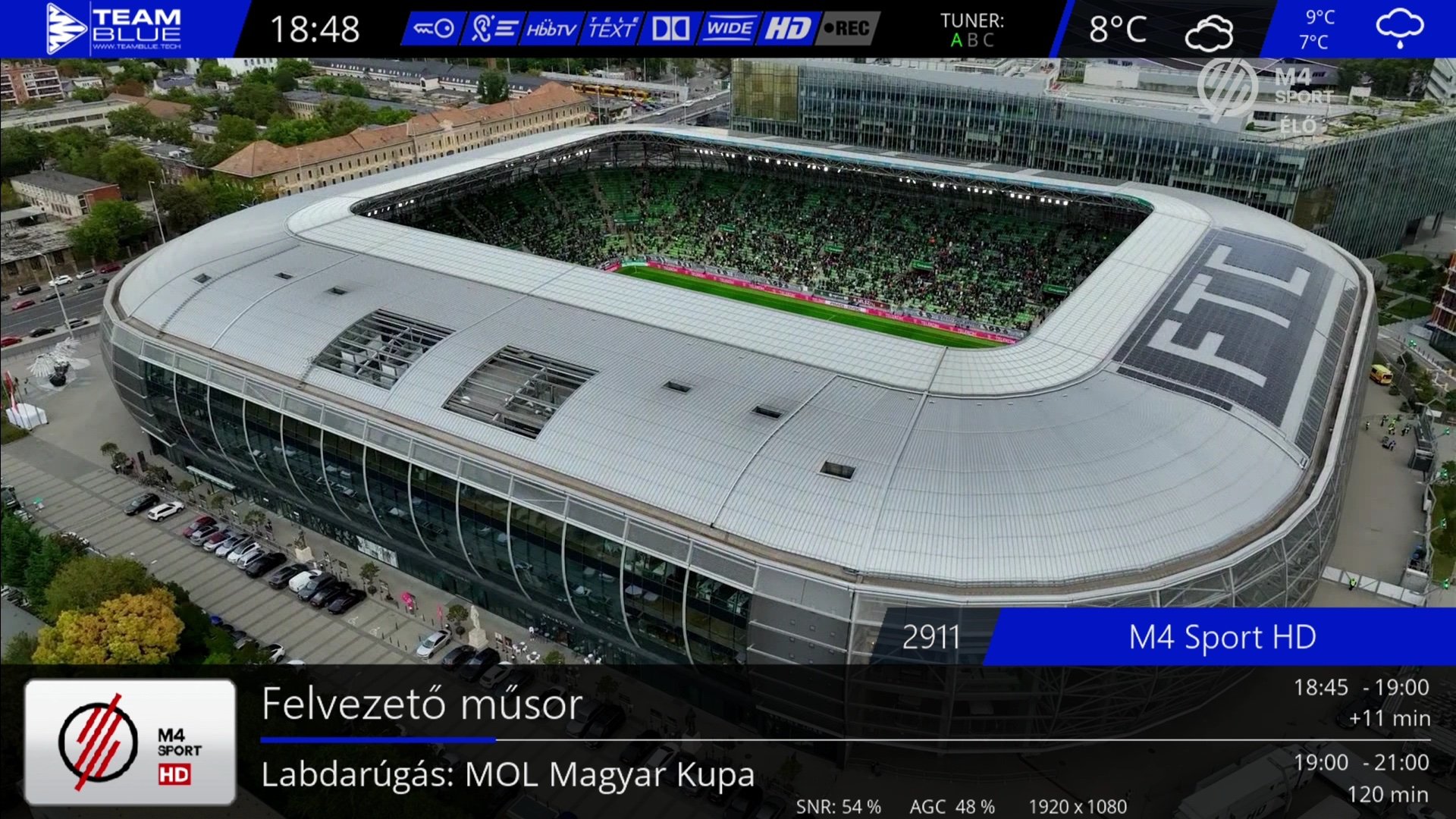

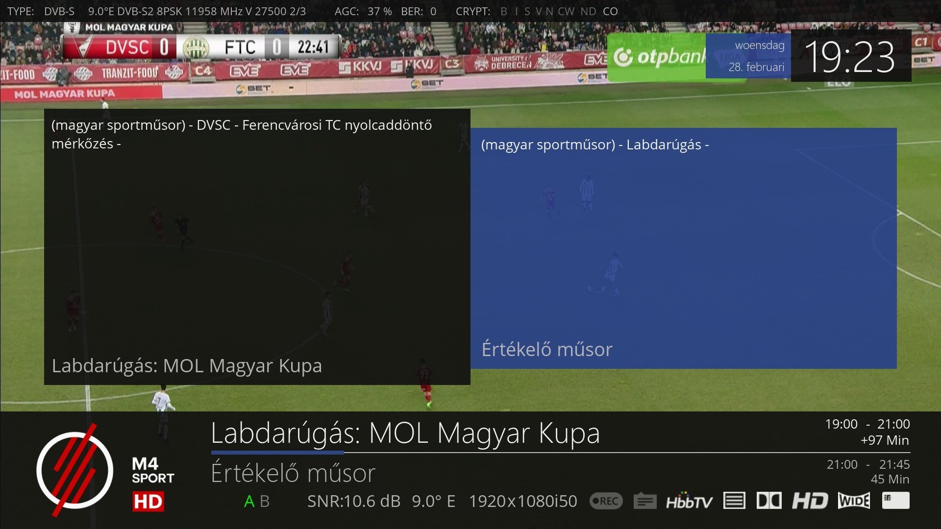

Moderator ceesv Geplaatst: 28 februari 2024 Moderator Geplaatst: 28 februari 2024 Op dit moment staat de codering niet aan volgens mijn ontvanger. Gaat niet bestaat niet! 65" 4-K OLED, Vu+ Duo 4K SE BT, Vu+ Solo 4K, Rebox-8500, Rebox-8000, Wavefrontier T-90, Satlook Digital NIT, Megasat HD5 Combo Gebruik je een advertentie blocker? Maak dan een uitzondering voor onze website. Zonder advertentie (inkomsten) kan deze site niet voortbestaan.
Sat_marc Geplaatst: 28 februari 2024 Geplaatst: 28 februari 2024 De coderingsvlag gaf volgens mij aan dat het kanaal gecodeerd kan worden. En niet zozeer of de codering aan of uit staat. Of de status van de vlag uit de zenderlijst kwam kan ik mij niet meer exact herinneren. Misschien weet iemand hier dat nog. Mutant HD51 - Stab100 - Triax78
