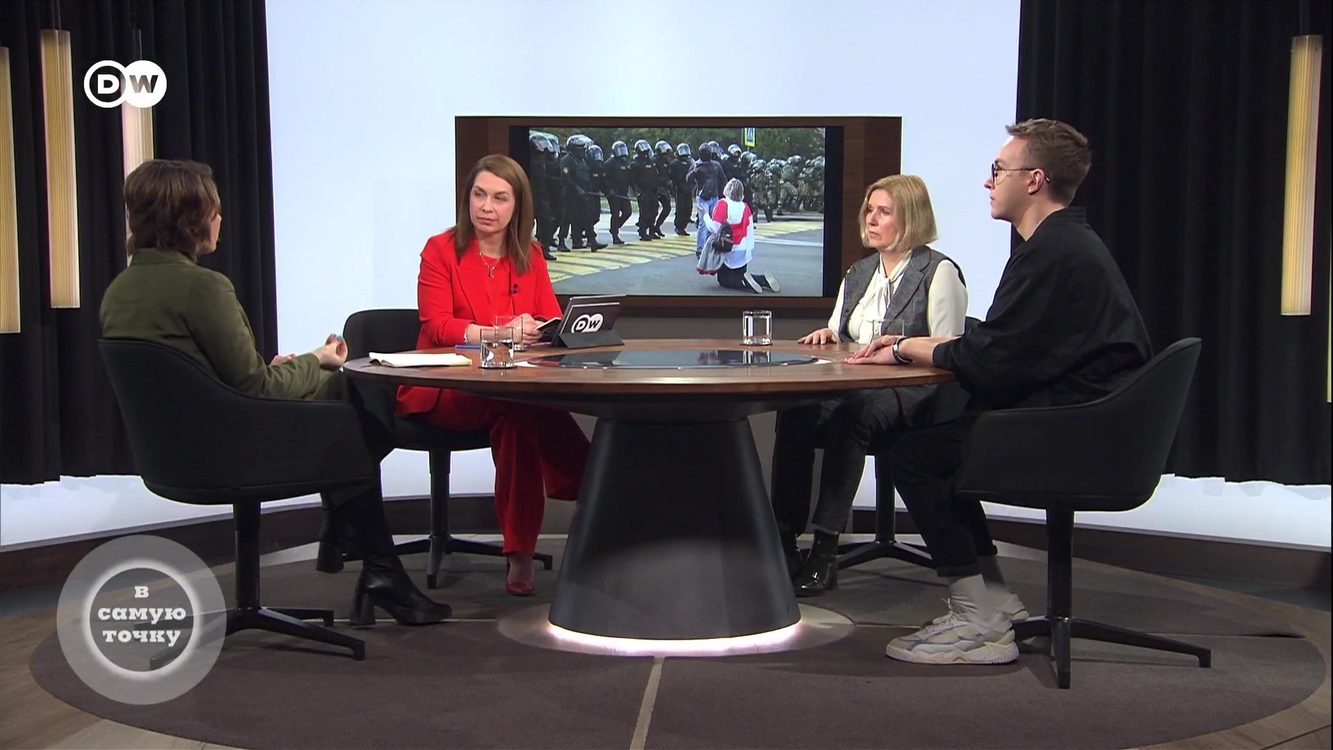

Satfeeds-DX Geplaatst: 14 maart Delen Geplaatst: 14 maart 13°E 10949 V 27500 2/3 ID: DW Russian 1 Edision Piccollo Benelux Edition Cahors Big Bisat :13°E, 19,2°E, 23,5°E, 36°E, 39°E, 46°E, 52,5°E Triax 88 cm: 7°E, 2°E Triax 64 cm: 42°E Triax 78 cm: 4°W Maximum E-85: 28,2°E, 21,5°E, 16°E, 10°E, 5°E, 1°W, 5°W Maximum E-85: 14°W, 22°W, 30°W Visiosat 90 cm: basis 7°W die draaibaar is van 70,5°E tot 45°W DVBT-TNT DAB+ Link naar reactie Delen op andere sites Meer opties om te delen...
de vrije fries Geplaatst: 15 maart Auteur Delen Geplaatst: 15 maart hoi, / coderingsnieuws e.d.: * betekent gecodeerd / zal worden gecodeerd. ** WAARSCHUWING - Technisch gebabbel hieronder! ** Eutelsat Hot Bird 13F/G - 13° Oost: CHANNEL Name: "DW Russian" Provider: "Svoboda Satellite" TRANSPONDER 10949, V, 27500 8PSK FEC 2/3 13.0°E (0130 - Eutelsat Hot Bird 13F/G) VIDEO 4:2:0 1920x1080 25fps 6428kbps 16:9 IDs NetwordID: 318 TransponderID: 12200 ServiceID: 113 PIDs Video: 1120(H.264) Audio: 1121 - rus (AAC-ADTS) PCR: 1120 PMT: 112 Teletext: 0 Badr 4/5/6/7/8 - 26° Oost: "El Ousra HD" op de plek van "Test TV 2" CHANNEL Name: "El Ousra HD" Provider: "TDM" TRANSPONDER 12563, V, 27500 8PSK FEC 2/3 26.0°E (0260 - Badr 4/5/6/7/8) VIDEO 4:2:0 1440x1080 25fps 2310kbps 16:9 IDs NetwordID: 136 TransponderID: 26 ServiceID: 17 PIDs Video: 2016(H.264) Audio: 3016 - ara (AAC-ADTS) PCR: 2016 PMT: 1016 Teletext: 0 Astra 2E/F/G - 28,2° Oost: "Dangal" Nieuw onder de "22312" op 11.494 H 22.000 FEC 5/6. Parallel aan de uitzending op 11.082 h 22.000 FEC 5/6 CHANNEL Name: "22312" Provider: "BSkyB" TRANSPONDER 11494, H, 22000 28.2°E (0282 - Astra 2E/F/G) VIDEO 4:2:0 720x576 25fps 2113kbps 16:9 IDs NetwordID: 2 TransponderID: 2091 ServiceID: 22312 PIDs Video: 2317 Audio: 2318 - PCR: 2317 PMT: 257 Teletext: 0 ASTRA 23,5° Oost: "FTV" is op 11.817 v 30.000 fec 3/4 8PSK weer in Nagra en Conax gecodeerd bron: https://www.medienboardonline.de groeten uit het vrije friesland deskundigheid door ervaring Link naar reactie Delen op andere sites Meer opties om te delen...
