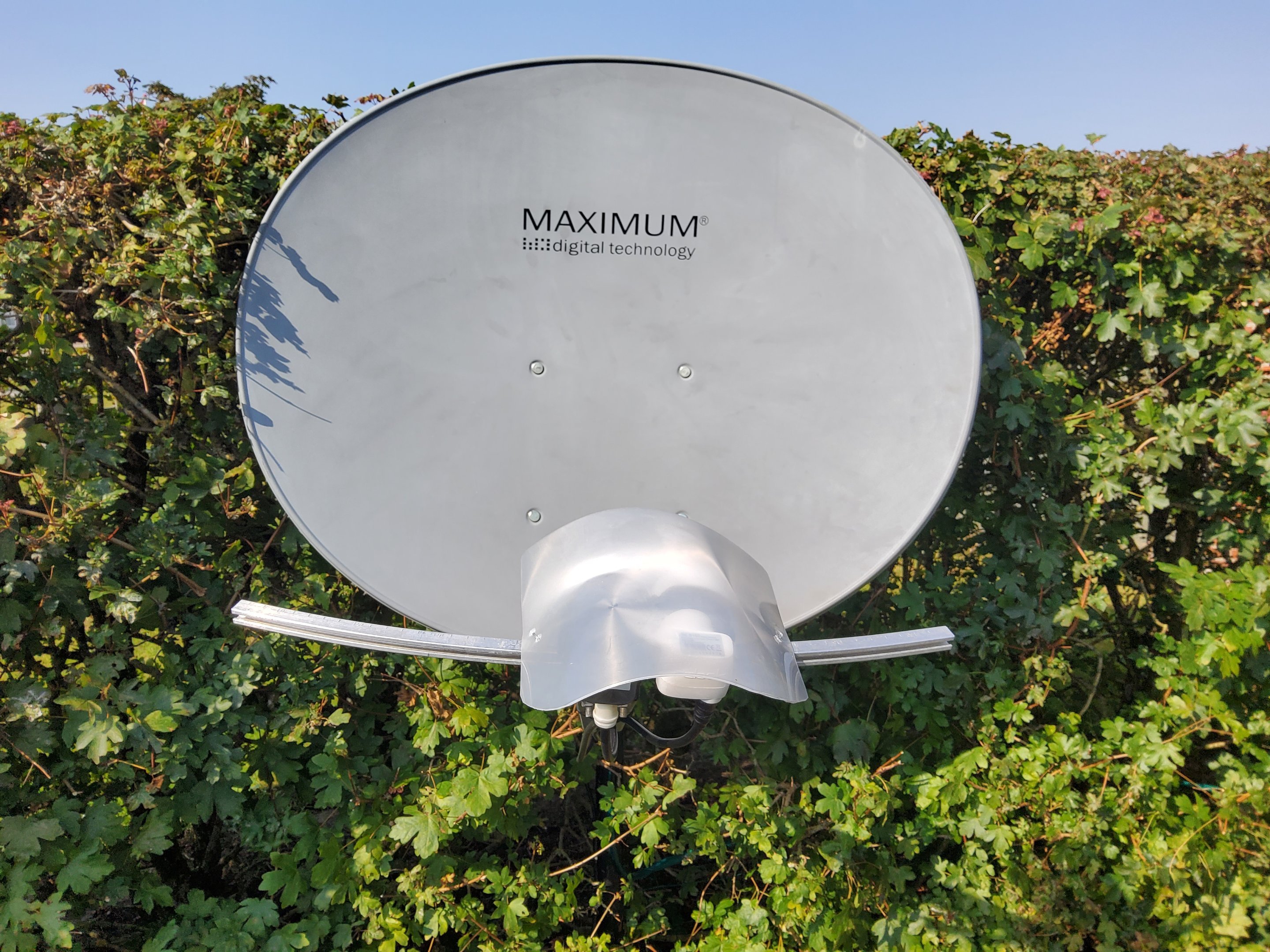

Sprietje Geplaatst: 5 september Auteur Delen Geplaatst: 5 september 37 minuten geleden, Zitzak zei: Schotel staat met een ijzeren pijp in beton 100 % waterpas van alle kanten. Onderkant van de Schotel staat 120 cm hoog. De heg van de buren staat op 6meter afstand en is 1.70 hoog. Dat zou in principe in nederland goed zijn met de elevatie van rond de 30 op de graden boog. Maar aangezien de elevatie apps voor noord Denemarken 24 graden voorschrijft kijkt mijn schotel dus niet schuin naar boven maar ongeveer rechtuit. Misschien probleem ? Schotel staat uitgericht op de Astra 3 B maar met twee losse lnb s pak ik ook de Astra 1 goed mee een smalle lnb voor de Astra 1. En de lnb voor de Astra 3 stijf tegen de arm in het midden. Schotel staat op 164 graden oost . De skew van de schotel staat op 92 graden. Op deze manier heb ik het beste resultaat. Op npo 1 sterkte 66% . Kwaliteit singaal maar 52 % .in een op dit moment Zonnig Denemarken en europa. Heb ook de informatie en raad van Sprietje en verschillende apps geprobeerd de schotel skew op 97 enzv met een stuk minder goed resultaat. Foto's sturen lukt mij op dit moment ff niet . Een Maximum E-85 heeft een offset van 18 graden. Als de elevatie van de signalen 24° is, staat hij dus altijd nog 6° achterover en dus niet verticaal. Welke satellieten ontvang je met je Maximum E-85? Wat is het probleem om foto's te sturen? Link naar reactie Delen op andere sites Meer opties om te delen...
Zitzak Geplaatst: 5 september Delen Geplaatst: 5 september Prima. Dus de schotel kijkt ruim over de heg van de buren. Heb twee losse lnb s op de rail. Voor de astra 1een smalle reelook rechts van de schotel arm. En voor de astra3 een inverto black bredere links van de schotel arm. Astra 3 lnb zit in het midden van de arm stijf tegen de smalle astra 1 lnb alles gezien als je in de Schotel kijkt. Schotel uitgericht op de Astra 3 satelliet. Schotel skew op 92 graden oost gezet. Gaf hier het beste resultaat . Link naar reactie Delen op andere sites Meer opties om te delen...
Zitzak Geplaatst: 5 september Delen Geplaatst: 5 september Maar beste sprietje. Heb echt Alles uit de kast gehaald en alle tips en apps gebruikt Denk dat het gewoon de software van de samsung is. Heb de raad van D-box ook opgevolgd om m'n losse Decoder te proberen. Gav meteen tot wel 20/30 %beter resultaat. Link naar reactie Delen op andere sites Meer opties om te delen...

Sprietje Geplaatst: 5 september Auteur Delen Geplaatst: 5 september Toch staat je schotel niet helemaal goed afgesteld. De schotelskew moet in Vodskov -8 graden zijn. De schotelskew moet dus op 98 graden staan op de schaalverdeling van je Maximum en geen 92 graden. Maar heb je de rail wel goed afgesteld? Eerst de schotelskew op nul zetten, dan de rail waterpas zetten met de 2 bouten in het midden van de rail, dan de schotelskew op 98 zetten. De lnb-skew moet voor de Astra 23,5 -1,1° zijn. Die zou ik maar met de coaxaansluiting recht omlaag zetten. De lnb-skew voor de Astra 19,2 moet +1,6° zijn. Die zou ik ook recht omlaag zetten. Zo te zien heb jij de lnb's met de coaxaansluiting recht omlaag staan t.o.v. de rail, niet t.o.v. verticaal. Link naar reactie Delen op andere sites Meer opties om te delen...
Zitzak Geplaatst: 5 september Delen Geplaatst: 5 september Ga je instellingen proberen Sprietje. laat het je weten of het beter is geworden. Alvast bedankt. Link naar reactie Delen op andere sites Meer opties om te delen...
Zitzak Geplaatst: 5 september Delen Geplaatst: 5 september Sprietje. Heb net precies jou doogegeven instellingen geprobeerd. 0,0 verbetering Zelfs iets minder resultaat. Heb de boel weer terug gezet naar de instellingen op de foto. Het is en blijft een raadsel . Schotel op 90 graden gezet. Rail waterpas gezet. Lnb s recht gezet en de skew millimeter voor millimeter gedraaid van 90 tot 105 graden. Weer terug voorzichtig de schotel terug gedraaid gedraaid en constant oog gehouden met de gele balkjes op de tv. Die ik goed kon zien door het raam. 0 nixen verbetering. Link naar reactie Delen op andere sites Meer opties om te delen...

Sprietje Geplaatst: 5 september Auteur Delen Geplaatst: 5 september 59 minuten geleden, Zitzak zei: Sprietje. Heb net precies jou doogegeven instellingen geprobeerd. 0,0 verbetering Zelfs iets minder resultaat. Heb de boel weer terug gezet naar de instellingen op de foto. Het is en blijft een raadsel . Schotel op 90 graden gezet. Rail waterpas gezet. Lnb s recht gezet en de skew millimeter voor millimeter gedraaid van 90 tot 105 graden. Weer terug voorzichtig de schotel terug gedraaid gedraaid en constant oog gehouden met de gele balkjes op de tv. Die ik goed kon zien door het raam. 0 nixen verbetering. Met de aangegeven afstelling van de schotel bereik je alleen een optimale afstelling tussen de Astra 19,2 en Astra 23.5. Aangezien je de elevatie en de Azimuth niet hebt bijgesteld, kan alleen het signaal van de Astra 19,2 beter zijn geworden. Het signaal van de Astra 23,5 kan alleen verbeteren als de skew van de 23,5-lnb niet goed stond. Link naar reactie Delen op andere sites Meer opties om te delen...

Zitzak Geplaatst: 6 september Delen Geplaatst: 6 september Sprietje. Nee garantie is afgelopen. Tv gekocht hier in Denemarken. Tv is voor de Scandinavische markt gemaakt. Heb handmatig ook alle nummers veranderd tot ik de Nederlandse zenders handmatig kon inladen. Denk Daarom ook dat het de zwakke software van de tv is. Heb ook geen problemen met de ontvangst Heb goed beeld en is nog nooit uitgevallen bij slecht weer . Maar ik vindt het kwaliteit singaal op alle Nederlandse zenders zo laag. Hoogste singaal op rtl zenders 62 % .de npo zenders rond de 55 % . Daarom ben ik vaak aan het experimenteren om er meer rendement uit te Halen. Als ik dan zie dat mensen met dezelfde schotel in nederland rond de 90 + zitten. En Denemarken in dezelfde Footprint valt. Laat het je weten of het lukt. Link naar reactie Delen op andere sites Meer opties om te delen...
paardengek Geplaatst: 6 september Delen Geplaatst: 6 september 18 minuten geleden, Zitzak zei: Sprietje. Nee garantie is afgelopen. Tv gekocht hier in Denemarken. Tv is voor de Scandinavische markt gemaakt. Heb handmatig ook alle nummers veranderd tot ik de Nederlandse zenders handmatig kon inladen. Denk Daarom ook dat het de zwakke software van de tv is. Heb ook geen problemen met de ontvangst Heb goed beeld en is nog nooit uitgevallen bij slecht weer . Maar ik vindt het kwaliteit singaal op alle Nederlandse zenders zo laag. Hoogste singaal op rtl zenders 62 % .de npo zenders rond de 55 % . Daarom ben ik vaak aan het experimenteren om er meer rendement uit te Halen. Als ik dan zie dat mensen met dezelfde schotel in nederland rond de 90 + zitten. En Denemarken in dezelfde Footprint valt. Laat het je weten of het lukt. De signaalwaarden van een ontvanger, of in jouw geval een TV, is slechts een indicatie. Meer of minder is het niet. En als ik jouw verhaal lees ( van A t/m Z ) is er ook niets aan de hand. En wanneer je bij slecht weer tot zeer slecht weer nog steeds beeld hebt, dan is de schotel goed genoeg uitgericht Wil je echt weten welke signaalwaarden je ontvangt op je schotel, dan zul je dat moeten meten met een echte professionele satelliet uitricht apparaat. Door veel lezen en prutsen kom je er wel! Link naar reactie Delen op andere sites Meer opties om te delen...
