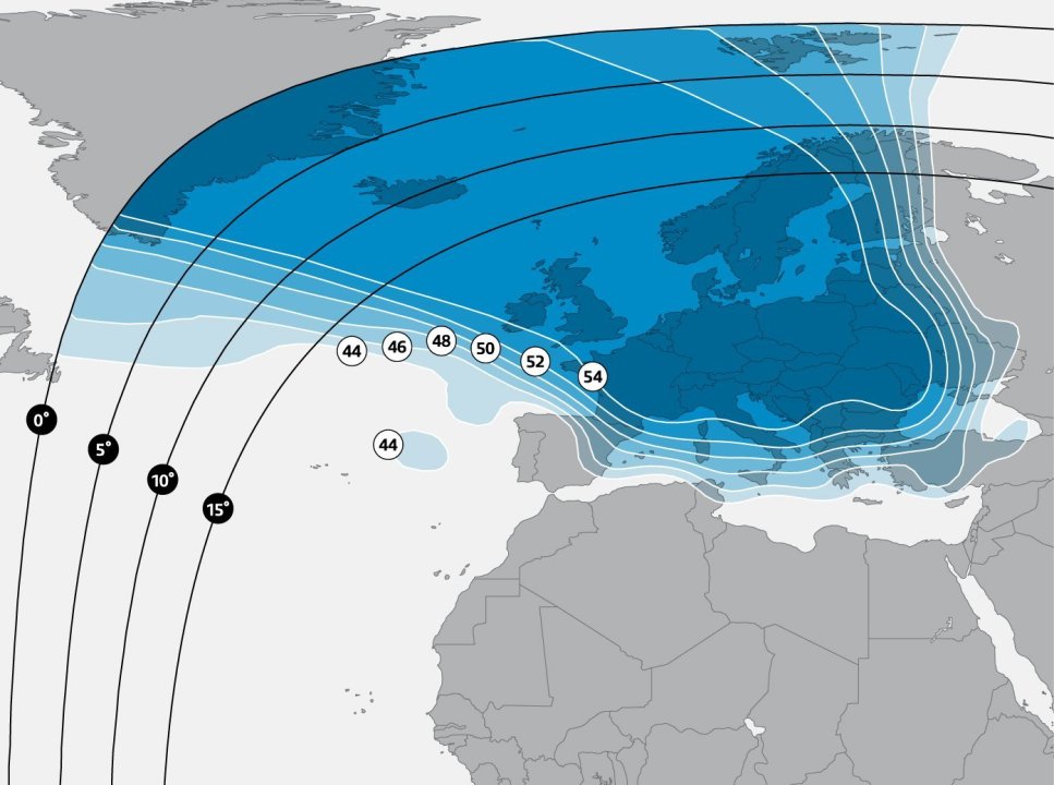

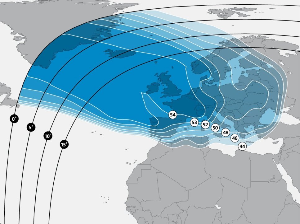

Sprietje Geplaatst: 7 september 2024 Auteur Geplaatst: 7 september 2024 Ach, als binnenkort de signalen van de Astra 3B over gaan naar de 3C, zal het signaal in Nederland nog wel wat sterker worden.
