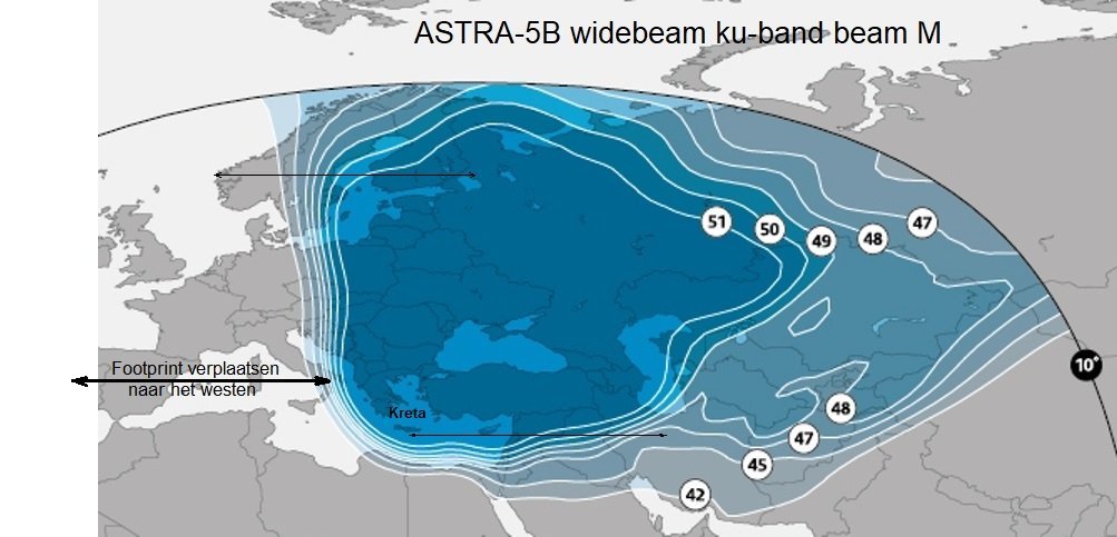

Sprietje Geplaatst: 4 maart 2024 Auteur Geplaatst: 4 maart 2024 Beste Frans B Ik heb in de footprint van de Astra 3B toen hij nog op 31,5 graden oost hing wat lijnen getekend. Als je de footprint verplaatst naar het westen en er voor zorgt dat ook in Portugal de zenders van Canal Digitaal te ontvangen zijn, schuift de hele footprint een X-aantal millimeters naar het westen op. Zet je dan een even lange lijn bij Kreta naar het oosten, dan kun je inderdaad zien dat Kreta helemaal aan de rand van de footprint komt te liggen en dat verklaart waarom jij flink minder signaal hebt. Ik heb ook nog even een even lange lijn in het noorden getekend. Ook Noorwegen valt in het dekkingsgebied. De footprint zal wel een klein beetje van vorm veranderen omdat de aarde binnen de gewenste footprint rechter wordt aangestraald. Je ziet dat de signaalsterkte zône-lijne rechts veel verder uit elkaar liggen dan links. Dat zal veranderen. De veldsterktelijnen aan de oostzijde zullen dichter bij elkaar komen te liggen en aan de westzijde zullen ze iets verder van elkaar af komen. Mogelijk zullen ze de footprint iets rechtsom draaien waardoor het voor het zuiden van Griekenland wat beter gaat uitpakken. Kortom het gaat waarschijnlijk nog wel iets beter worden over enige tijd. Jarco besteed aan de 2 nieuwe transponders aandacht in Totaal TV maar slaat de plank helemaal mis.
