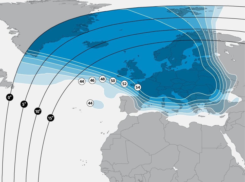

OFDM Geplaatst: 13 augustus Geplaatst: 13 augustus (aangepast) Dit wordt de Westbeam. Starten met 11.856V op 18 september, 11.739V op 23 okt, 12.187H en 12.129V op 20 nov. 13 augustus aangepast door OFDM 1

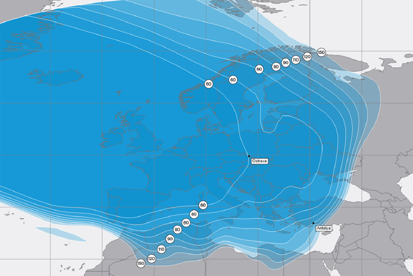

OFDM Geplaatst: 13 augustus Geplaatst: 13 augustus Dit wordt de Eastbeam. Omzetting 12.090V en 11.934V op 9 oktober. 1
OFDM Geplaatst: 13 augustus Geplaatst: 13 augustus (aangepast) Ik ben benieuwd naar de analyse van Sprietje. Winst voor zuid Spanje maar volledig verlies voor de Canarische eilanden? Voor Kreta lijkt me weinig veranderd. Uiteraard onder aanname dat de footprint overeenkomt met de werkelijkheid. 13 augustus aangepast door OFDM Tekst verbeterd
