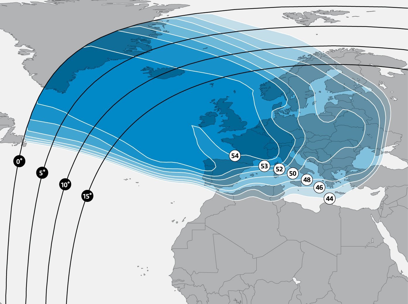

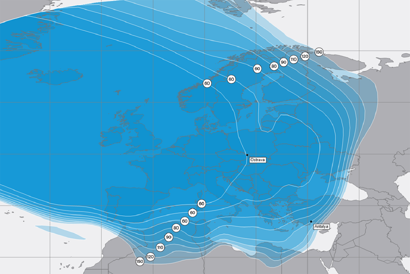

Sprietje Geplaatst: 7 uren geleden Auteur Delen Geplaatst: 7 uren geleden (aangepast) Op 18 september gaan we dus de eerste belangrijke verandering meemaken bij Canal Digitaal. Dan worden de RTL-zenders overgezet van de Astra 3B naar de Astra 3C. Wel merkwaardig dat de west-beam footprint die Canal Digitaal nu laat zien niet overeen komt met de west-beam footprint die SES Astra laat zien. Volgens de Canal Digitaal footprint kun je nu in heel Spanje en Portugal de Nederlandse zenders met een schotel van 60cm ontvangen. Volgens SES-Astra heb je in Gibraltar maar 48dBW zodat je met de nieuwe fec van 3/4 toch een schotel van 78cm nodig hebt. Nou ja, over een maand zullen we het beleven. Op de footprint van Canal Digitaal staat 3x een lijn voor een schotel van 60cm. Feitelijk had er op de 2e lijn van 60cm 50cm moeten staan en op de eerste lijn van 60cm 45cm want de veldsterkte neemt in die richting toe. Zou je straks dan toch in Nederland met een Multytenne van 45cm de zenders van Canal Digitaal dan fatsoenlijk kunnen ontvangen als het niet te hard regent? 1e footprint is van SES-Astra 2e footprint is van Canal Digitaal 7 uren geleden aangepast door Sprietje 1 Link naar reactie Delen op andere sites Meer opties om te delen...
OFDM Geplaatst: 7 uren geleden Delen Geplaatst: 7 uren geleden (aangepast) Die 3x 60 cm is natuurlijk een consumenten gerichte aanpassing maar ik schrik wel van de werkelijke ERP in Nederland. Wat een bak signaal, dat gaat op een breinaald! Bij Kaliningrad komt de footprintvorm van SES prima overeen met die van CD. Niet dat iemand daar iets aan heeft. 7 uren geleden aangepast door OFDM Link naar reactie Delen op andere sites Meer opties om te delen...

Sprietje Geplaatst: 5 uren geleden Auteur Delen Geplaatst: 5 uren geleden (aangepast) Waar slaat dat nu op om vast te kijken naar de zender RTL Tele Letzebuerg. Die heeft hele andere parameters. RTL Tele Letzebuerg heeft DVB-S, SR 27.500, fec 3/4 Canal Digitaal zendt uit met DVB-S2, SR 29.900, fec 3/4 Bij de eerste heb je maar 5,4dB signaal/ruis verouding nodig, bij CD 6,9dB. Bij Canal Digitaal heb je dus 1,5dB meer signaal nodig. Dat is bijv. het verschil tussen een schotel van 60cm en een van 78cm of een verschil van een schotel van 78cm of een van 88cm. Wat een stelletje koekenbakkers om je al vast naar de zender RTL Tele Letzebuerg te laten kijken voor het signaal. Hetzelfde geldt voor de adviezen van Canal Digitaal. Chamber TV HD heeft dezelfde parameters als RTL Tele Letzebuerg. 4 uren geleden aangepast door Sprietje Link naar reactie Delen op andere sites Meer opties om te delen...
Moderator ceesv Geplaatst: 4 uren geleden Moderator Delen Geplaatst: 4 uren geleden Ik denk dat je het punt mist. Deze raad zal bedoeld zijn voor de randgebieden. Zie je nu RTL Lux niet meer, dan weet je dat je of aan de rand van de footprint zit of buiten de footprint. Aan de rand kan je nog overwegen een grotere schotel te installeren. Gaat niet bestaat niet! 65" 4-K OLED, Vu+ Duo 4K SE BT, Vu+ Solo 4K, Rebox-8500, Rebox-8000, Wavefrontier T-90, Satlook Digital NIT, Megasat HD5 Combo Gebruik je een advertentie blocker? Maak dan een uitzondering voor onze website. Zonder advertentie (inkomsten) kan deze site niet voortbestaan. Link naar reactie Delen op andere sites Meer opties om te delen...
Frans B Geplaatst: 3 uren geleden Delen Geplaatst: 3 uren geleden locatie : kreta. De RTL lux komt met 10 db binnen, RTL7 met 13,5dB. Dit met een gilberini 1.30 schotel. Ik ben benieuwd voor de toekomst.... System Administrator (niet van deze site) Link naar reactie Delen op andere sites Meer opties om te delen...
Sprietje Geplaatst: 2 uren geleden Auteur Delen Geplaatst: 2 uren geleden (aangepast) Ik zie dat nogal wat zenders straks naar de oost-beam gaan verhuizen en die is op diverse Spaanse costa's niet meer met een normale schotel te ontvangen (groter dan 120cm) volgens de footprint van Canal Digitaal en volgens de footprint van SES-Astra bijna in heel Spanje niet. 2 uren geleden aangepast door Sprietje Link naar reactie Delen op andere sites Meer opties om te delen...
astro iris Geplaatst: 2 uren geleden Delen Geplaatst: 2 uren geleden @Sprietje Die zenders op de oost beam zijn meestal uit centraal Europa, alleen zie ik Nationaal Geographic Wild Link naar reactie Delen op andere sites Meer opties om te delen...
el renegade Geplaatst: 2 uren geleden Delen Geplaatst: 2 uren geleden Ngc wild en wat muziek zenders. Valt mee Link naar reactie Delen op andere sites Meer opties om te delen...
