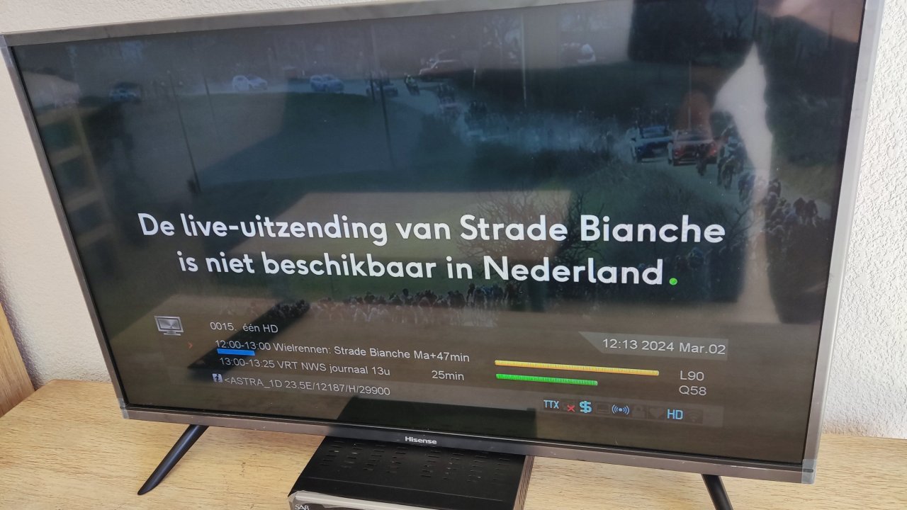

digitaal kijker Geplaatst: 4 maart 2024 Geplaatst: 4 maart 2024 8 minuten geleden, ceesv zei: In bovenstaand voorbeeld is er sprake van een defect in het product. Bij de doorgifte van het plaatje is dit bewust en gewild door de tv zender aan de provider beschikbaar gesteld, TVV heeft niets fout gedaan en het aangeboden signaal zonder storing aan de consument doorgegeven. Klagen bij het verkeerde loket resulteert in een antwoord waar je niet tevreden mee bent. TVV kan er niets aan veranderen, die geven slechts door wat zij aangeboden krijgen. De kern van het probleem ligt echter bij een sport organisatie die ervoor kiest de rechten exclusief te verkopen. Iets wat je in de toekomst steeds vaker zal zien gebeuren. Probleem ligt bij canal+ dat een zender voor België en Nederland aanbied zonder regio ontkoppeling, de zender wordt naar Nederland doorgestuurd waardoor er dus geen regio ontkoppeling is. beter zou zijn dat ze die zender dubbel op satelliet zetten voor België een versie en ene voor Nederland, maar dat gaan ze dus ook niet doen vrees ik. Dreambox DM920: 2x Triple tuner (2x DVB-S2X multistream + DVB-C/T2) - T90 met 8 lnb's. Tiny audio M7+, konig ANT-UV11L-KN en versterker konig ANT amp kit-10, Konig FTA20
Moderator ceesv Geplaatst: 4 maart 2024 Moderator Geplaatst: 4 maart 2024 2 minuten geleden, digitaal kijker zei: beter zou zijn dat ze die zender dubbel op satelliet zetten voor België een versie en ene voor Nederland, maar dat gaan ze dus ook niet doen vrees ik. Ik denk ook niet dat ze dat voor die paar uur per jaar gaan doen. 1 uur terug, PLsat zei: Deze zeer uitzonderlijke situatie heeft ervoor gezorgd... Namens TV VLAANDEREN en met vriendelijke groet, Gaat niet bestaat niet! 65" 4-K OLED, Vu+ Duo 4K SE BT, Vu+ Solo 4K, Rebox-8500, Rebox-8000, Wavefrontier T-90, Satlook Digital NIT, Megasat HD5 Combo Gebruik je een advertentie blocker? Maak dan een uitzondering voor onze website. Zonder advertentie (inkomsten) kan deze site niet voortbestaan.
Clemens-vuplus Geplaatst: 4 maart 2024 Auteur Geplaatst: 4 maart 2024 (aangepast) 21 minuten geleden, digitaal kijker zei: Probleem ligt bij canal+ dat een zender voor België en Nederland aanbied zonder regio ontkoppeling, de zender wordt naar Nederland doorgestuurd waardoor er dus geen regio ontkoppeling is. beter zou zijn dat ze die zender dubbel op satelliet zetten voor België een versie en ene voor Nederland, maar dat gaan ze dus ook niet doen vrees ik. De codering is wel ontkoppeld: ze kunnen perfect de CAIDs deactiveren van de Nederlands kaarten, toch in ieder geval van de Nagra / Seca codering*. Nederland is 1817 / 0100:000000A, TVV is bv. 1818 / 010000C. Hierdoor kunnen alle Canal Digitaal klanten normaal makkelijk tijdelijk gedeactiveerd worden. Is minder netjes dan de banner voor degenen die dan zwart beeld krijgen, maar de anderen hebben tenminste nog hun uitzending. Kan wel bv. via EPG bericht opgelost worden, want EPG is nooit gecodeerd. * Viacess codering lijkt wel niet ontdubbeld , maar kvermoed dat ze het via de ECM ook moeten kunnen sturen, desnoods moeten ze er maar werk van maken dat de entitlements ontdubbeld zijn en tijdelijk gedactiveerd kunnen worden voor de Nederlandse groep (en vice versa voor bv. NPO, want omgekeerd kan hetzelfde gebeuren) Een dubbele uitzending zal het inderdaad niet waard zijn voor die paar uur per jaar, die codering wat regelen zou wel relatief goedkoop moeten lukken. Een punt die tegen dee oplossing spreekt: TVV / CD zijn slecht beveiligd tegen cardsharing. Discovery kan van mening zijn dat die beveiliging te slecht is en toch er op staan dat via satelliet het niet kan verdeeld worden, toch niet met de huidige providers / kaartsystemen. 4 maart 2024 aangepast door Clemens-vuplus docendo discimus
Schotelspeller Geplaatst: 4 maart 2024 Geplaatst: 4 maart 2024 8 uren geleden, Mojo zei: Schijnbaar heel moeilijk voor de meesten om te begrijpen wat een provider is en een zender. TVV treft geen blaam zij zijn enkel doorgeefluik van de zender. En die zender geeft dit beeld door aan de provider (TVV voor wie het nu nog niet begrijpt) Delta-Caiway treft inderdaad ook geen blaam op de momenten dat RTBF Tipik op zwart gaat! Want: tijdens de Formule 1 dus! Verbaas me dat het bij RTL TV nog niet gebeurt trouwens tot op heden. Echter is dat een iets ander verhaal met free to air rechten via satelliet. Maar kijk niet raar op als het vaker gebeurt.
PLsat Geplaatst: 5 maart 2024 Geplaatst: 5 maart 2024 Nieuw antwoord van TVVlaanderen - blijkbaar in contact met de VRT hierover Beste, Ik had u reeds bericht omtrent de Strade Bianchi. Helaas bleek er een incomplete versie van het bericht bij mij te zijn beland. Bij deze wil ik u dan ook de complete versie bezorgen. De Strade Bianche 2024 (vrouwen en mannen prof wielerwedstrijd) was in België beschikbaar op VRT en RTBF en in Nederland exclusief te bekijken bij Eurosport. Om deze rechten te respecteren heeft VRT een geografische beperking opgelegd voor de doorgifte van dit event in Nederland. Voor de zenders van VRT, deelt TV VLAANDEREN echter de bron met haar Nederlandse zustermerk Canal Digitaal, waardoor de Belgische kijkers dezelfde melding te zien kregen. Deze zeer uitzonderlijke situatie heeft ervoor gezorgd dat wij geconfronteerd waren met deze beperking bij de start van de uitzending. Spijtig genoeg was er geen mogelijkheid om een alternatief signaal te voorzien tijdens de uitzending. Dit is een uitzonderlijke samenloop van omstandigheden en wij zijn in contact met VRT om een soortgelijke situatie te vermijden in de toekomst. Onze excuses voor dit ongemak.

Kabeltje87 Geplaatst: 7 maart 2024 Geplaatst: 7 maart 2024 (aangepast) Antwoord VRT: Quote Wij vinden het jammer om te vernemen dat u in plaats van de geplande live uitzending van de wielerwedstrijd Strade Bianche de pancarte te zien kreeg die was bedoeld voor kijkers in Nederland. VRT/Sporza is nochtans in aanloop naar deze wedstrijd in overleg gegaan met alle betrokken partijen om er uitdrukkelijk op aan te sturen dat klanten van TV Vlaanderen de uitzending zouden kunnen volgen. Helaas heeft TV Vlaanderen het Nederlandse signaal doorgegeven en niet het voorziene correcte Belgische signaal dat door VRT werd aangeboden. Wij betreuren het dat ondanks onze inspanningen er alsnog iets is fout kunnen lopen met deze uitzending.??????? Wie moeten we geloven? 7 maart 2024 aangepast door Kabeltje87 1 ~~Rytec Team~~ Mutant HD-2400 / OpenPli en Maxytec-Multibox SE / OpenPli (mediaspeler) VU+ Duo / OpenPli en Synology NAS *All Rytec EPG POWERED*
digitaal kijker Geplaatst: 7 maart 2024 Geplaatst: 7 maart 2024 1 uur terug, Kabeltje87 zei: Antwoord VRT: Wie moeten we geloven? Hoe kunnen ze een ander signaal voor tv. Vlaanderen doorgeven als ze maar 1 kanaal doorgeven voor Nederland en België, zolang ze dat kanaal niet splitsen naar een be kanaal en een nl kanaal blijft dit probleem bestaan, en enkel een be versie via internet doorsturen is ook geen oplossing want niet iedere Belgische klant kijkt via de app, zeker in het buitenland. probleem ligt dus deels bij canal+ Dreambox DM920: 2x Triple tuner (2x DVB-S2X multistream + DVB-C/T2) - T90 met 8 lnb's. Tiny audio M7+, konig ANT-UV11L-KN en versterker konig ANT amp kit-10, Konig FTA20
Clemens-vuplus Geplaatst: 7 maart 2024 Auteur Geplaatst: 7 maart 2024 (aangepast) 2 uren geleden, digitaal kijker zei: Hoe kunnen ze een ander signaal voor tv. Vlaanderen doorgeven als ze maar 1 kanaal doorgeven voor Nederland en België Ze zouden normaal in staat moeten zijn om de Nederlandse kaarten/abos tijdelijk te deactiveren (of omgekeerd voor bv. NPO). Signaal is nog hetzelfde, maar beeld blijft dan zwart voor Canal Digitaal Abonnees (of in het geval van NPO voor TVV/Telesat abonnees). Ik vermoed wel dat Canal+ daar momenteel nog niet op voorzien was en het mogelijks te kort dag was om tijdig met zowel Nagra als Viacess in orde krijgen. Daarom dat ik ook niet al te kwaad ben, zolang dit in de toekomst niet nog eens gebeurt. 7 maart 2024 aangepast door Clemens-vuplus docendo discimus
digitaal kijker Geplaatst: 7 maart 2024 Geplaatst: 7 maart 2024 @Clemens-vuplus denk ook dat het niet zo simpel is dat in te voeren omdat het live uitzendingen zijn en je nooit weet wanneer iets begint of eindigt en dan zetten ze deze koers ook nog verder op canvas, dan zouden ze al 2 zenders moeten aanpassen en de juiste live tijden weten, ben niet zeker of er iemand in het weekend bereid is maar enkele uurtjes aan de knoppen te zitten om het aan en uit te zetten, is geen simpel iets omdat dit nog nooit is voorgevallen. en kan me niet voorstellen dat VRT 2 streams stuurt van VRT 1 en Canvas. Dreambox DM920: 2x Triple tuner (2x DVB-S2X multistream + DVB-C/T2) - T90 met 8 lnb's. Tiny audio M7+, konig ANT-UV11L-KN en versterker konig ANT amp kit-10, Konig FTA20
Clemens-vuplus Geplaatst: 7 maart 2024 Auteur Geplaatst: 7 maart 2024 (aangepast) @digitaal kijker Het is dat of ontevreden klanten. Dit gebeurt niet zo vaak, dus moet wel kunnen en is zeker goedkoper dan een extra zender op de transponder. Er zullen vandaag in het weekend ook mensen standby zijn die dingen monitoren en ingrijpen als er voor de rest iets mis gaat met hun apparatuur. Deze kunnen dat dit er wel bijnemen. Zou zelf met een speciaal signaal van de VRT kunnen komen en geautomatiseerd worden. Enkel hun ECMs moeten misschien aangepast worden om onderschied te maken tussen Vlaanderen / Nederland, kaartupdates via EMM zijn misschien nodig zodat de kaarten met de nieuwe ECMs overweg kunnen, en die knoppen bedienen moet comfortabel gemaakt worden en ook gestest worden, en daar kruipt er vermodelijk wel wat tijd en moeite in om dat op punt te brengen. 7 maart 2024 aangepast door Clemens-vuplus docendo discimus
