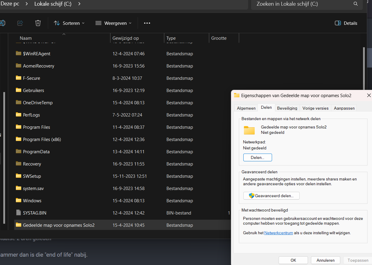

Tonskidutch Geplaatst: 15 april 2024 Geplaatst: 15 april 2024 Als je de pC aan laat en een map deelt ten behoeve van de Vu+ SOLO2 (als mount) kun je ook een tijd zonder HDD testen. We Don't Care Habib Koitè, Eric Bibb
FGH77 Geplaatst: 15 april 2024 Auteur Geplaatst: 15 april 2024 5 minuten geleden, Tonskidutch zei: Als je de pC aan laat en een map deelt ten behoeve van de Vu+ SOLO2 (als mount) kun je ook een tijd zonder HDD testen. Ik weet niet hoe dit werkt; je gebruikt dan een HDD op je PC als opnamemap?
Tonskidutch Geplaatst: 15 april 2024 Geplaatst: 15 april 2024 (aangepast) Juist. En je stelt in dat het een hdd vervanging is met het standaard opnamepad naar die mount. Maak maar eens een map op de pC aan en deel die aan netwerkleden zoals de Vu+SOLO2 Je zoekt dan via de netwerkbrowser in VTI naar gedeelde mappen in het thuisnetwerk met loginnaam en wachtwoord en het werkt. 15 april 2024 aangepast door Tonskidutch afbeelding VOORBEELD We Don't Care Habib Koitè, Eric Bibb
Tonskidutch Geplaatst: 15 april 2024 Geplaatst: 15 april 2024 Uhm, o ja je moet wel de energie efficiente slaapstand anders instellen op die pC anders werkt het niet! We Don't Care Habib Koitè, Eric Bibb
