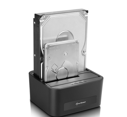

Tonskidutch Geplaatst: 16 april 2024 Geplaatst: 16 april 2024 de sharkoon dual bijvoorbeeld echter die is wat duurder kun je misschien lenen van iemand voor 3,5 + 2,5 inch 1 En Rouge Et Noir Jeanne Mas

bellejt Geplaatst: 16 april 2024 Geplaatst: 16 april 2024 mijne komt van onze vriend ali en is al USB3 : Usb 3.0 Naar Sata Dual Bay Groetjes,salutations,greetings. 1 x Gibertini 1,10 vast 3 sats + 1 x Triax 88 cm rotor Vu + Duo2 twin sat tuner 4 X DVB-S2 en 1 x turbo DVB-C + OpenVix + idem dual tuner and vu duo2 fallback tuner Octagon SF8008 4K Openvix (via ethernetconnectie/WIFI fallbacktuner)
