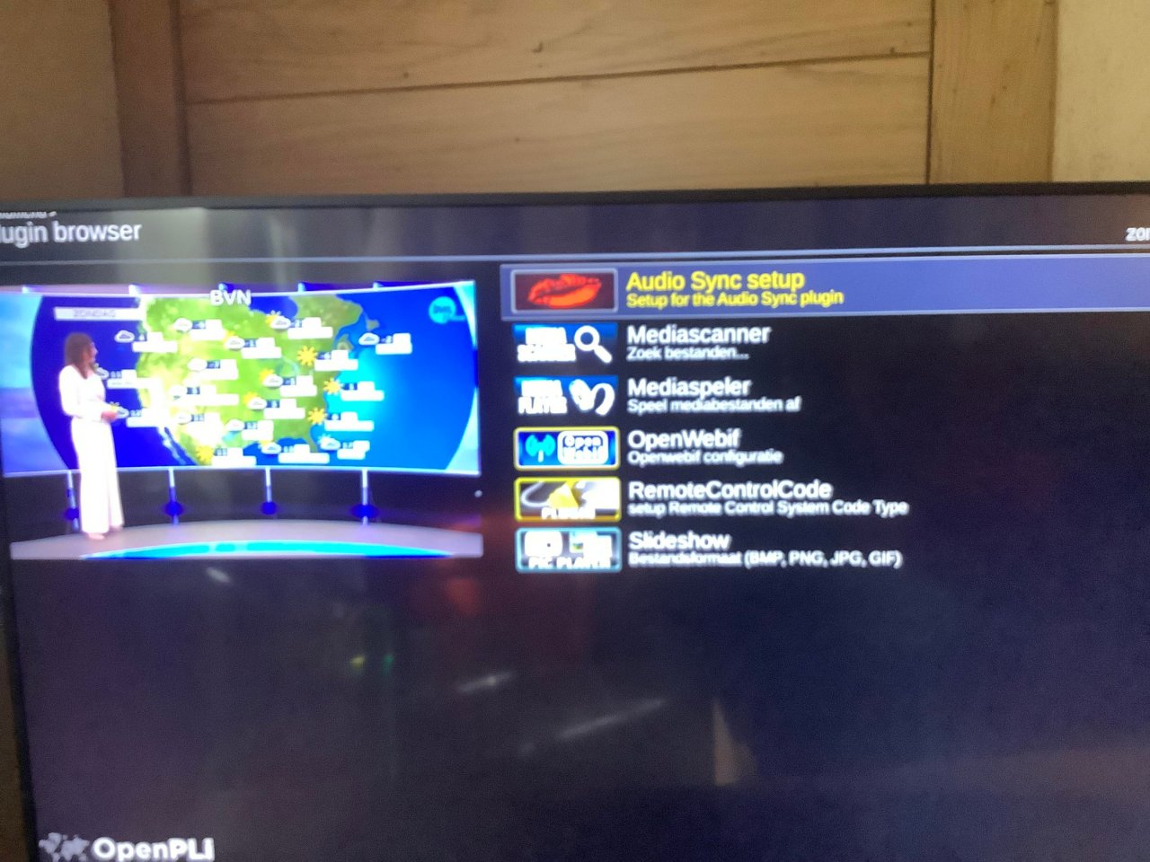

DiLumo Geplaatst: 7 maart 2024 Auteur Geplaatst: 7 maart 2024 Dank Mimisiku voor het meedenken. Dat dingetje is mogelijk toch wel heel lastig, de optie “lokale extensies installeren” heb ik niet gevonden in instellingen noch bij de geïnstalleerde plugins (wel media afspelen en webif, maar geen software management!). Jammer dat er geen te flashen images zijn inclusief oscam of een alternatief, want het flashen werkt nog wel. Ik zit niet vast aan Openpli, maar ik vermoed dat vti of andere systemen dit ook niet bieden. Adri ook bedankt. Die brainwave had ik vannacht ook. Heb al gezien dat je dat soort stickies voor een paar tientjes hebt. Zal nog even op internet snuffelen of maakt-niet-uit-welk-stickie voldoet, of dat je toch selectief moet zijn. Maar als dit werkt lijkt dat de weg van de minste weerstand denk ik. Ga ermee aan de slag.

DiLumo Geplaatst: 12 maart 2024 Auteur Geplaatst: 12 maart 2024 Hallo, ben ik weer. Zou eigenlijk dit topic weer op "onopgelost" willen zetten, maar hoe? Wat heb ik intussen gedaan. Eerst weer een oude OpenPli-image geflasht die toestaat IPKs te installeren, gekozen voor versie 8.1 die ik nog had liggen. Vervolgens 2 IPKs op een stickie gezet en middels "lokaal installeren" geïnstalleerd. Zou foutloos gegaan zijn volgens een melding. IPK1: enigma2-plugin-drivers-network-usb-mt7601u_1.0-r1_all.ipk (mijn usb-wifi zou de chipset MT7601 moeten hebben). IPK2: enigma2-softcams-oscam-all-images_11734-emu-r799-arm+mips_all.ipk (van het openpli-forum) Als ik op de Vu+ naar pakketbeheer ga, vind ik deze pakketten opgenomen in de reeks. Via instellingen "Kies de Softcam" heb ik "OSCam_11734-r799" geselecteerd. Echter, de USB-Wifi-adapter wordt niet herkend, en in plugins verschijnt ook niets wat op Oscam lijkt om die in te kunnen stellen. Vanwege het ontbreken van netwerk-toegang kan ik niet telnetten of wat dan ook. Ik kan wel de harde schijf uitbouwen en aan een computer hangen om bepaalde files in directories neer te zetten. Brengt dat iemand op een idee?
