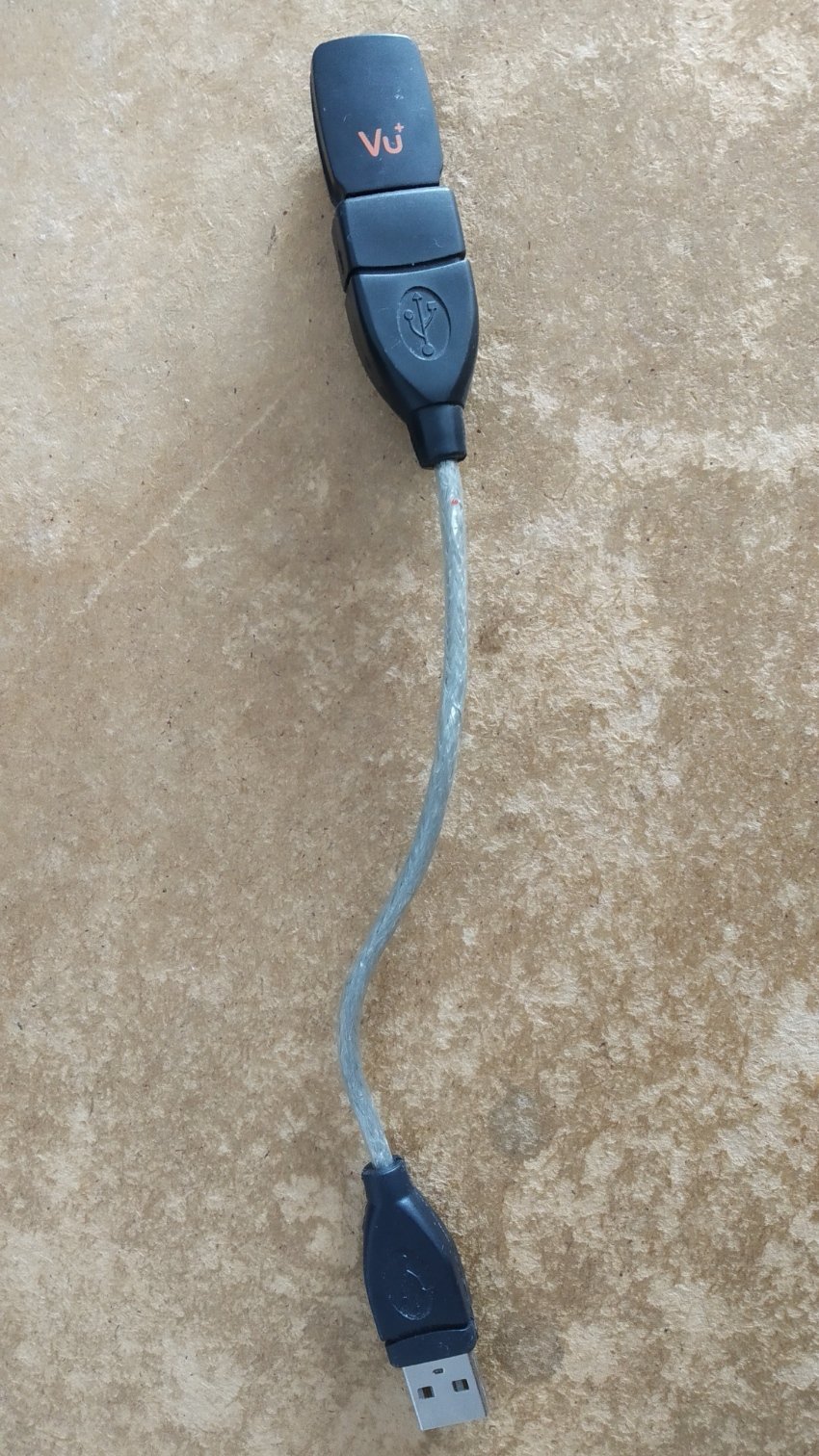

bellejt Geplaatst: 15 maart 2024 Geplaatst: 15 maart 2024 VU is altijd tevreden als je originele vu dingen gebruikt en in 2dehands zijn die dikwijls goedkoper te vinden dan alternatieven.Heb zo mijn USB kabeltuner via hier gevonden voor 25 eurootjes 1 Groetjes,salutations,greetings. 1 x Gibertini 1,10 vast 3 sats + 1 x Triax 88 cm rotor Vu + Duo2 twin sat tuner 4 X DVB-S2 en 1 x turbo DVB-C + OpenVix + idem dual tuner and vu duo2 fallback tuner Octagon SF8008 4K Openvix (via ethernetconnectie/WIFI fallbacktuner)

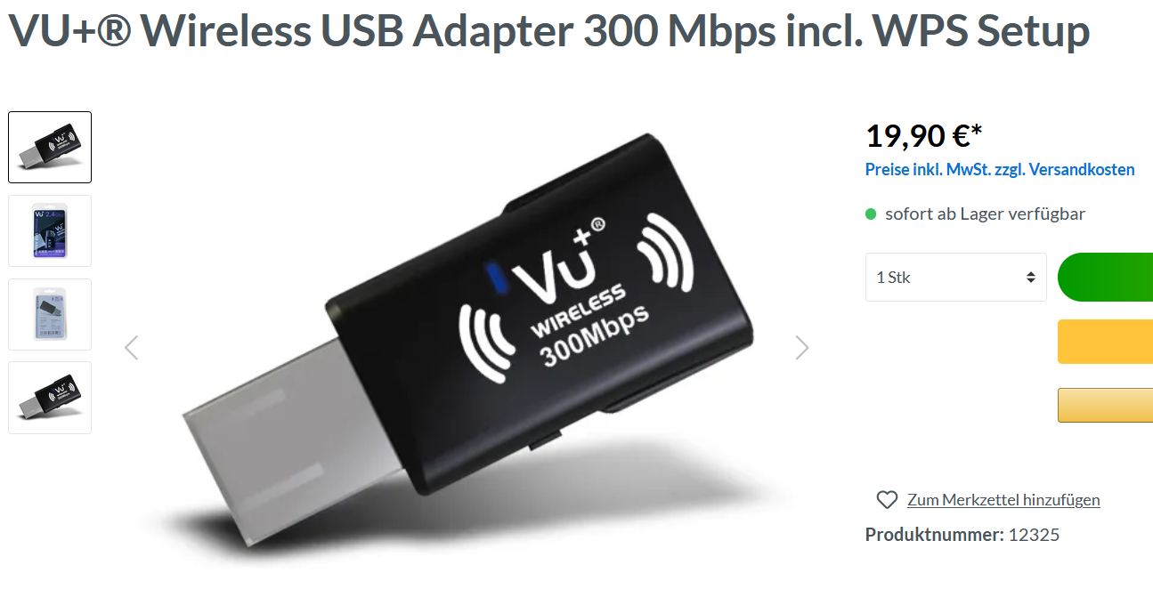

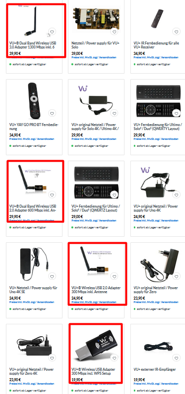

Tonskidutch Geplaatst: 15 maart 2024 Geplaatst: 15 maart 2024 (aangepast) daar is die Dat klopt bellejt als hij echter zeker wil zijn bestaan er webshops die elk model voor de Vu+ leveren waarbij die simpele van 19.90 aan een klein 10cm usb kabeltje perfect werkt. 15 maart 2024 aangepast door Tonskidutch layout Adrift Jesse Marchant
