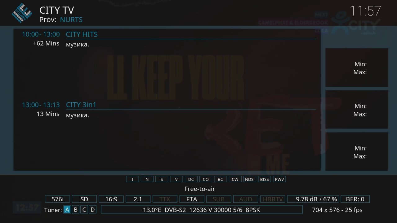

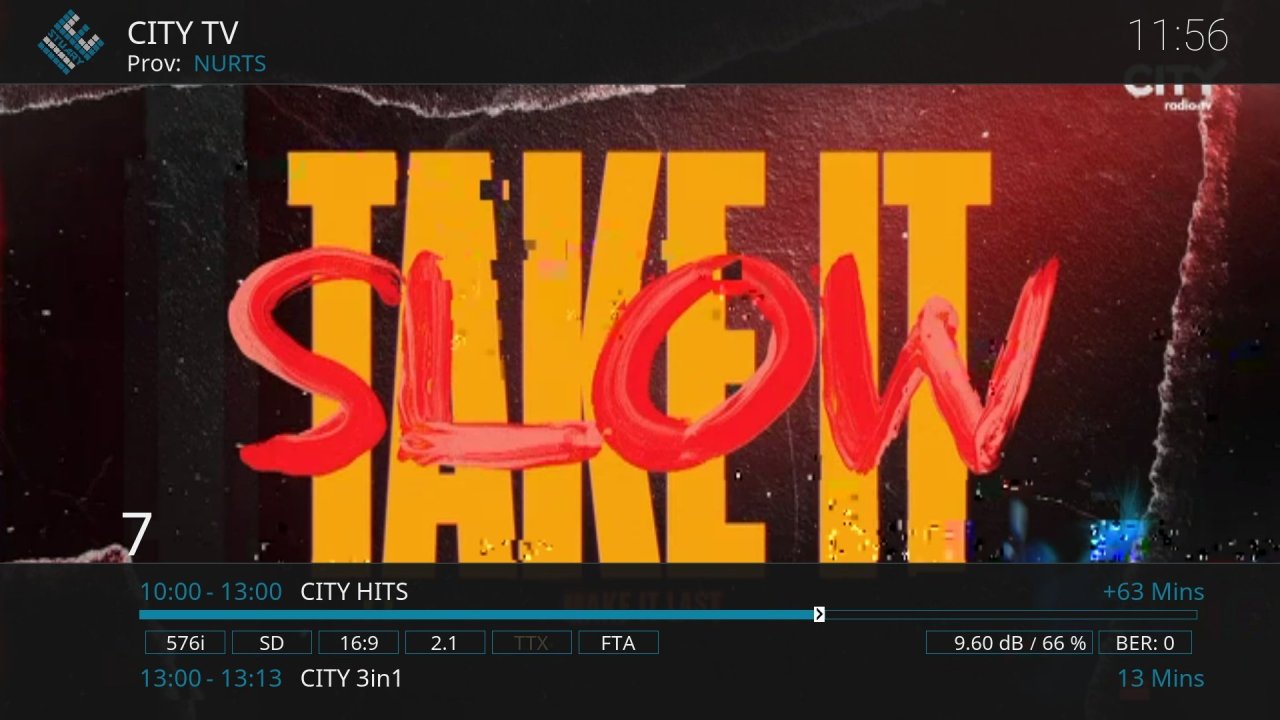

Alex1970 Geplaatst: 11 maart 2024 Geplaatst: 11 maart 2024 Ik heb nu weer 9.5 dB signaal. Dreambox DM920: 2x Triple tuner (2x DVB-S2X multistream + DVB-C/T2) OpenPLi 9 Xtrend ET10000: 1x DVB-S2, 2x DVB-C/T2, IPTV OpenPLi 9 VU+ Duo / Dreambox DM800 / TBS 5925 Channel Master 180cm offset: 39.0°E-37.6°W, Channel Master 120cm offset: 23.5°E-8°W SAB 97 schotel 45.1°E-60°E, 80cm vast: 28.2°E/23.5°E/19.2°E/13°E | DVB-T/DAB: VHFIII/UHF combi-antenne op zolder.
HG5812 Geplaatst: 11 maart 2024 Geplaatst: 11 maart 2024 Hallo Hier in Groningen aan de Duitse grens ook ontvangst met een 80 cm. schotel. Wel zo'n 2dB - 3dB zwakker dan andere hotbird transponders.
