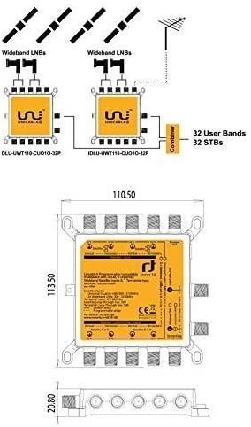

bannadda Geplaatst: 26 maart 2024 Auteur Geplaatst: 26 maart 2024 Kwam het het tegen in een webshop daar stond bij een complete set dat 32 ontvangers aan kon sluiten en een set van 64 ontvangers daarom dacht ik aan wideband met een unicable multiswich ik moet toch alles vernieuwen op het dak en daarom zat ik te twijfelen aan unicable of wideband opstelling

bannadda Geplaatst: 26 maart 2024 Auteur Geplaatst: 26 maart 2024 Dan heb je 2 setjes nodig die koppel je aan elkaar zag ik bij 1 set staan
Moderator ceesv Geplaatst: 26 maart 2024 Moderator Geplaatst: 26 maart 2024 Wel, wanneer dat is wat je wilt, wat is dan nog je vraag. Vergeet niet de Unicable 2 programmer en software die nodig is om die switches te programmeren. Gaat niet bestaat niet! 65" 4-K OLED, Vu+ Duo 4K SE BT, Vu+ Solo 4K, Rebox-8500, Rebox-8000, Wavefrontier T-90, Satlook Digital NIT, Megasat HD5 Combo Gebruik je een advertentie blocker? Maak dan een uitzondering voor onze website. Zonder advertentie (inkomsten) kan deze site niet voortbestaan.

fbouwman Geplaatst: 26 maart 2024 Geplaatst: 26 maart 2024 (aangepast) Die opstelling voor twee posities met wideband LNBs is erg duur. En je wilde 4 posities, dat wordt nog duurder en je moet een programmer hebben. Op een ander forum heeft iemand 4 Unicable lnb's met een programmer zo ingesteld dat je ze gewoon met een koppel stuk kunt verbinden (user zupellan) Ik heb daar ook wat mee geëxperimenteerd en dat lijkt te werken. Maar dit vergt behoorlijk wat kennis en experimenteren. Er is ook nog een Jultec JPS1701-16MN of JPS0901-16M. Niet goedkoop, maar dan kun je 16 tuners aansturen op 1 kabel. Daarmee kun je je FBC tuners lekker vullen 🙂 Andere optie: 4 quattro lnbs naar een Megasat 17/8 dan kun je naar 8 tuners, eventueel cascadeerbaar voor nog meer tuners. Daarmee profiteer je niet echt van je FBC tuners, maar je kunt er nog een durline UCP30 achter knopen om toch wat plezier te hebben van je FBC tuners. 26 maart 2024 aangepast door fbouwman Uno 4K + Wavefrontier T90 + OpenATV + DNS323
bannadda Geplaatst: 26 maart 2024 Auteur Geplaatst: 26 maart 2024 Per set rond de 199 2x wideband lnbs en 1 unicable switch Zal eens zoeken op het forum met 4 unicable lnbs Dat het geld kost dat weet ik Fbc tuners werken mooi
