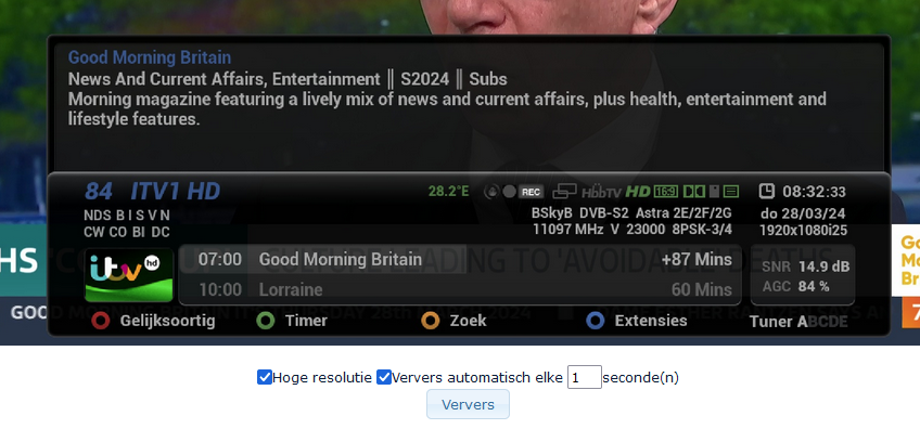

Moderator ceesv Geplaatst: 28 maart 2024 Moderator Geplaatst: 28 maart 2024 8 uren geleden, Racer009 zei: Kan je ITV1, 2, 3, 4 wel of niet in HD ontvangen? ITV 1 lijkt in sd uitgezonden te worden. ITV 2,3 en 4 in HD. 1 Gaat niet bestaat niet! 65" 4-K OLED, Vu+ Duo 4K SE BT, Vu+ Solo 4K, Rebox-8500, Rebox-8000, Wavefrontier T-90, Satlook Digital NIT, Megasat HD5 Combo Gebruik je een advertentie blocker? Maak dan een uitzondering voor onze website. Zonder advertentie (inkomsten) kan deze site niet voortbestaan.
bellejt Geplaatst: 28 maart 2024 Geplaatst: 28 maart 2024 2 Groetjes,salutations,greetings. 1 x Gibertini 1,10 vast 3 sats + 1 x Triax 88 cm rotor Vu + Duo2 twin sat tuner 4 X DVB-S2 en 1 x turbo DVB-C + OpenVix + idem dual tuner and vu duo2 fallback tuner Octagon SF8008 4K Openvix (via ethernetconnectie/WIFI fallbacktuner)
Moderator ceesv Geplaatst: 28 maart 2024 Moderator Geplaatst: 28 maart 2024 53 minuten geleden, ceesv zei: TV 1 lijkt in sd uitgezonden te worden. Foutje in de Canaldigitaal fastscan lijst? Gaat niet bestaat niet! 65" 4-K OLED, Vu+ Duo 4K SE BT, Vu+ Solo 4K, Rebox-8500, Rebox-8000, Wavefrontier T-90, Satlook Digital NIT, Megasat HD5 Combo Gebruik je een advertentie blocker? Maak dan een uitzondering voor onze website. Zonder advertentie (inkomsten) kan deze site niet voortbestaan.

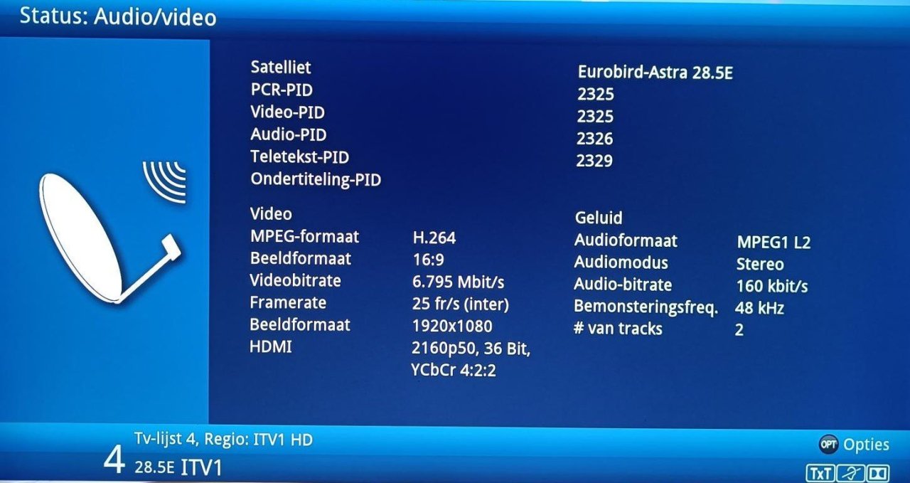

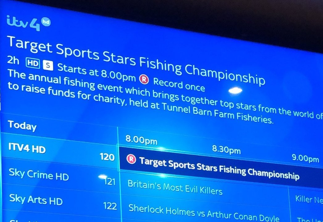

astro iris Geplaatst: 28 maart 2024 Geplaatst: 28 maart 2024 De ITV's zijn wel alle vier degelijk in HD, de +1 versies in SD. 1
Racer009 Geplaatst: 28 maart 2024 Auteur Geplaatst: 28 maart 2024 14 minuten geleden, astro iris zei: De ITV's zijn wel alle vier degelijk in HD, de +1 versies in SD. Ok dan moet ik opnieuw een sat aanschaffen! Bedankt!

HG5812 Geplaatst: 28 maart 2024 Geplaatst: 28 maart 2024 Hallo. CD heeft ITV1 verwarrend in de fastscanlijst gezet. Op positie 304 (voor ITV2,3,4) staat de SD versie. Op positie 313 staat een HD versie (Meridian South Coast) 1
Sprietje Geplaatst: 28 maart 2024 Geplaatst: 28 maart 2024 Genoemde zenders zitten allemaal op de UK-Spotbeam, d.w.z. elders in Europa zijn deze zenders niet of moeilijk te ontvangen maar in Nederland en België komen ze heel hard door. In België kun je deze zenders met een schotel van 45cm ontvangen als die goed is afgesteld. Wat bedoel je met: dan moet ik opnieuw een sat aanschaffen Heb je misschien nog een SD-ontvanger? Dat lijkt me stug want dat kun je al heel veel andere zenders ook niet meer ontvangen. Werk je met de fastscan zenderlijst van TV Vlaanderen of Canal Digitaal of scan je ze in eigen volgorde in? 1
