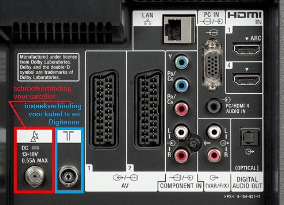

Sprietje Geplaatst: 28 maart 2024 Geplaatst: 28 maart 2024 (aangepast) 1 uur geleden, Racer009 zei: Momenteel nog niets, wou eerst zeker zijn dat ik die kan ontvangen. In veel tv's zit een satellietontvanger al standaard ingebouwd, zie bijgevoegde afbeelding. 28 maart 2024 aangepast door Sprietje 1

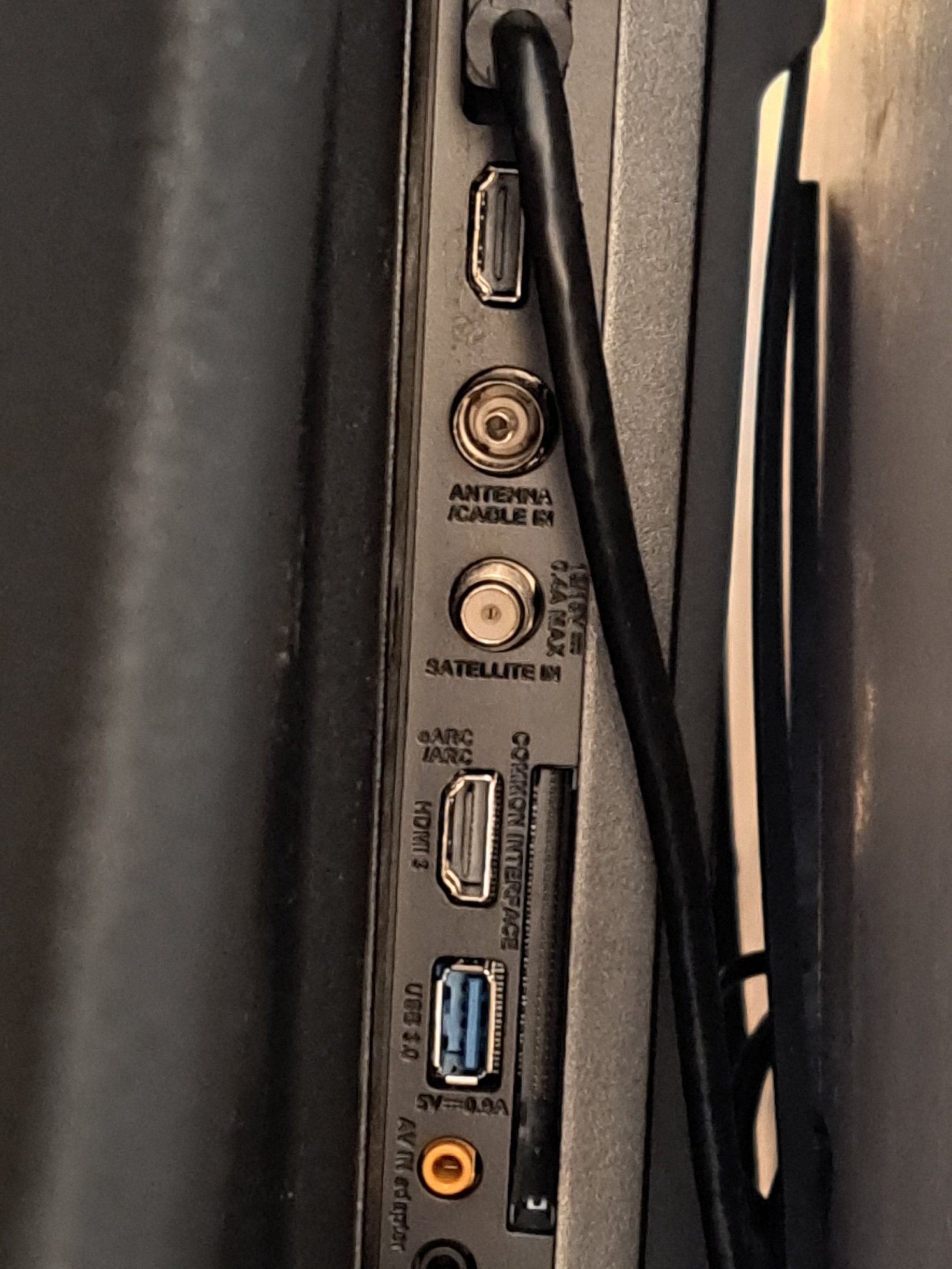

Racer009 Geplaatst: 28 maart 2024 Auteur Geplaatst: 28 maart 2024 2 minuten geleden, Sprietje zei: In veel tv's zit een satellietontvanger al standaard ingebouwd. Ahja inderdaad... dus geen decoder nodig??

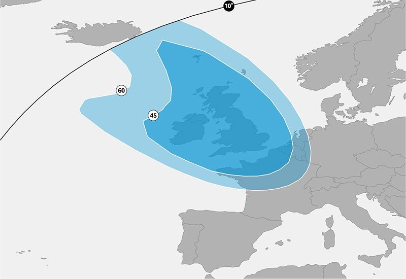

Sprietje Geplaatst: 28 maart 2024 Geplaatst: 28 maart 2024 (aangepast) Je hebt dus al een ingebouwde satellietontvanger. Nu alleen nog een kleine schotel. Hier is de footprint en kun je zien hoe groot je schotel moet zijn, 45 of 60cm 28 maart 2024 aangepast door Sprietje 1
Racer009 Geplaatst: 28 maart 2024 Auteur Geplaatst: 28 maart 2024 16 minuten geleden, Sprietje zei: Je hebt dus al een ingebouwde satellietontvanger. Nu alleen nog een kleine schotel. Hier is de footprint en kun je zien hoe groot je schotel moet zijn, 45 of 60cm
Racer009 Geplaatst: 28 maart 2024 Auteur Geplaatst: 28 maart 2024 Fantastisch jouw hulp! Ik ben leek hierin en waardeer dit enorm! Kan je een té grote schotel aankopen? En dan nog afgericht krijgen 😄

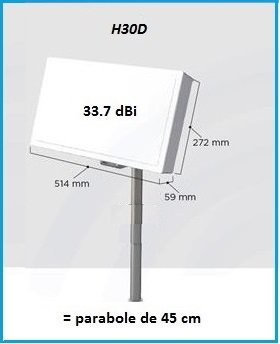

Sprietje Geplaatst: 28 maart 2024 Geplaatst: 28 maart 2024 Een schotel kan niet snel te groot zijn maar hoe groter, hoe moeilijker om hem goed af te stellen. Je kunt ook een vlakantenne nemen. Die zijn nog kleiner
Racer009 Geplaatst: 28 maart 2024 Auteur Geplaatst: 28 maart 2024 46 minuten geleden, Sprietje zei: Een schotel kan niet snel te groot zijn maar hoe groter, hoe moeilijker om hem goed af te stellen. Je kunt ook een vlakantenne nemen. Die zijn nog kleiner Zijn die beter dan de ronde of ovale dan?
Sprietje Geplaatst: 28 maart 2024 Geplaatst: 28 maart 2024 Nee, niet beter, wel compacter. Bovendien heb je soms een schotelverbod en een vlakantenne wordt meestal niet als schotel aangemerkt. Ze zijn wel duurder dan offsetschotels. 1
