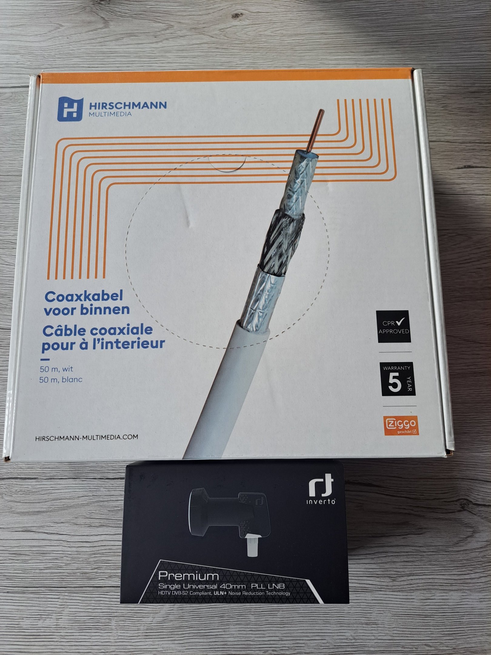

Racer009 Geplaatst: 2 april 2024 Auteur Geplaatst: 2 april 2024 Op 29-3-2024 om 15:51, Sprietje zei: Goede coaxkabel is Koka 799 Eca. Nog minder verlies en een nog betere afscherming heb je met Koka 9 Eca. Beide hebben een koperen middenader en een vertinde koperen vlechtmantel. Vele andere coaxkabels hebben een aluminium vlechtmantel die mechanisch een stuk zwakker is. Koka 9 Eca is besteld, bedankt voor de info! 🤝 1
Racer009 Geplaatst: 6 april 2024 Auteur Geplaatst: 6 april 2024 De eerste onderdelen zijn binnen! Bedankt aan jullie voor de info! 1
Sprietje Geplaatst: 6 april 2024 Geplaatst: 6 april 2024 Aha, een doos van 50 meter. Laat je niet afschrikken door de tekst Coaxkabel voor binnen . In de specificaties staat dat deze coaxkabel UV-bestendig is dus gewoon ook voor buiten geschikt is. 1
Racer009 Geplaatst: 6 april 2024 Auteur Geplaatst: 6 april 2024 6 minuten geleden, Sprietje zei: Aha, een doos van 50 meter. Laat je niet afschrikken door de tekst Coaxkabel voor binnen . In de specificaties staat dat deze coaxkabel UV-bestendig is dus gewoon ook voor buiten geschikt is. Ja was ofwel 20 meter aan 28€ ofwel 50 meter aan 39€. Is eigenlijk ook wel voor binnen want hij gaat in de muur net onder de schotel, en dat kleine stukje buiten voorzie ik ook nog wel van een flexibele buis. 1

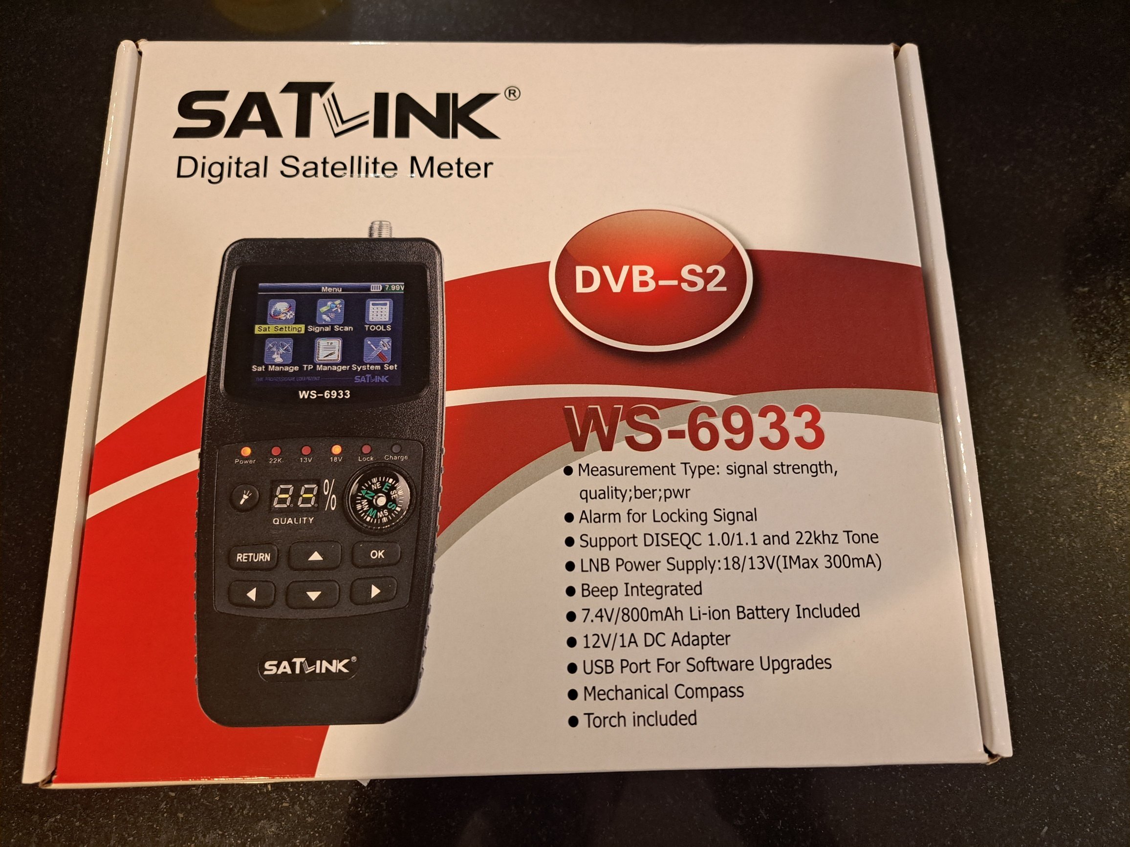

Racer009 Geplaatst: 12 april 2024 Auteur Geplaatst: 12 april 2024 In afwachting van aankoop schotel + muurbevestiging (is voor volgende week), deze aangekocht zodat het zoeken wat beter zou moeten lukken. Volgens de verkoper is 70% voldoende zowel bij ontvangst als bij kwaliteit, want zegt hij: "hoe hoger de ontvangst hoe minder de kwaliteit"...
Sprietje Geplaatst: 12 april 2024 Geplaatst: 12 april 2024 Met goed weer is 70% inderdaad voldoende maar om ook met slecht weer geen beelduitval te hebben zou ik toch liever minimaal 80% hebben. "hoe hoger de ontvangst hoe minder de kwaliteit" is natuurlijk een hoop onzin. 1
Racer009 Geplaatst: 12 april 2024 Auteur Geplaatst: 12 april 2024 5 minuten geleden, Sprietje zei: Met goed weer is 70% inderdaad voldoende maar om ook met slecht weer geen beelduitval te hebben zou ik toch liever minimaal 80% hebben. "hoe hoger de ontvangst hoe minder de kwaliteit" is natuurlijk een hoop onzin. Ja vond ik ook een vreemde uitleg.. of was het andersom 🙈 dan nog lijkt het me vreemd. Maar is het zo dat ze niet noodzakelijk op hetzelfde percentage hoeven te zitten?
Sprietje Geplaatst: 12 april 2024 Geplaatst: 12 april 2024 Als je de lnb met aangesloten coax van de schotel verwijderd en in je broekzak steekt, heb je nog steeds signaalsterkte maar 0% signaalkwaliteit. Nee, de percentages zijn bijna nooit hetzelfde. 1
