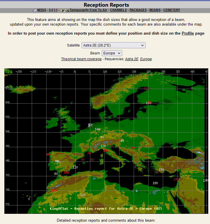

Tonskidutch Geplaatst: 2 april 2024 Geplaatst: 2 april 2024 In Boortmeerbeek kan je met een mooie 80 ~ 90 cm prima 28,2 Oost ontvangen. Ook dat vindt je op Kingofsat als je naar de beams en ontvangst kijkt 1 Meditarranean Sundance Al Di Meola

Moderator ceesv Geplaatst: 2 april 2024 Moderator Geplaatst: 2 april 2024 Afgelopen zondag rond middernacht deden alle zenders het behalve... de Engelse HD zenders. Slecht weer rond de uplink? Niet alleen aan de ontvangstkant kan de regenreserve te krap zijn. Tegen een wolkbreuk is geen schotel bestand, hoe groot ook. Maar voor 98,75% van de tijd zal in Vlaanderen een 60 cm schotel voldoende zijn voor de ontvangst van Astra 2. 1 Gaat niet bestaat niet! 65" 4-K OLED, Vu+ Duo 4K SE BT, Vu+ Solo 4K, Rebox-8500, Rebox-8000, Wavefrontier T-90, Satlook Digital NIT, Megasat HD5 Combo Gebruik je een advertentie blocker? Maak dan een uitzondering voor onze website. Zonder advertentie (inkomsten) kan deze site niet voortbestaan.
