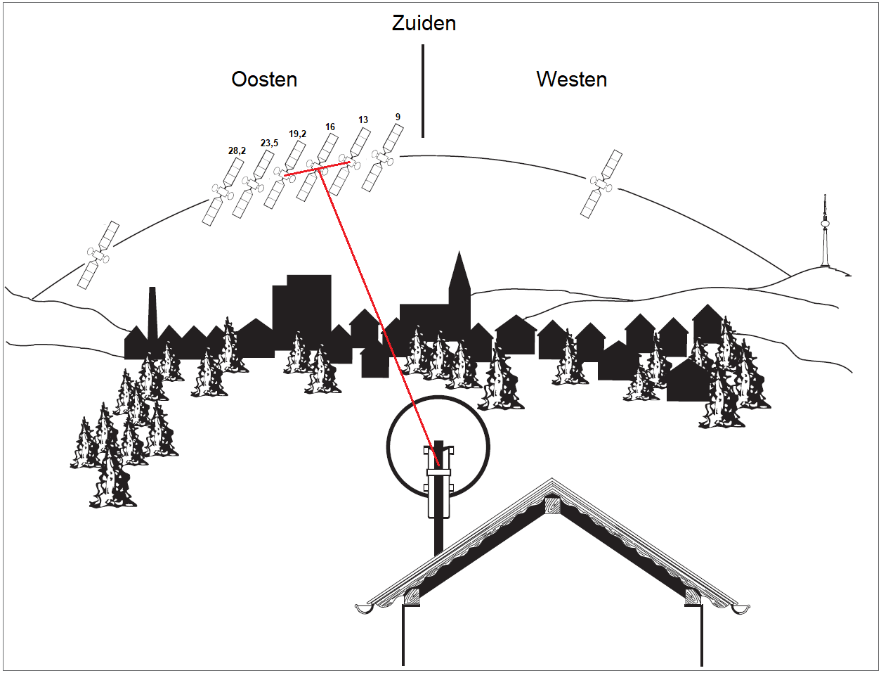

Zunigkyk Geplaatst: 11 april 2024 Geplaatst: 11 april 2024 (aangepast) Op 2-4-2024 om 15:03, Sprietje zei: Zo was dat vroeger. Aangezien de pré-skew van de Astra's is afgeschaft, moet hij tegenwoordig 7,5 graad schuiner staan. Zie de site van SES Astra: https://extranet.ses.com/AntennaPointingCalculator/ Sinds wanneer is dat veranderd? Ik heb onlangs een nieuwe TV aangeschaft en het viel me op dat daar de ontvangstkwaliteit nogal laag aangegeven werd: minder dan 50%. Dat kan een andere interpretatie zijn van het merk, nu Samsung, voorheen Philips. Op zich heb ik geen klachten over de ontvangst, maar misschien moet ik toch de skew van mijn triple LNB iets verdraaien? Hij staat nog op iets van 13 graden meen ik me te herinneren. (locatie is Tilburg, NL). Heb ik ca 5 jaar geleden geïnstalleerd. Volgens jouw link moet hij op nu 19,4 graden staan voor Astra 3B. Aangenomen dat die koppen in de triple LNB gewoon haaks staan. 11 april 2024 aangepast door Zunigkyk
Sprietje Geplaatst: 11 april 2024 Geplaatst: 11 april 2024 Wanneer de skew veranderd is weet ik niet precies. SES-Astra heeft er geen mededelingen over gedaan maar waarschijnlijk tussen 6 en 4 maanden geleden. Je kunt de skew bij een triple-lnb niet aanpassen. Die moet zo ingesteld zijn, dat het signaal van alle 3 de satellieten op de koppen valt en dat is in Tilburg 14 graden schuin. Dat je tv het signaal een stuk lager aan geeft is niet erg. Hij geeft ook nog beeld als het signaal onder de 5% komt en dat deed de vorige niet. 1
Zunigkyk Geplaatst: 11 april 2024 Geplaatst: 11 april 2024 (aangepast) Bedankt Sprietje! Ik hoef dus niet het dak op 😀 Als ik het goed begrijp is de lijn onder een hoek van 14 graden essentieel. Heeft dat met de onderlinge positie van die 3 satellieten te maken? (Ik dacht dat het de skew was, maar blijkbaar ligt het toch iets anders, misschien kan je e.e.a. nog wat toelichten? ik snap het al: "Die moet zo ingesteld zijn, dat het signaal van alle 3 de satellieten op de koppen valt" ) 11 april 2024 aangepast door Zunigkyk

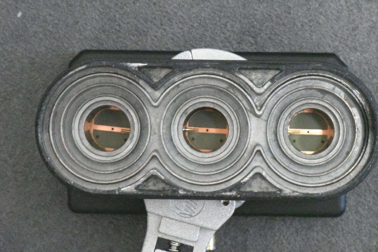

Sprietje Geplaatst: 11 april 2024 Geplaatst: 11 april 2024 De schuinte van de triple-lnb wordt bepaald door het midden van de twee buitenste satellieten te nemen aan de Clarkebelt. Voor de triple-lnb 13-16-19,2 is het midden ~16 graden oost. Voor een triple-lnb 19,2-23,5-28,2 is dat ~23,5 graden oost. Zie de 1e afbeelding. Zenden satellieten met een pre-skew uit, dan moet de fabrikant de antennes in het block 7,5 graad schuin zetten. Zenden ze zonder pré-skew uit, dan staan de antennse bijna allemaal in dezelfde schuinstand zoals te zien is in afbeelding 2 van de triple-lnb voor de 13-16-19,2 oost.
