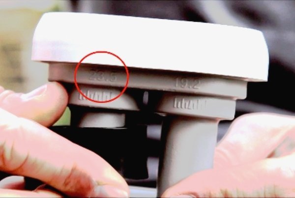

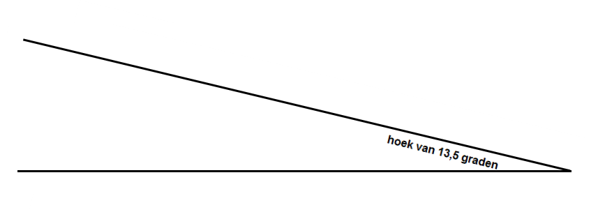

Sprietje Geplaatst: 14 april 2024 Geplaatst: 14 april 2024 In Heesch bij 's-Hertogenbosch moet de duo-lnb 13,3 graden schuin staan als de kop van de 23,5 oost in de klem staat maar misschien staat de kop van de Astra 19,2 wel in de klem.

Wijn Geplaatst: 14 april 2024 Auteur Geplaatst: 14 april 2024 22 minuten geleden, Sprietje zei: In Heesch bij 's-Hertogenbosch moet de duo-lnb 13,3 graden schuin staan als de kop van de 23,5 oost in de klem staat maar misschien staat de kop van de Astra 19,2 wel in de klem. Dat weet ik niet meer. Kom het wel tegen. Maar vlgs instructie die ik me nog herinner vermoed ik dat ie in 19,2 zit. Zal eens kijkem of ik het met verrekijker kan zien
Sprietje Geplaatst: 14 april 2024 Geplaatst: 14 april 2024 Als dat zo is, dan hoeft de duo-lnb maar iets te verdraaien en de kop van de 23,5 staat buiten de signaalbundel. Bedankt duif.

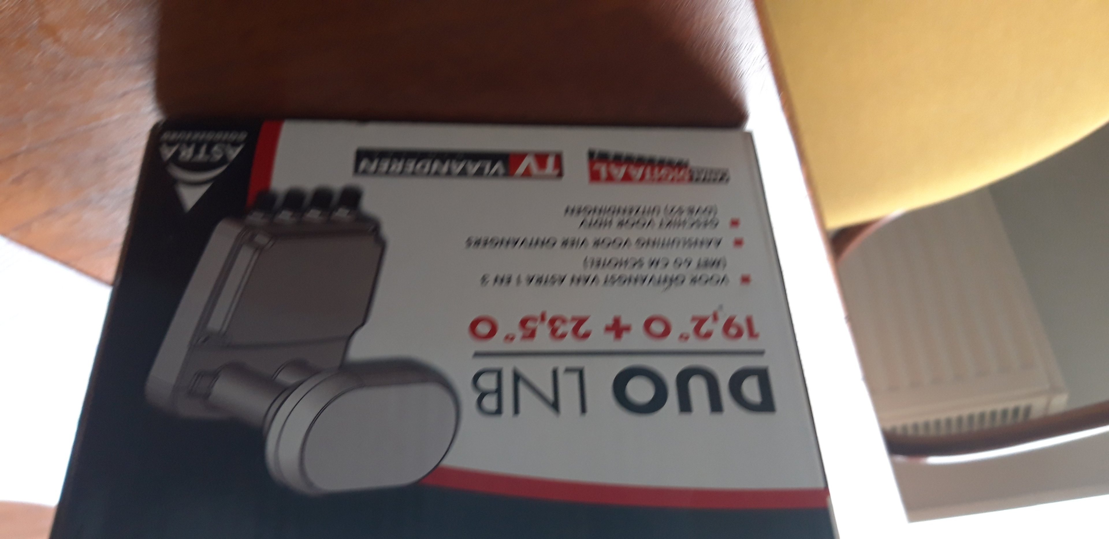

Wijn Geplaatst: 9 juni 2024 Auteur Geplaatst: 9 juni 2024 Ik ga binnenkort de kop vervangen. Heb nog een ongebruikte liggen,maar is al een aantal jaren oud Omdat de schotel op een lastige plek. Daarom de volgende vraag. Is het slim een nieuwe te kopen? Misschien betere kwaliteit? En zo ja welke wordt dan aanbevolen?
Frans B Geplaatst: 9 juni 2024 Geplaatst: 9 juni 2024 Als je een nieuwe hebt liggen, waarom dan een nieuwe kopen? Ik denk niet dat die beter zal zijn. De kosten zullen het niet zijn. Wel het werk. System Administrator (niet van deze site)
Wijn Geplaatst: 10 juni 2024 Auteur Geplaatst: 10 juni 2024 Heb er even een foto van gemaakt. Maar is al enkele jaren oud. En ik dacht: misschien zijn er nu betere. Vandaar de vraag. En zoveel kosten die koppen ook niet.
Sprietje Geplaatst: 10 juni 2024 Geplaatst: 10 juni 2024 (aangepast) Deze wordt nog steeds door Canal Digitaal geleverd voor €59,90. Het is er een met 4 aansluitingen. Vroeger had Canal Digitaal er ook met 2 aansluitingen maar die hebben ze al lang niet meer. Ach, zo'n ding doet het of het doet het niet dus als je er een hebt, gewoon gebruiken. 10 juni 2024 aangepast door Sprietje 1
