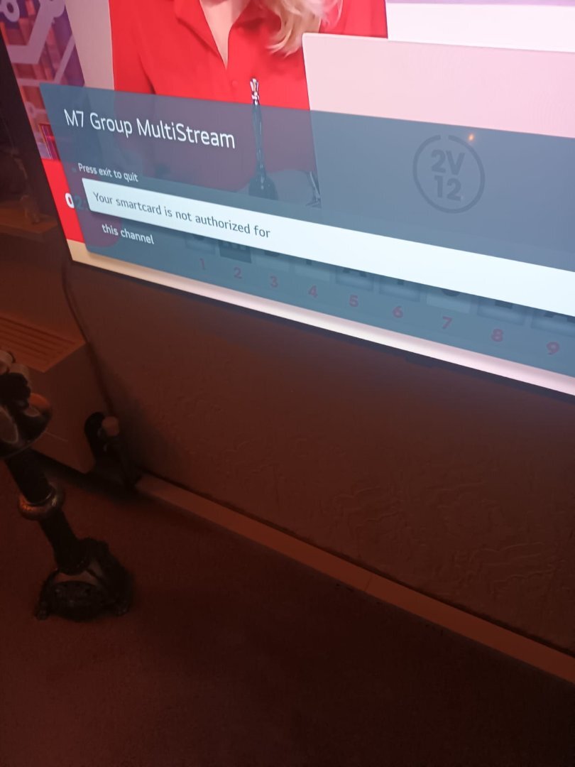

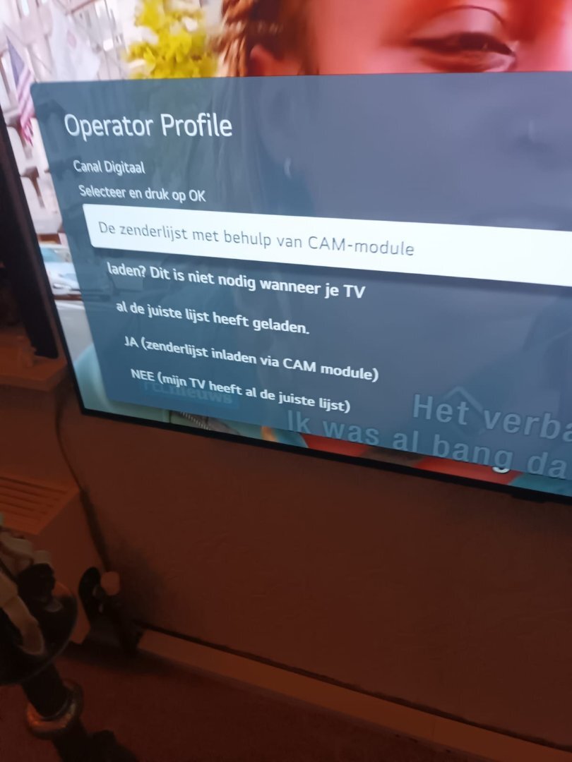

gps Geplaatst: 6 november 2024 Geplaatst: 6 november 2024 4 uren geleden, el renegade zei: Bij bepaalde lg tv's met ingebouwde satelliet tuner gebeurt het regelmatig dat ineens bepaalde zenders uit de fastscanlijst zijn verdwenen. Een nieuwe scan doen en ze staan er weer allemaal in. LG heeft satellietontvangst nog steeds niet voor elkaar. Kennis van mij heeft sinds een half jaar de LG OLED55B42LA en deze TV was alle kanalen kwijt na een kanalen update van CD. Dit werd door LG opgelost door de automatische kanalenupdate uit te schakelen. Ook bleef regelmatig na het overschakelen naar een ander kanaal de balk in beeld staan dat de smartcard "not authorized" was. Dit moest van LG opgelost worden door de witte CD module met losse smartcard te vervangen door de CAM803. Mijn Samsung TV doet dat ook soms maar dan verdwijnt de melding binnen een seconde.
Hadrian Geplaatst: 6 november 2024 Geplaatst: 6 november 2024 2 uren geleden, gps zei: LG heeft satellietontvangst nog steeds niet voor elkaar. Kennis van mij heeft sinds een half jaar de LG OLED55B42LA en deze TV was alle kanalen kwijt na een kanalen update van CD. Dit werd door LG opgelost door de automatische kanalenupdate uit te schakelen. Ook bleef regelmatig na het overschakelen naar een ander kanaal de balk in beeld staan dat de smartcard "not authorized" was. Dit moest van LG opgelost worden door de witte CD module met losse smartcard te vervangen door de CAM803. Mijn Samsung TV doet dat ook soms maar dan verdwijnt de melding binnen een seconde. Ik vind de ingebouwde satellietontvanger van LG sowieso niet echt super. Ik had mijn antenne na een uurtje weer terug in de Enigma-box gestoken. Ook de combinatie met Digitenne is op LG-tv's een drama: je kan geen zenderlijst maken met zenders van zowel Digitenne als satelliet. Gelukkig is de HDMI-CEC ondersteuning wel goed bij LG, dus de Enigma-box staat nu in een kastje, mooi uit het zicht. Mut@nt HD51 OpenPli 6 | VU+ Duo | Topfield TF7710HD PVR (Enigma2 / HDMU) Astra 19.2 | Astra 23.5 | Astra 28.2/5 | Hotbird 13.0 | Eurobird 9.0 | Digitenne OSCam

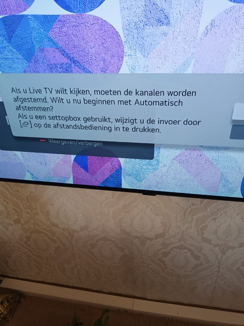

gps Geplaatst: 6 november 2024 Geplaatst: 6 november 2024 Vanavond geeft de LG TV (55 Inch) weer een nieuwe melding die in beeld blijft staan. Ik begrijp wel dat mijn kennis (mevrouw van 87 jaar) hier allemaal geen raad mee weet maar er wel hor en dol van wordt. Haar vorige Samsung (32 inch) heeft jarenlang met dezelfde installatie en module probleemloos gewerkt.
Mimisiku Geplaatst: 15 november 2024 Geplaatst: 15 november 2024 Die witte CI modules gaan vaak stuk. Lezen dan gewoon de kaart niet meer. Gewoon een nieuwe kopen zolang het nog kan.. Die CAM803 is een draak van een ding... Afscheid….. Nog een paar maandjes te gaan…
