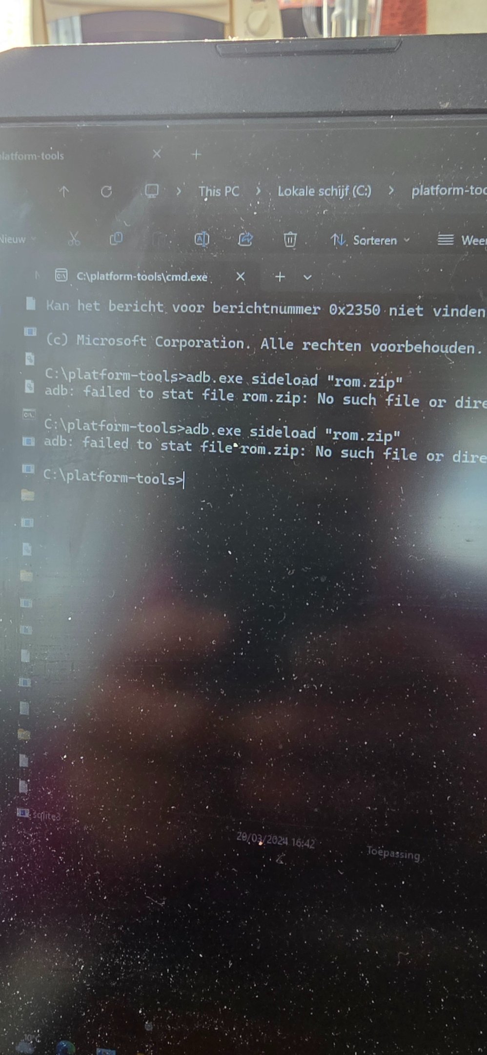

swa Geplaatst: 28 april 2024 Auteur Geplaatst: 28 april 2024 3 uren geleden, Windhoos zei: adb.exe sideload "rom.zip" bedankt windhoos maar helaas ook niets zie bijlage
Windhoos Geplaatst: 28 april 2024 Geplaatst: 28 april 2024 1 minuut geleden, swa zei: bedankt windhoos maar helaas ook niets zie bijlage Je hebt die rom.zip niet in dezelfde map staan. heb je anydesk via pm? Hobbyist, and developer.
Zilverhippie Geplaatst: 28 april 2024 Geplaatst: 28 april 2024 Typ in de directory C:\platform-tools\ eens dir in en druk dan op enter. Post die screenshot eens.
Oplossing Windhoos Geplaatst: 28 april 2024 Oplossing Geplaatst: 28 april 2024 gooi die rom.zip in de map C:\platform-tools Hobbyist, and developer.
