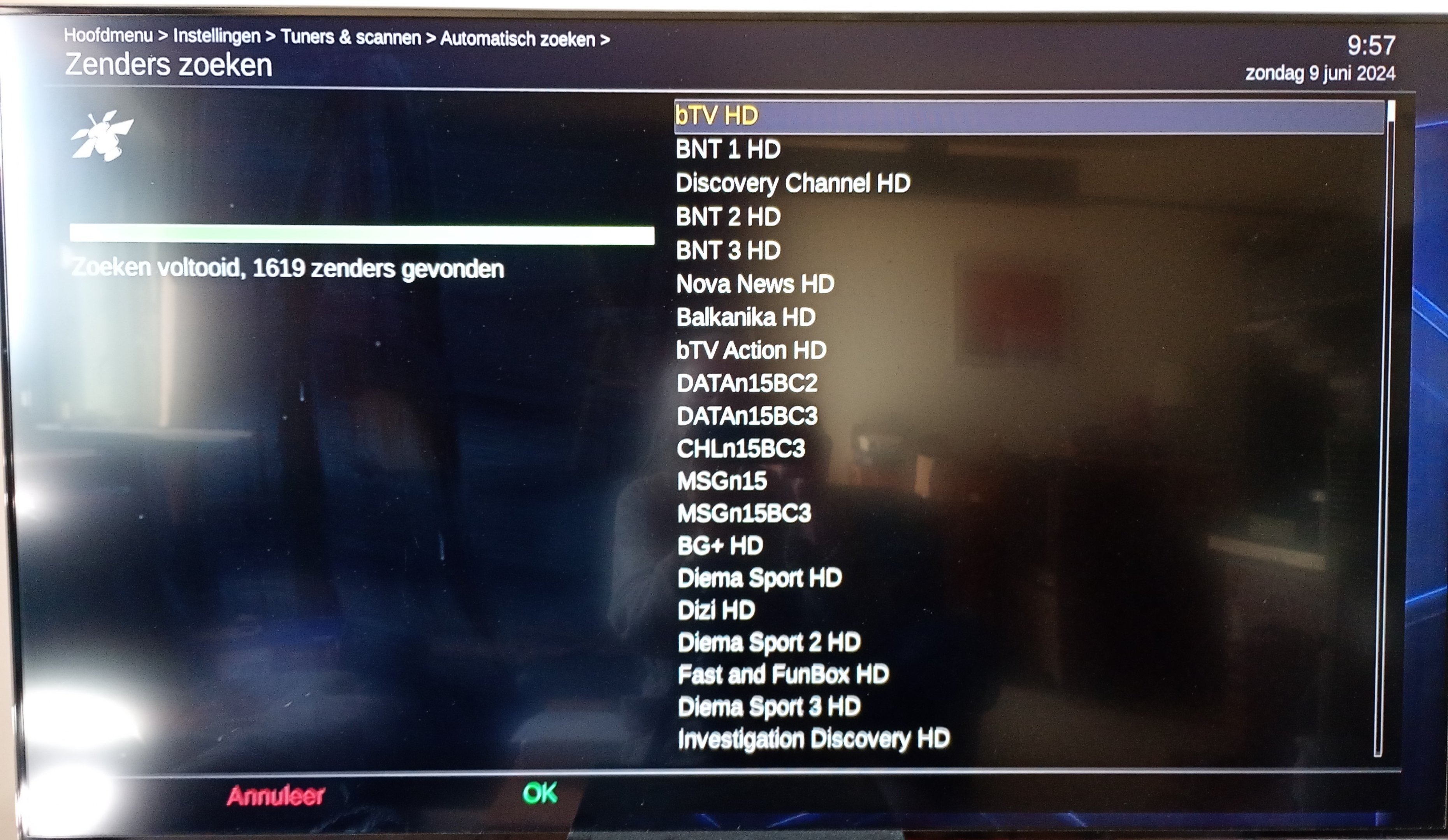

BrunoVP Geplaatst: 9 juni 2024 Auteur Geplaatst: 9 juni 2024 Mijn lijdensweg is stilaan aan een einde aan het komen. Tuner is nu verschillende sattelieten aan het afschuimen. Heeft intussen de job geklaard. Zullen wel gecodeerde en radio tussen zitten. Heel belangrijk: rotor gaat naar de gevraagde positie. Eindelijk. Best mogelijk dat de elevatie nog wat moet bijgesteld worden. Maar ik had al ooit beeld. Maar is nog niet aan de orde. Motor staat nog een beetje los op de mast. 1ste job nu. Werkekelijk nen dikke, maar dan ook nen hele dikke merci aan allen die mij hebben willen bijstaan. 1

BrunoVP Geplaatst: 9 juni 2024 Auteur Geplaatst: 9 juni 2024 Mijn geluk kan niet meer stuk nu. Zoals eerder geschreven. Mijn surround systeem is het controle centrum in het hele audio/visuele gebeuren. VU+ met HDMI aangesloten. Wel effe op 3D extra wide gezet. En het is meer dan dik in orde. Sorry nu voor het opscheppen. CEC zien we nog wel. Wat ben ik blij na zoveel jaren gesukkel. Mijn dankbaarheid naar iedereen stroomt van mijn lijf. JOEPIEEEEE. Je mag het gerust weten, bijna had ik alles op straat gezet. Maar de aanhouder wint uiteindelijk. 3
